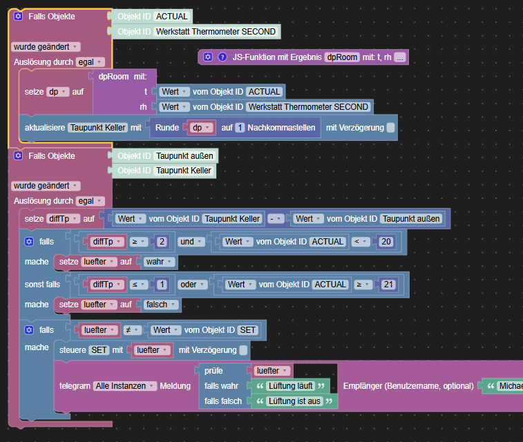

                      Ich habe mal wieder etwas am Blockly für die Taupunkt_Lüftung gebastelt, so sollte es doch ganz gut funktionieren, oder siehst Du einen Fehler? Actual im Taupunkt Block ist das Thermometer in der Werkstatt und im unteren Block ist Actual das Außenthermometer.
                      Raspberry Pi 4 8gb

                        #250
                        @tiobb [sagte]: siehst Du einen Fehler?
                        Damit die Variable luefter bei Skriptstart innerhalb der Hysterese nicht undefined ist, muss sie mit dem Wert des DP "SET" initialisiert werden.
                        tiobbT 1 Antwort Letzte Antwort

                          #251
                          @paul53 sagte:
                          Danke, aber kannst Du mir das für doofe erklären?

                            #252
                            @tiobb sagte:
                            Genau das was @paul53 schreibt 😉
                            @paul53 sagte:
                            Vor dem trigger muss
                            "Setze luefter auf Wert von 'SET'"
                            Gesetzt werden

                              #253
                              @tiobb
                                @tiobb sagte:
                                @paul53 sagte:
                                Gesetzt werden
                                tiobbT Offline
                                tiobbT Offline
                                tiobb
                                #254
                                @Homoran sagte:
                                Dann für GANZ doofe 🫣😊
                                @Homoran sagte:
                                Gesetzt werden
                                @paul53 sagte:
                                @tiobb
                                Ich danke Euch! 👍👍👍
                                Raspberry Pi 4 8gb
