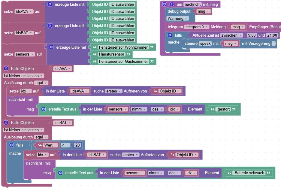

                    Ich hatte dieses Blockly gebastelt, jetzt habe ich nur das Problem das die Meldungen im Minutentakt kommen, eine Meldung würde mir reichen, wie kann man das lösen?
                    Vielleicht so?
                    Raspberry Pi 4 8gb
                    • tiobbT tiobb
                      @Asgothian sagte in Hilfe bei Blockly:
                      Was glaubst du denn wie der available State gesetzt wird ? Das geht auch danach wie lange der Sensor sich nicht gemeldet hat. Nur das du da nicht selber eintragen kannst wie lange sie offline sein dürfen, sondern an die im entsprechenden Adapter fest hinterlegten Zeiten gebunden bist.
                      werde ich dann mal testen was zuverlässiger läuft.
                      Vielleicht so?

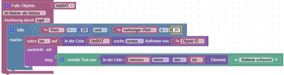

                      #245
                      @tiobb [sagte]: wie kann man das lösen?
                      Wenn man Werte auswertet, macht es keinen Sinn, diese im Minutentakt abzufragen. Man sollte auf die Datenpunkte triggern (mit "ist kleiner als letztes"). Dann muss man auch nicht die Meldung basteln, denn auch wenn auf eine Liste von IDs getriggert wird, kann immer nur ein DP zur gleichen Zeit triggern.
                      EDIT: Prinzip mit 3 Sensoren:
                      Wenn die Batteriespannung weiter sinkt, werden erneut Meldungen erzeugt. Will man das nicht, muss man auch den vorherigen Wert prüfen:
