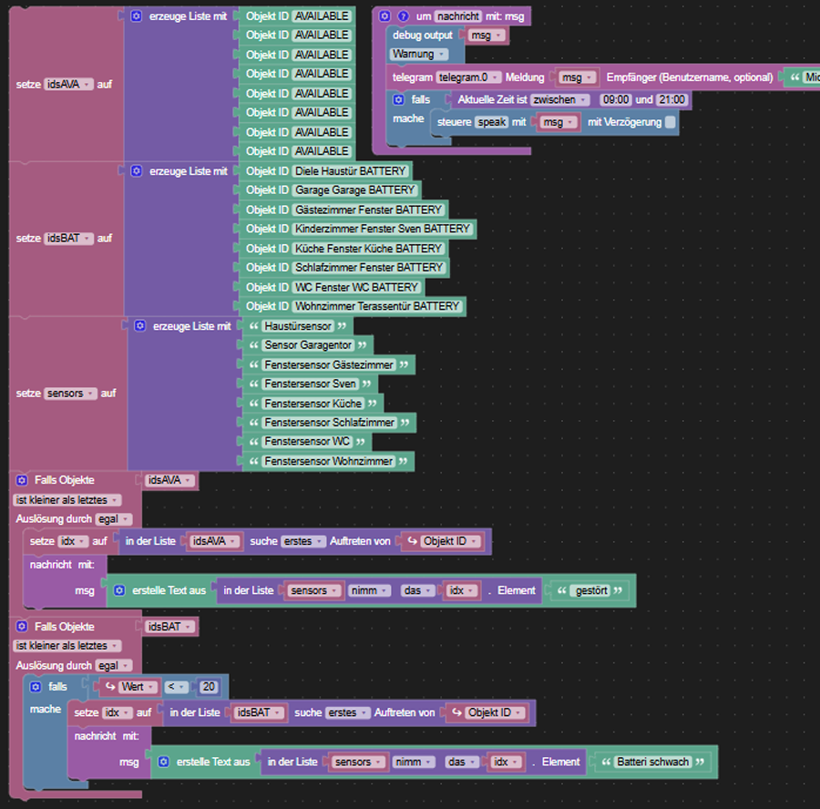

                Ich hatte dieses Blockly gebastelt, jetzt habe ich nur das Problem das die Meldungen im Minutentakt kommen, eine Meldung würde mir reichen, wie kann man das lösen?
                Vielleicht so?

                  #245
                  @tiobb [sagte]: wie kann man das lösen?
                  Wenn man Werte auswertet, macht es keinen Sinn, diese im Minutentakt abzufragen. Man sollte auf die Datenpunkte triggern (mit "ist kleiner als letztes"). Dann muss man auch nicht die Meldung basteln, denn auch wenn auf eine Liste von IDs getriggert wird, kann immer nur ein DP zur gleichen Zeit triggern.
                  EDIT: Prinzip mit 3 Sensoren:
                  Wenn die Batteriespannung weiter sinkt, werden erneut Meldungen erzeugt. Will man das nicht, muss man auch den vorherigen Wert prüfen:

                    #246
                    Servus @paul53 ,
                    werde ich die Tage mal nachbauen, DANKE!!
                    So, ich hoffe ich habe keinen Fehler eingebaut
                    Raspberry Pi 4 8gb

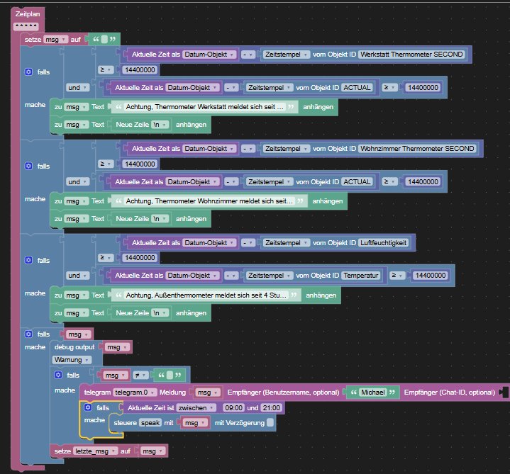

                      Ich habe dein Blockly etwas angepasst, da ich Fehlmeldungen erhalten habe, wenn sich der Wert mehrere Stunden nicht geändert hat, nun habe ich auf Zeitstempel umgestellt, was sagst Du dazu?
                      Raspberry Pi 4 8gb

                        @tiobb [sagte]: auf Zeitstempel umgestellt, was sagst Du dazu?
                        Das hängt vom Adapter ab. Wenn der Zeitstempel nur dann aktualisiert wird, wenn der Sensor sendet, funktioniert es mit dem Zeitstempel.

                          @paul53 sagte:
                          Ja, macht er 👍
                          Ich habe mal wieder etwas am Blockly für die Taupunkt_Lüftung gebastelt, so sollte es doch ganz gut funktionieren, oder siehst Du einen Fehler? Actual im Taupunkt Block ist das Thermometer in der Werkstatt und im unteren Block ist Actual das Außenthermometer.

                            @tiobb [sagte]: siehst Du einen Fehler?
                            Damit die Variable luefter bei Skriptstart innerhalb der Hysterese nicht undefined ist, muss sie mit dem Wert des DP "SET" initialisiert werden.
                            tiobbT 1 Antwort Letzte Antwort
