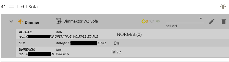

            @samson71 said in BETA-TEST Neuer Amazon Skill "iobroker.assistant":
            Es funktioniert ja grundsätzlich, daher scheinen nur bestimmte Konstellationen Probleme zu machen.
            Und genau für den Austausch über diese Probleme ist dieser Thread doch da, oder nicht?
            Zum Thema:
            Nach Update auf Version 4.1.11 kann ich meinen Problemdimmer des Typs HmIP-FDT wieder umbenennen, Löschen geht aber nach wie vor nicht. Außerdem ist ein weiteres Element "Unreach" dazu gekommen, das im Gegensatz zum Element "Actual" aber einen imo sinnvollen Wert hat (wobei ich nicht weiß, wozu der genutzt wird).
            Hat sonst noch jemand einen HmIP-FDT Homematic OP Dimmer im Einsatz? Sieht das bei euch genauso aus? Funktionieren tut der Dimmer so natürlich nicht, im Log des Adapters gibt es beim Schaltversuch keinen Eintrag. Beim Löschen kommt nach wie vor auch kein Fehler. Zum Löschproblem gibt's ja schon ein Issue auf Github.
            Edit:
            https://github.com/ioBroker/ioBroker.iot/issues/997

                        apollon77A Offline
                        apollon77A Offline
                        apollon77
                        #296
                        @gaspode Bitte mal GitHub issue anlegen der erkannte ACTUAL sieht falsch aus. Bitte auch ein Object export der Geräteobjekte aus dem admin anhängen.

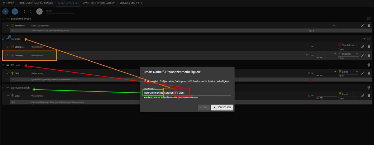

                              Hallo noch eine Frage zur einrichtung.
                              Ich schalte diverse gruppen von Lampen im Wohnzimmer. Letzendlich nur ein kleines blockly welches immer den selben Wert abgreift und dann für die entsprechende Gruppe nutzt. Soweit das funktioniert.
                              Jetzt möchte ich aber zB den Helligkeitswert ( 1-100 ) in allen gruppen nutzen. In Alexa gibt es die Gruppen, Wohnzimmerlicht, TV Licht und Sofalicht.
                              Wenn ich das mit dem Smart Namen richtig verstehe kann ich doch mit diesem einen Datenpunkt für mehrere Alexa Geräte nutzen oder ? Leider Wird die Wohnzimmerhelligkeit nur in ein Gerät gesetzt. Oder habe ich da einen Denkfehler ?

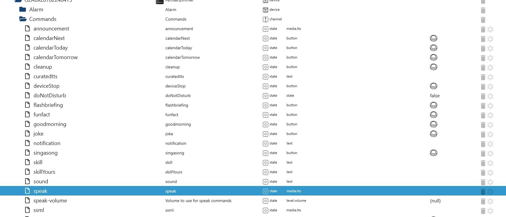

                                    #302
                                    @nick-the-bird-92
                                    ja ich habe alles so installiert wie der apollon77 beschrieben hat. Geräte wurden auch erkannt. Trotzdem die Meldung in LOG:
                                    State "alexa2.0.Echo-Devices.G0914703938201RH.Commands.speak" not found
                                    KrisiunK GaspodeG 2 Antworten Letzte Antwort

                                        @krisiun sagte in BETA-TEST Neuer Amazon Skill "iobroker.assistant":
                                        @nick-the-bird-92
                                        Ich habe in den Einstellungen von Alexa2 den Punkt Push-Verbindung Aktiviert den Hacken eingesetzt und jetzt ist der datenpunkt Speek wieder da. Nur die selbst angelegte datenpunkte bleiben ohne funktion
