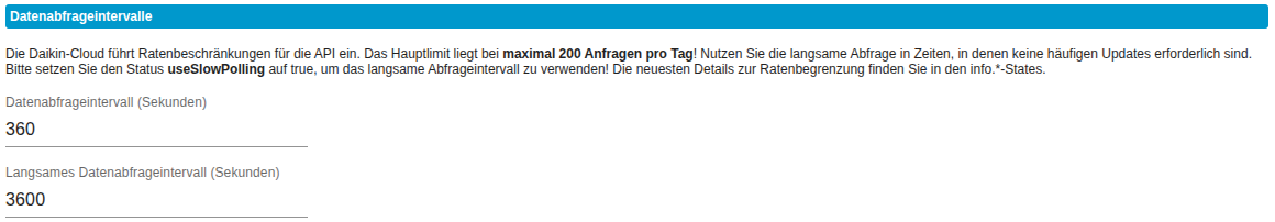

                    @plchome-0 said in Test Adapter Daikin-Cloud 0.4.0:
                    In den meisten Fällen ließ sich keine Verbindung mehr aufbauen, da es zu viele Verbindungsversuche gab.
                    und dann das Polling über ein Skript steuern(den DP daikin-cloud.0.useSlowPolling).

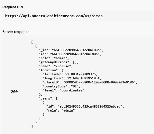

                        Hallo mal wieder,
                        nachdem ich den Adapter gelöscht, einige Tage gewartet und alles neu eingerichtet habe, gleiches Problem.
                        Es werden keine Geräte gefunden.
                        Das Problem liegt nicht am Adapter, aber was geht schief? Wenn ich der Einzige mit Problemen bin, kann man es ja auch nicht so einfach auf Daikin schieben.
                        Im DeveloperPortal bekomme ich nach erfolgreicher Authentifizierung mit dem AccessToken auf
                        https://api.onecta.daikineurope.com/v1/sites eine plausible Antwort.
                        Auf
                        https://api.onecta.daikineurope.com/v1/gateway-devices
                        kommt allerdings nur [] zurück.
                        An wen kann man sich den da nun wenden? Hat jemand einen Kontakt zu Daikin?
                        Bin für jede Idee dankbar.

                                @apollon77
                                das was da bei gatewayDevices kommt ist doch bestimmt falsch, oder?
                                • JensenJ Jensen
                                  @apollon77
                                  apollon77A Offline
                                  apollon77A Offline
                                  apollon77
                                  #273
                                  @jensen jupp sieht falsch aus
