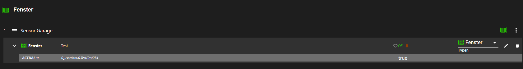

Im Vis2 sieht es bei mir so aus:
[image: 1774867265557-screenshot-2026-03-30-124020.png]
