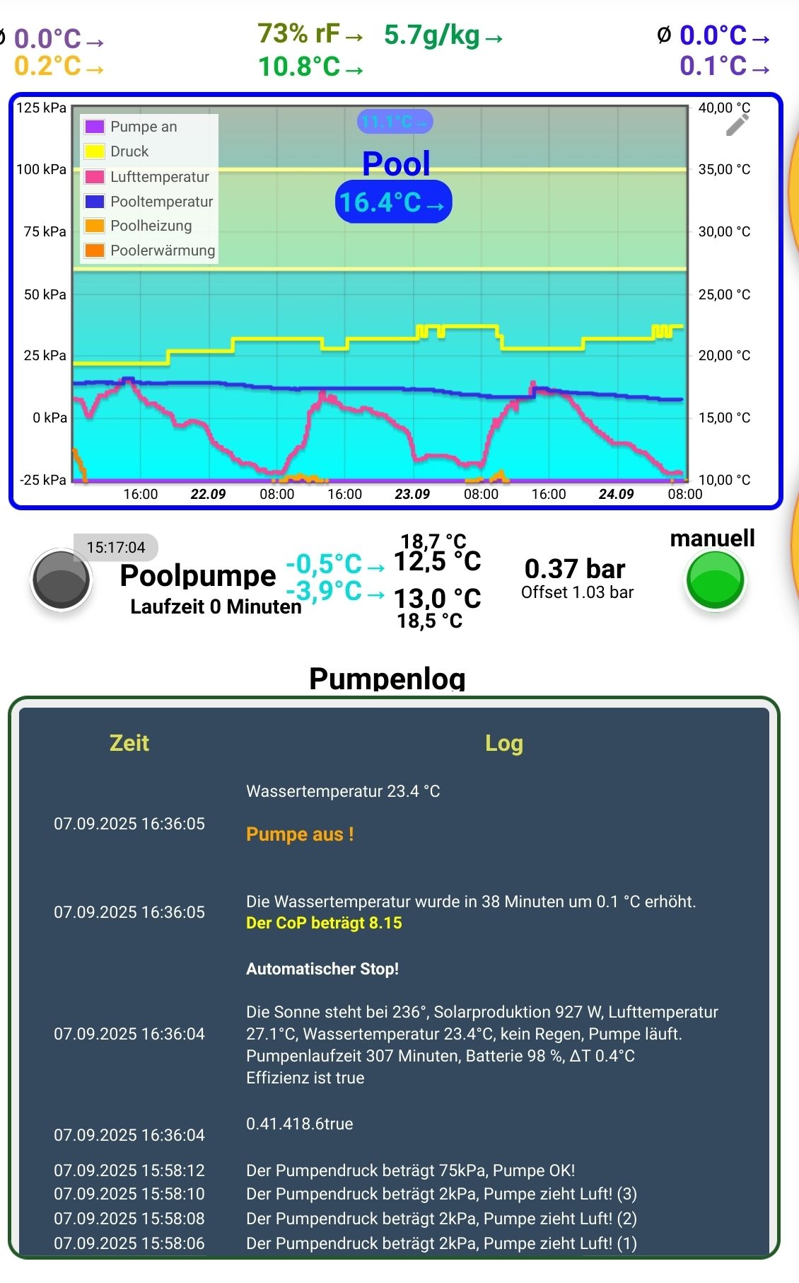

      @dasbo1975 Klingt gut!
      ich hab da noch was
      @dasbo1975 sagte in Adapter PoolControl in Entwicklung:
      Störungen anhand der Leistungsaufnahme,
      mache ich durch einen Drucksensor am Sandfilter
      Pumpensteuerung nach Solar
      mit Tempetaturdifferenzsensoren (Pyranometer) sowie Azimutüberprüfung ob die Sonne auf den Absorber fällt
                Den, den ich habe, der macht nicht so wie ich will
                meiner jetzt auch nicht mehr, müsste erneuert werden, da verrostet.
                So lange helfe ich mir mit dem Offset, das jedesmal bei "Pumpe aus" neu berechnet wird.
                welchen Drucksensor hast du dafür?
                das war irgendso etwas
