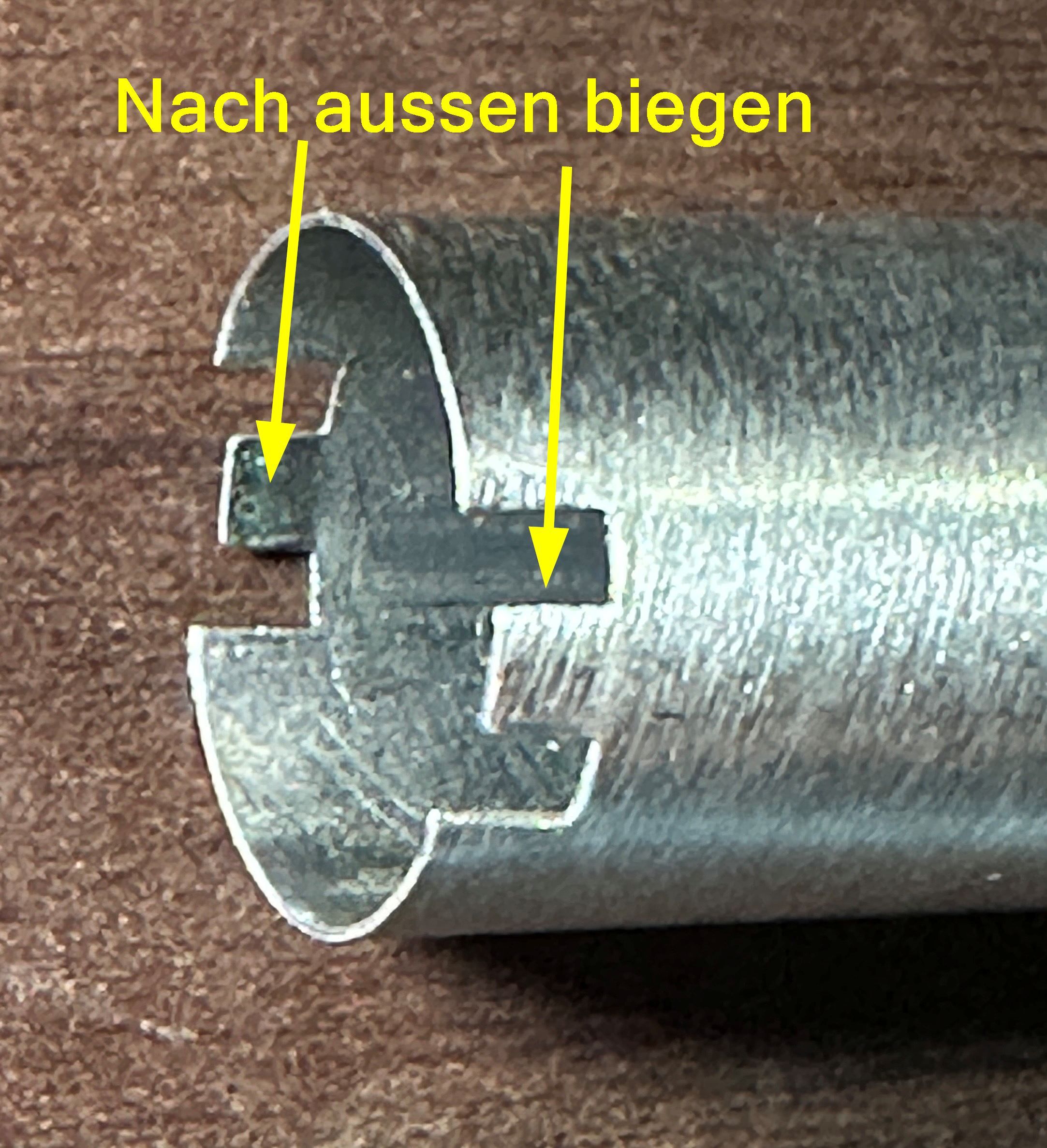

    • die beiden Torx 5 Madenschrauben entfernen
    • am Motor-Ende die beiden Metallnasen nach aussen biegen

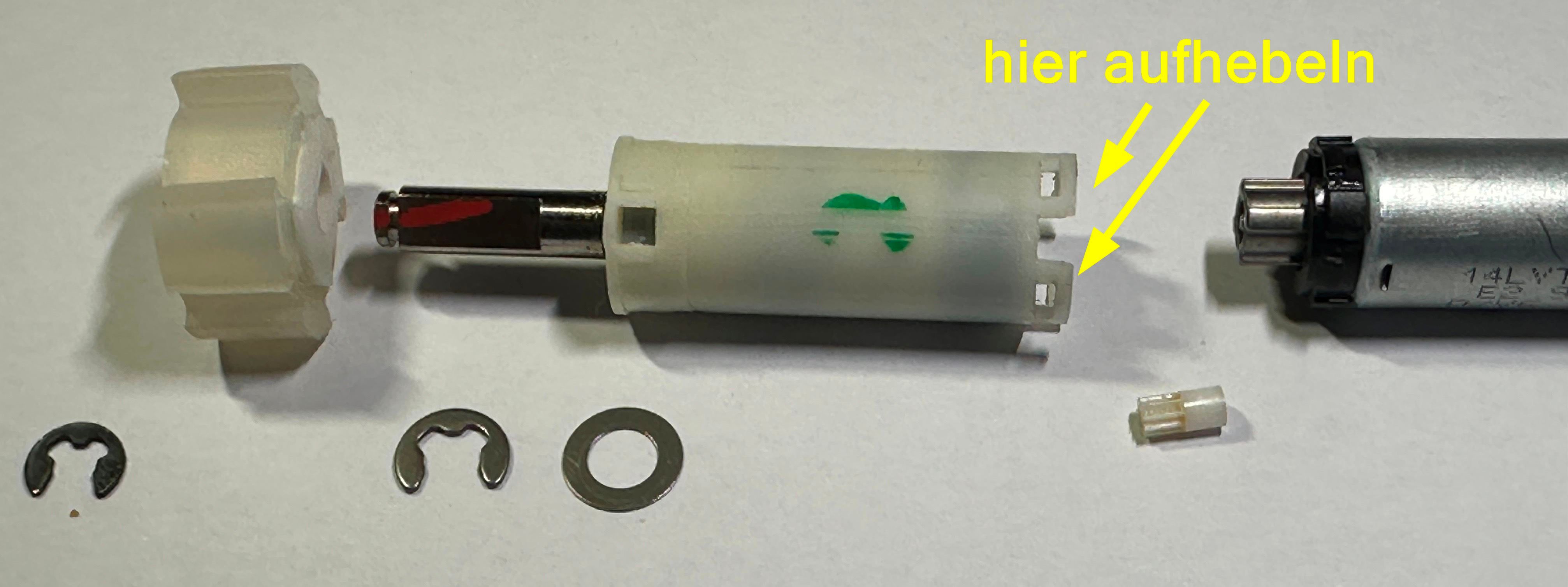

    • Jetzt kann der Motor ein Stück weit herausgezogen werden, damit das weiße Planetengetriebe(?) entfernt werden kann
      (die Kante am Planetengetriebe verhindert sonst, dass der Motor durchs Rohr passt) bild3.jpg
    • Evtl. auch gleich das kleine weiße Zahnrad entnehmen und in Sicherheit bringen, bevor es verloren geht (Wenn das ganze am Ende wieder zusammengebaut wird, darauf achten dass der Schaft eine D-Form hat)

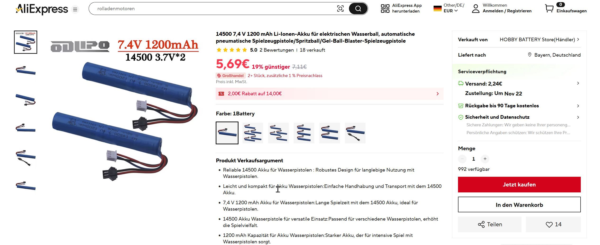

    Ich konnte keinen Händler finden, der dieses Modell verkauft bzw. auf Lager hat, aber falls mein zweiter Motor soweit ist und der Ausbau diesmal klappt, würde ich mir so eine Alternative von AliExpress holen (1200mAh statt 800).

      Genau was ich gesucht habe. Habe diesen Akku geordert und hoffe, er passt in das Rohr. Wenn das nicht funktioniert, hilft nur noch eine Bastellösung.

        Kurzes Update, dieser Akku von AliExpres ist leider zu dick. Bei der Verkabelung der Zellen setzen sie normale Kabel ein und das trägt zusätzlich etwa 1 mm auf. Bei den original Akkus wird ein Flachband verbaut. Schade.

            Klar, kannst machen. Verbaut sind zwei 14500 mit 800 mAh. Wahrscheinlich kommt das verbaute Batteriemanagement nicht mit mehr Kapazität zurecht ohne Kalibrierung oder?
            Löten würde ich aber lassen, das wird zu warm. Entweder mit Punktschweißgerät arbeiten oder Zellen mit Lötfahne kaufen - die Kosten ja auch nicht viel mehr. Die zwei Zellen kann man aber nur mit einem Nickelstreifen verbinden und mit Kapton isolieren, ein Kabel ist zu dick.
