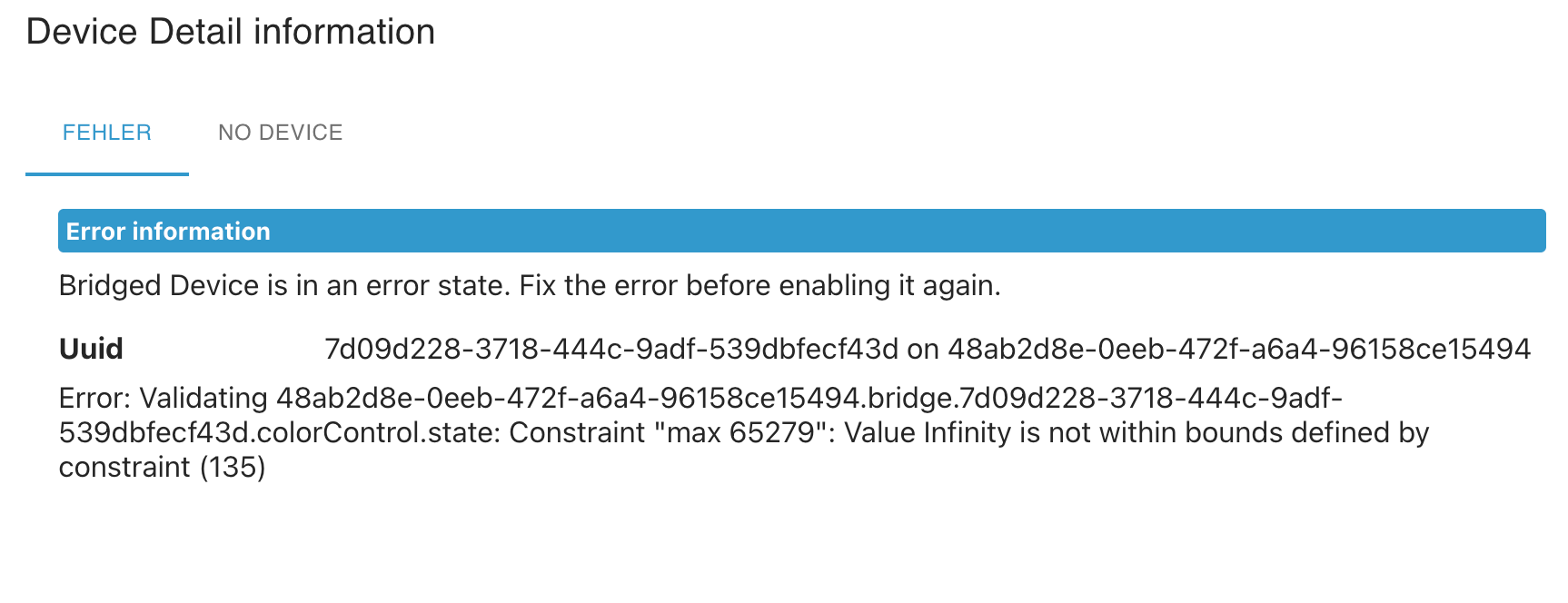

@danick Dann klick mal auf die Details dieses Geräts im Matetr adapter und zeig mal welche state IDs er nutzt. ir haben denke ein Issue offen bei einem adapter weil die Startup Color Temp die gleiche Rolle hat die Color Temp State und dann wählt der Matter Adapter das falsche. Aber er kann es ja nicht wissen. Also ggf muss man mal die Rollen fixen. Wenn bei Dir bei startup aber null steht ists ggf nicht das was er gewählt hat?
Am Ende weiss ich es genauer wenn Du matter adapter debug log aktivierst und dann wartest bis alles gestartet ist. dann mit Alexa was steuern und Uhrzeit merken. Logfile von Platte holen, zusammen mit Zeitinfo in ein GitHub issue.

Jetzt kommt auch noch ein Fehler:
Details des Fehlers
Hilft das schon beim Eingrenzen oder "brauchst Du" (=brauche ICH, damit DU helfen kannst
) due vollen Logs?
Danke!
