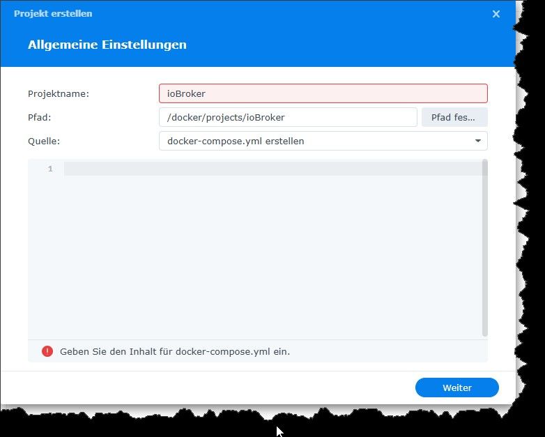

          Wenn Du das Verzeichnis gemappt hast, ist ja alles save und Du kannst den bisherigen Container wegwerfen.
          Also:
          • Container stoppen und löschen
          • Image löschen
          Dann ein neues Projekt anlegen:
          Der "Pfad" betrifft nur das "docker-compose.yml".
          Meine Struktur sieht dann so aus:
          Ich habe einen Pfad "/volume1/docker/projects/xyz" in den die Yaml-Dateien des Compose kommen.
          Synology benennt die leider alle gleich, so dass die in einzelne Unterverzeichnisse kommen.
          Im eigentlichen Compose wird dann auf "/volume1/docker/xyz" gemappt. Das wird im Compose selbst angegeben (siehe unten).
          In den Editor kommt dann das eigentliche Docker-Compose:
          services:
            iobroker:
              container_name: iobroker
              image: buanet/iobroker:latest
              hostname: iobroker
              network_mode: "host"
              volumes:
                - /volume1/docker/iobroker:/opt/iobroker
              environment:
                PACKAGES: "nano openssh-server"
                AVAHI: true
          #      DEBUG: true
              restart: unless-stopped
          Hier muss dann der Pfad ggf. an Deine Gegebenheiten angepasst werden.
          Den "Network-Mode" habe ich hier auf "Host" stehen. Damit vermeidet man, dass man sämtliche benötigten Ports in den Container mappen muss.
          Wenn das NAS allerdings zusätzliche Dienste anbietet, die mit den Ports innerhalb des ioB-Containers kollidieren, muss man den Weg über das Mapping der einzelnen Ports gehen.
              network_mode: "bridge"
              ports:
                - "5820:5800"
                - "5920:5900"
                - "8081:8081"
                - "8082:8082"
          Wie gesagt: Das wird nur bei Portkollisionen benötigt.
          Wenn das Projekt dann angelegt ist: Starten und glücklich sein.
          In regelmäßigen Abständen sollte man den Container und das Image aktualisieren. Auch ein virtualisiertes OS will gepflegt werden.
          • Projekt bereinigen (stoppt und löscht Container)
          • Image löschen
          • Projekt erstellen (lädt neues Image und startet neuen Container)

          • CodierknechtC Codierknecht
            Also:
            • Image löschen
            services:
              iobroker:
                hostname: iobroker
                volumes:
                environment:
                  AVAHI: true
            #      DEBUG: true
                ports:
                  - "5820:5800"
                  - "5920:5900"
                  - "8081:8081"
                  - "8082:8082"
            • Image löschen
