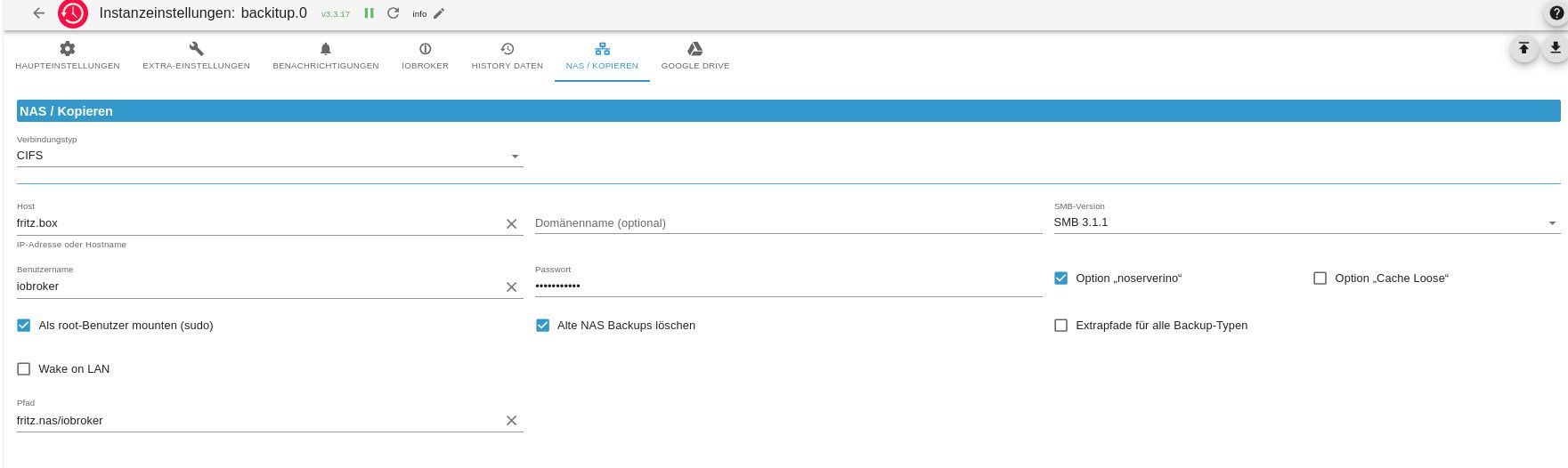

                      #26
                      @Salzmicha sagte:
                      Eine Datei ist auf dem usb Stick in der Fritz.Box vorhanden.
                      Mit welchen Optionen wird der Datenträger eingehängt?
                      Stell da mal 'noserverino' und 'cache loose' ein oder um.

                        Salzmicha
                        #27
                        backitup.0
                        NAS / Kopieren
                        Verbindungstyp
                        CIFS
                        Host
                        192.168.178.1
                        IP-Adresse oder Hostname
                        Domänenname (optional)
                        SMB-Version
                        vers=3.1.1
                        Benutzername
                        iobroker
                        Passwort
                        Option „noserverino“
                        Option „Cache Loose“
                        Als root-Benutzer mounten (sudo)
                        Alte NAS Backups löschen
                        Extrapfade für alle Backup-Typen
                        Wake on LAN
                        Pfad
                        fritz.nas/iobrokerbackup/sda1
                        Sorry, ich mach das gerade über Handy, kann ich nicht besser

                          #28
                          @Salzmicha sagte:
                          Dann mach es später gescheit.
