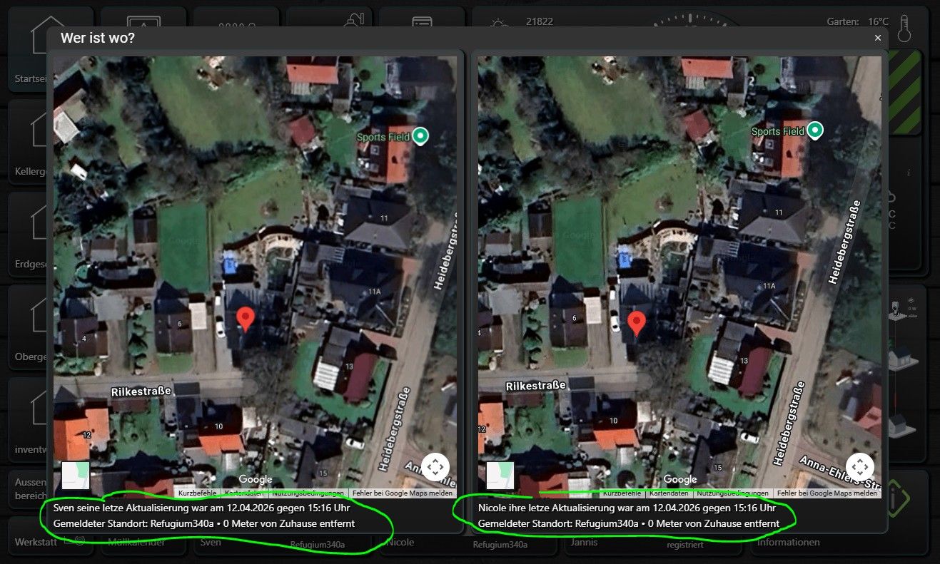

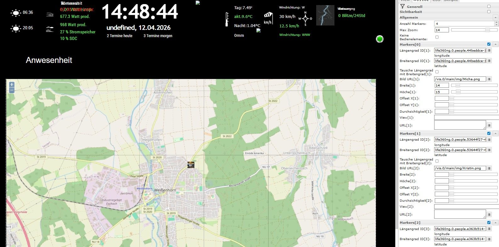

  • M michael 1975
    Ich mache das so, hier sieht man die Ganze Familie auf einem.

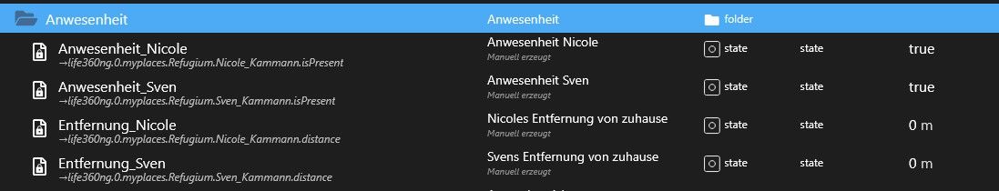

      Jetzt auch mal einen eigenen Ort und ein paar Alias angelegt.
      Bei der Entfernung arbeite ich mit einer Konvertierung. Wenn die Entfernung kleiner als 20 Meter ist, dann zeigt der Datenpunkt 0 Meter an

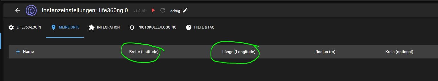

      @skvarel Das mit der Entfernung geht nur mit im Adapter angelegten Orten? Sprich och muss Orte aus der app da nochmal anlegen? Kommt der Adapter dann nicht durcheinander, wenn es einen Ort zweimal gibt?

        @Merlin123 sagte:
        Ja, genau! Aus der App kommen die Infos leider nicht.
        Ich habe jetzt auch nur das 'Zuhause' als Ort. Mir reicht die Entfernung vom Haus weg für ein paar Trigger.
        Wenn ich eine bestimmte Entfernung weg bin, brauche ich keine Meldung ob die Waschmaschine oder der Drucker fertig ist oder ob die Post da ist.
        Wenn ich aber nur eben in der Nachbarschaft bin, will ich diese Infos haben.
        .... oder wenn ich mich einer bestimmten Entfernung nähere, soll der Rechner hochfahren und wenn ich zu weit weg bin, soll er riunterfahren.

          #64
          Die Entfernung lasse ich dann in der VIS ausblenden, wenn sie bei 0 ist. Hier nur für den Screenshot aktiv

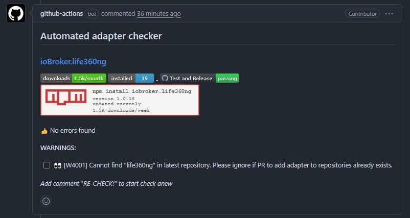

            #65
            BTW ..... Antrag auf Latest-Repo ist gestellt.
            Bis jetzt sieht es gut aus:

              • M michael 1975
                R Offline
                R Offline
                RikDRS
                schrieb am zuletzt editiert von RikDRS
                #67
                @michael-1975 sagte:
                was ist das für ein Widget?
                EDIT: scheint das MAP-Widget zu sein, richtig?

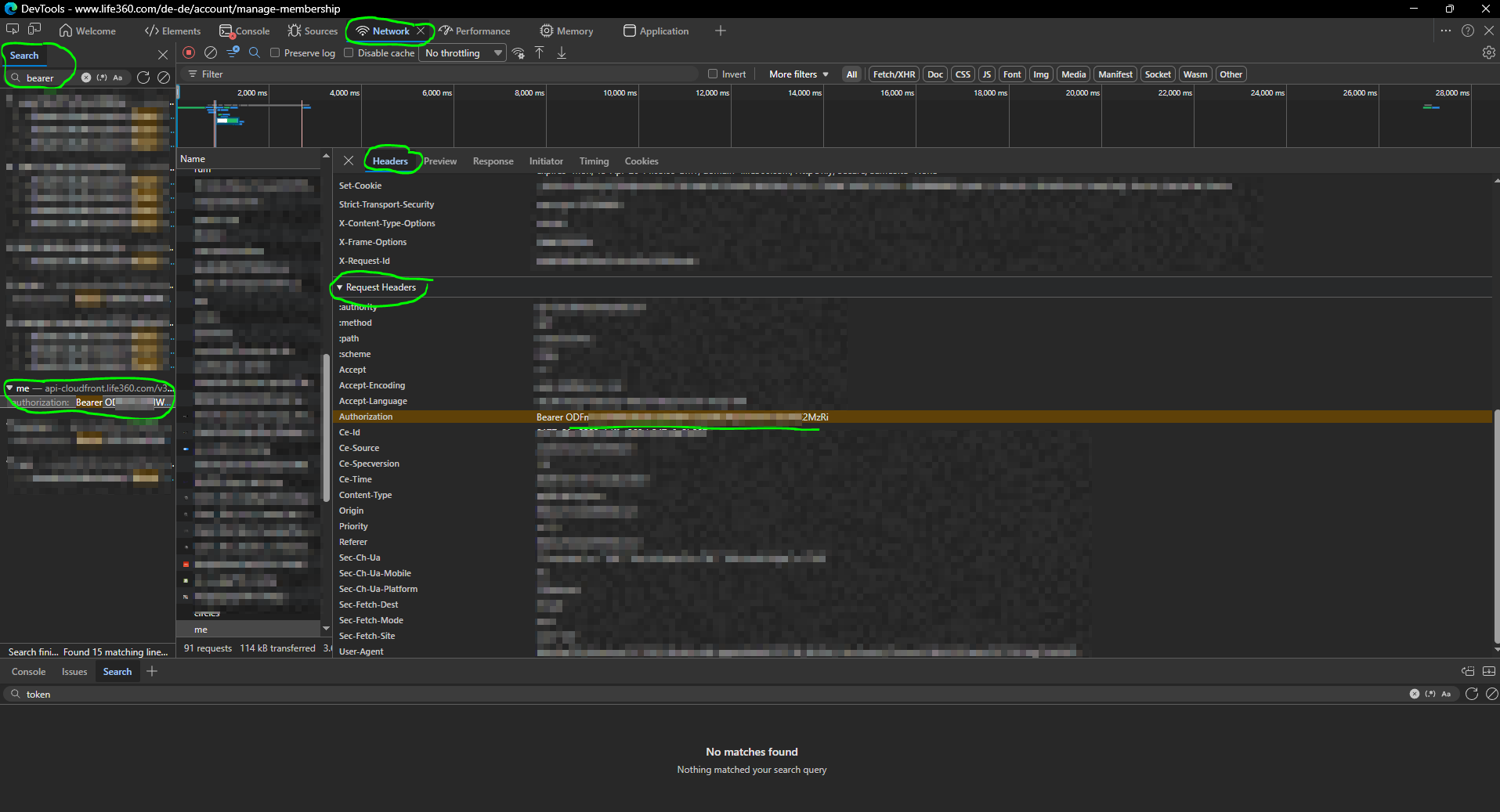

                  Hallo, erst einmal vielen Dank für die Wiederbelebung des Adapters.
                  Ich habe ein Problem. Die Version 1.0.2 lief bei mir ohne Probleme. Nach dem Update auf die aktuelle Version funktioniert sie leider nicht mehr. Der Token ist korrekt.

                    #69

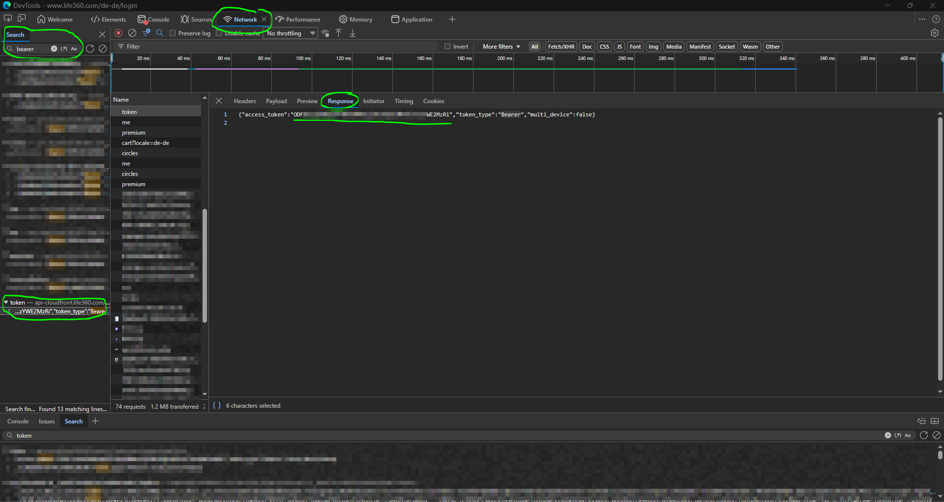

                    Ich habe eben gerade von github installiert, funktioniert bei mir.
                    In der Entwicklerkonsole hatte ich oben links (Microsoft Edge) eine Suchen-Funktion.
                    in der haben ich Bearer eingegeben.
                    In der Suchergebnisliste war der unterste Eintrag dann einer der mit Token began.
                    Wenn man den anklickte kam rechts das Ergebnis der POST Anfrage als JSON, aus dem habe ich das Token herauskopiert.
                    skvarelS 1 Antwort Letzte Antwort

                        @mihas sagte:
                        Bitte noch mal den Token kontrolliern.
                        Ich habe selbst alle Versionen hier laufen und jede hat die Daten geliefert. Mittlerweile ist die 1.0.20 verfügbar

                          #72
                          @BananaJoe sagte:
                          Das werde ich als Screenshot mit aufnehmen. Das ist die richtige Art, an den Token zu kommen. Ich hatte vorher einen anderen Weg, der aber einen identischen Token anzeigt.

                            #73
                            Hier zwei Wege um an den Token zu kommen:

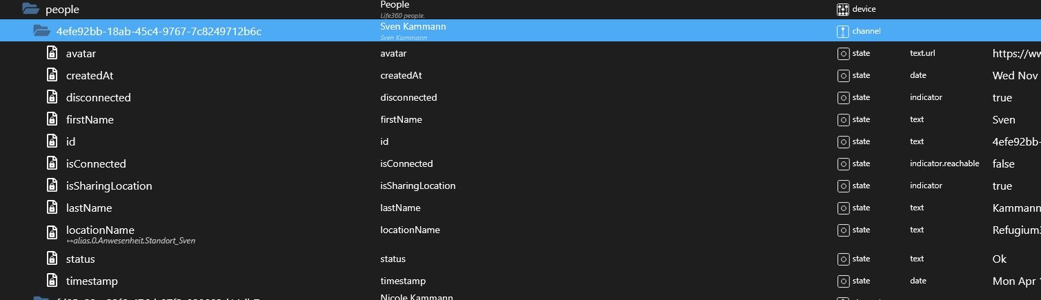

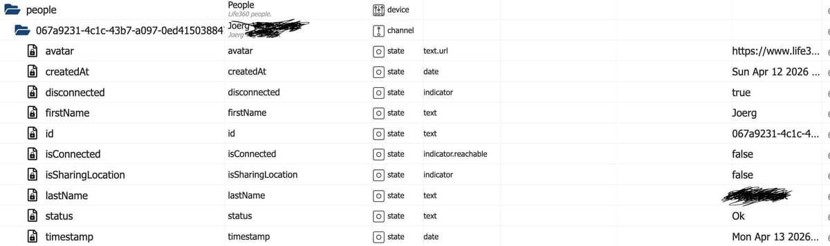

                              #74

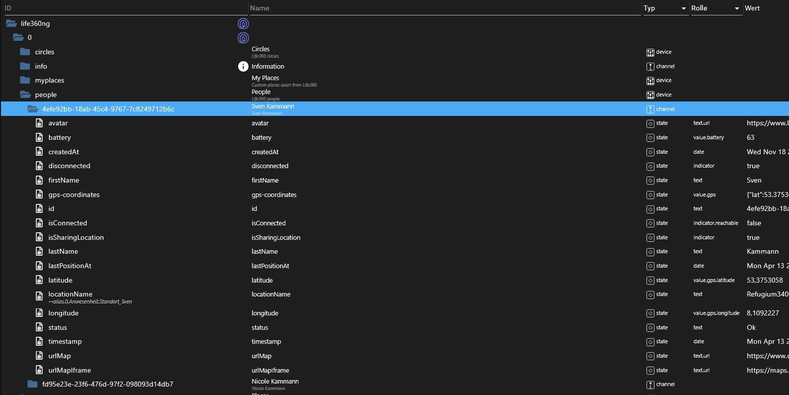

                              Moin,
                              bin mir jetzt nicht ganz sicher, aber wo werden die aktuellen Koordinaten einer Person bei euch angezeigt ?
                              Life360 legt ja einmal unter myplaces den "Home" Datenpunkt an, unter dem dann auch die Datenpunkte der Personen angezeigt werden. Innerhalb dieses Datenpunktes habe ich dann aber lediglich Einträge für: distance, ispresent und timestamp.
                              Unter "people" steht dann auch nochmal die Person als Ziffernkombi, aber auch ohne Koordinaten.
                              Woher weiß der Adapter nun, wo sich die Person befindet.
                              • PischleuderP Pischleuder
                                Moin,

                                #75
                                @Pischleuder .. wenn der Adapter und die App passend konfiguriert sind, siehst du die aktuellen Koordinaten bei den jeweiligen Personen

                                  #76
                                  interessant, ich dachte alles wäre korrekt konfiguriert, weil ja sonst kein Zugriff stattfinden würde - ich prüfe das noch einmal

                                    #77
                                    @Pischleuder .. der Zugriff hat erstmal nichts mit den Geodaten zu tun.
                                    Standortverfolgung für Personen .. lässt sich im Adapter und in der App de-/aktivieren. Darauf habe ich keinen Einfluss, das muss jeder Nutzer für sich machen.

                                      #78
                                      @Pischleuder .. ich habe gerade die Standortverfolgung für Personen deaktiviert. Dann sind auch die Koordinaten nicht mehr in den Objekten

                                        #79
                                        UPDATE: v1.0.21
                                        Neue Screenshots vom Browser-DevTool mit zwei Varianten um an den Token zu kommen.

                                          #80
                                          ausloggen aus der App und neu einloggen bringt das gewünschte Ergebnis - Danke !
