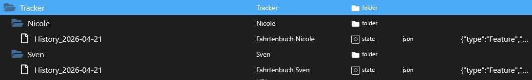

      Heute starte ich mit dem Testlauf vom 'Fahrtenbuch' :)
      Jeden Tag wird ein neues GeoJSON mit dem Tagesdatum angelegt. In dem json sind dann alle Bewegungen über 20m hinterlegt.
      Die 20m werden später über die Config einstellbar werden (wird benötigt um Gezappel zu unterbinden) und man dann auch auswählen, für welche Person man ein Fahrtenbuch möchte.
      Per Datenpunkt lässt sich das Fahrtenbuch dann zusätzlich de-/aktivieren.
      So zumindest der Plan ;)
      Zur Zeit läuft es nur als Script in meinem ioBroker. Ich denke, zum Wochenende habe ich genügend Werte um es eventuell in den Adapter zu bauen.

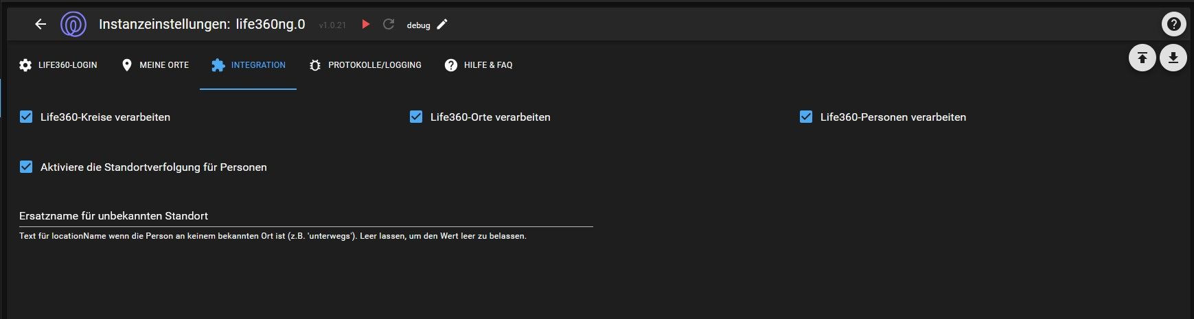

        Frage .... gibt es hier User, die die Anbindung an den Places-Adapter benötigen?
        Da ich ja den alten Code übernommen hatte, überlege ich gerade etwas aufzuräumen.
        Das wäre die neue Config, ohne Places-Adapter

          #144
          ich brauche den Places Adapter mal nicht.... Hatte ja weiter oben schon gefragt, was der Vorteil davon wäre....

            Da ich vor habe, so viel wie möglich in dem Life360ng abzubilden, wird der Places auch nicht benötigt bzw. bietet dann aus meiner Sicht keinen Mehrwert. Gerade dann, wenn das mit dem Fahrtenbuch (History) sauber klappt.
