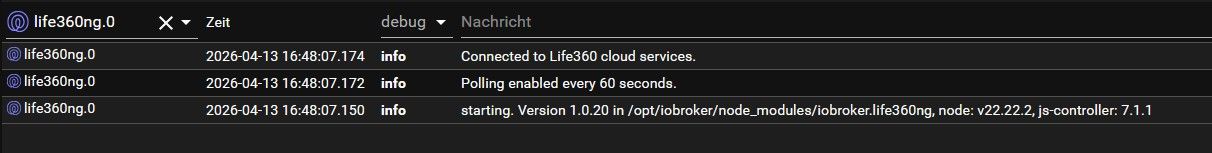

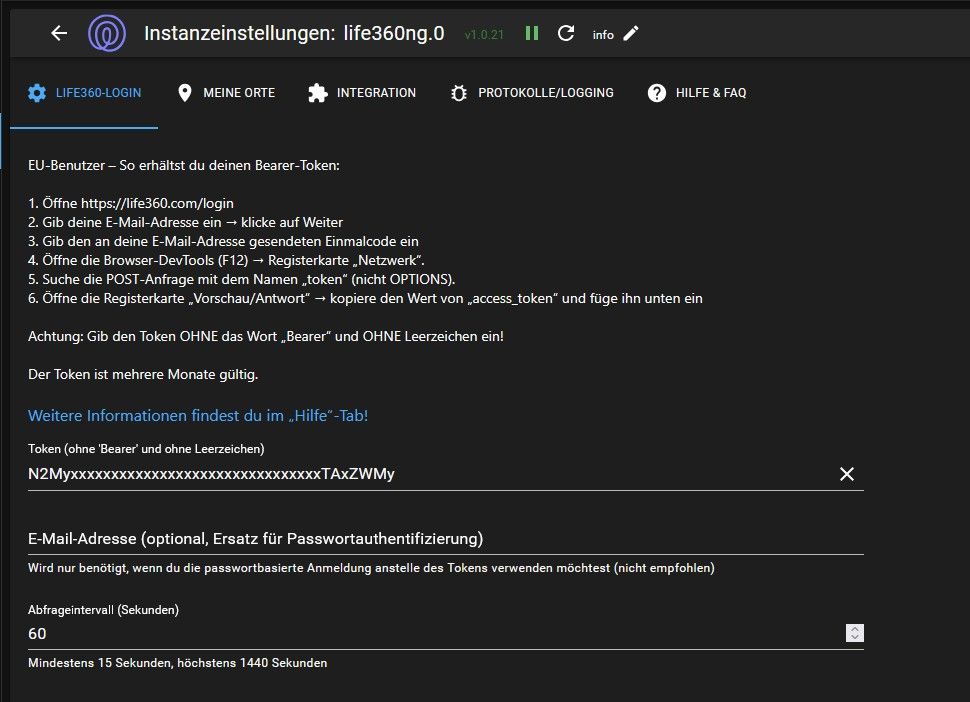

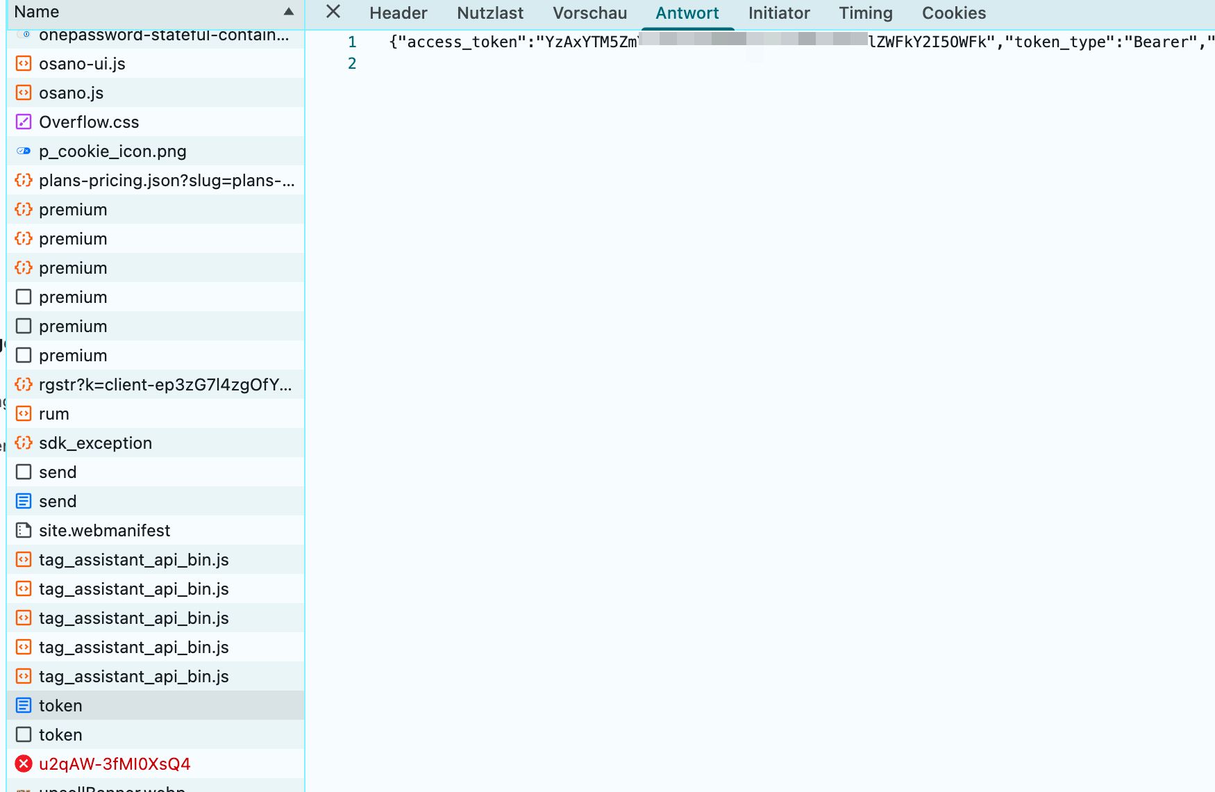

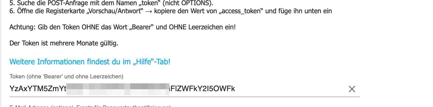

    @skvarel habe ich sofort gemacht, geht leider trotzdem nicht
    Life360 | Familien-Tracking-App …rtfreigabe & Familiensicherheit 2026-04-13 16-34-10.jpg
    Leerzeichen habe ich auch geprüft.

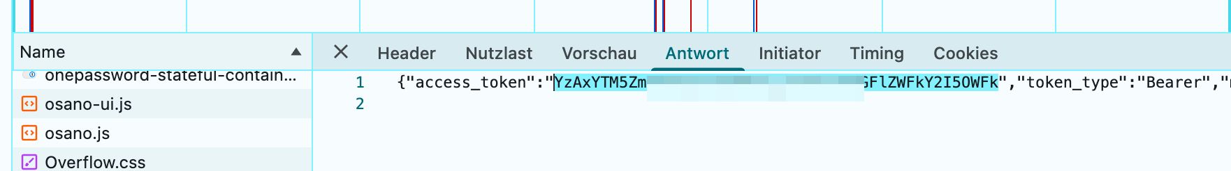

      @mihas .. schaue mal unter 'Antwort' anstatt' Vorschau' ob da der selbe Token steht.
      #TeamInventwo

        • skvarelS skvarel
          mihas
          #84
          @skvarel
          das gleiche

            @mihas .. ich habe mir gerade einen neuen Token geholt und eingegeben.
            Die Instanz startet direkt sauber durch
            Das ist ja merkwürdig bei dir

              @mihas .. das eMail Feld hast du leer gelassen?

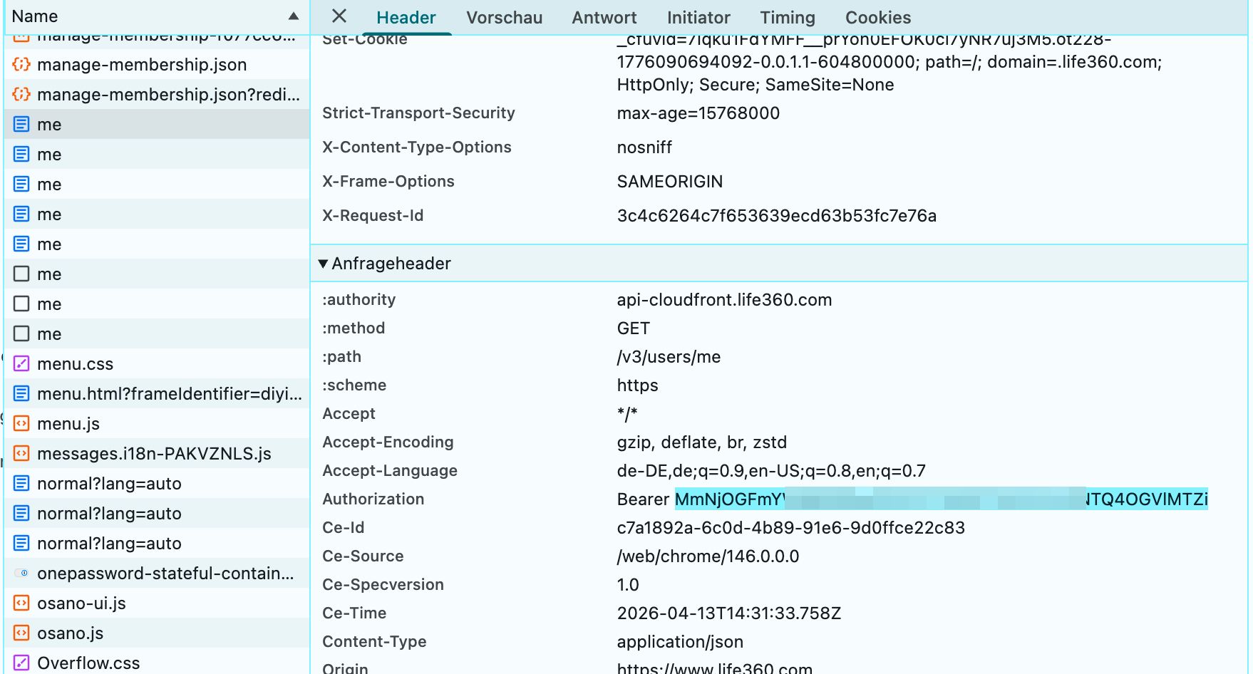

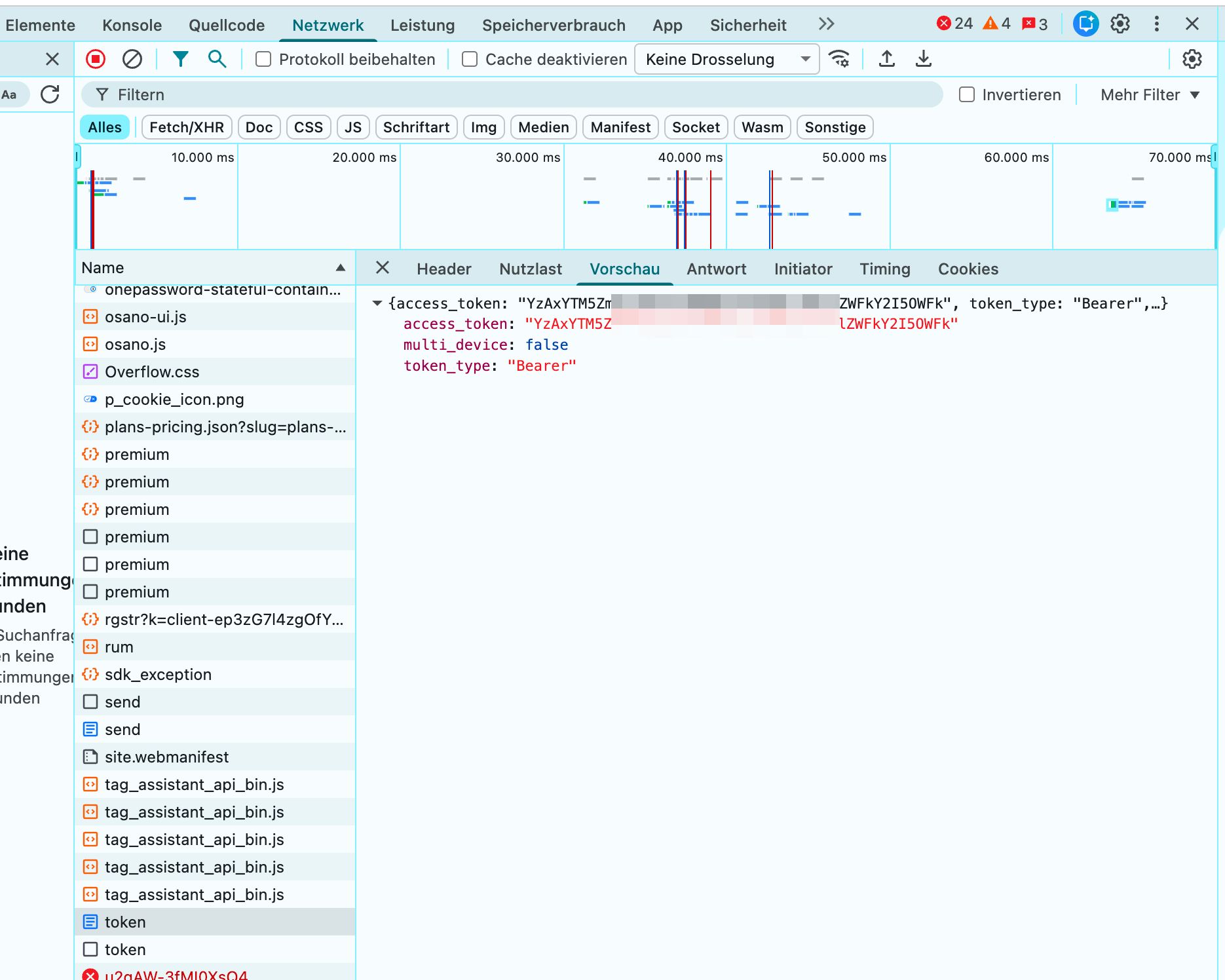

                also, ich habe 2 verschiedene Tokens, vielleicht das ist das Problem?
                Life360 | Familien-Tracking-App …rtfreigabe & Familiensicherheit 2026-04-13 16-55-18.jpg
                Life360 | Familien-Tracking-App …rtfreigabe & Familiensicherheit 2026-04-13 16-55-49.jpg

                  skvarel
                  #88
                  @mihas .. teste es mal mit dem Token von 'me' und dann ohne das Wort Bearer.
                  Den habe ich auch bei meinen ersten Test genommen

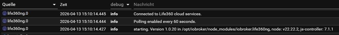

                        #91
                        @mihas .. ich habe gerade den Adapter bei mir komplett gelöscht und ihn manuell über den Githublink wieder installiert.
                        Den alten Token eingegeben und die Instanz wurde direkt GRÜN
                        Irgendwas scheint bei dir anders zu sein.
