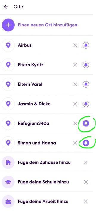

      @womber .. das hängt mit der App zusammen.

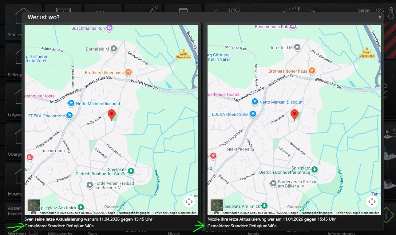

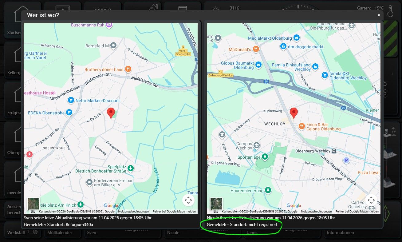

      Ich habe jetzt alle 6 Orte im ioBroker. Mit den Orten kann man aber nicht viel anfangen, sehe ich gerade.
      Am besten ist es, über die Personen zu gehen. Der Datenpunkt sollte den Ort aus der App wiedergeben.
      EDIT:
      Das beobachte ich heute, da meine Frau nachher zu unserer Tochter fährt. Der Ort ist in der App aber nicht im ioBroker hintrelegt.
      Ich bin gespannt, ob der Datenpunkt im ioBroker den richtigen Namen anzeigt

        Die Orte in den ioBroker, scheinen die Benachrichtigungen aus der App zu sein.
        Ich kann nur drei markieren (Free Acc.). Wenn man nach und nach die Benachrichtigungen ändert und die Instanz neu startet, kommen alle Ort in den ioBroker.

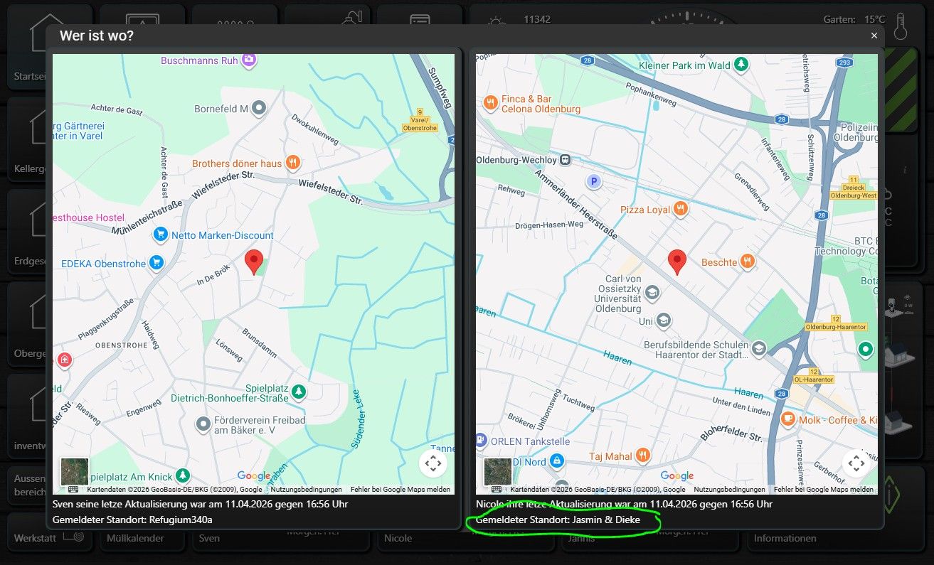

          Ich hole mir den Standort aus dem Datenpunkt jetzt mal in die VIS um es ein paar Tage zu testen

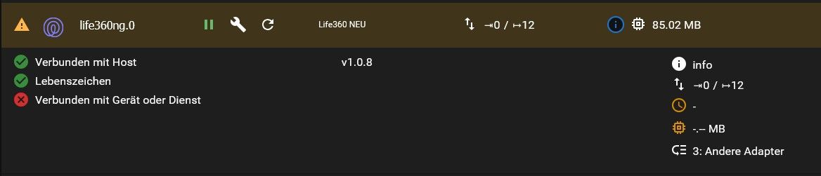

            Also bei mir ist der Adapter grün aber alle ordner leer keine Personen oder Place
            skvarelS 1 Antwort Letzte Antwort
            • M michael 1975
              skvarelS Online
              skvarelS Online
              skvarel
              #26

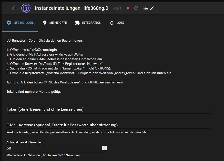

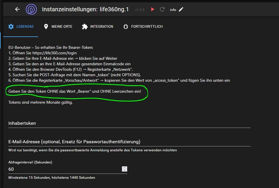

              @michael-1975 .. ich sehe gerade, der Adapter wird auch bei einem falschen Token grün. Das werden jetzt fixen!
              Bitte nochmal deinen Token prüfen. Den Token OHNE das Wort 'Bearer' eingeben und gucken ob vor oder nach dem Token kein Leerzeichen sitzt
                michael 1975
                #27
                @skvarel ja das war das problem jetzt habe ich den richtigen token und es ist alles da.
                Dankle werde jetzt die Nächsten Tage testen und die Vis wieder ändern.

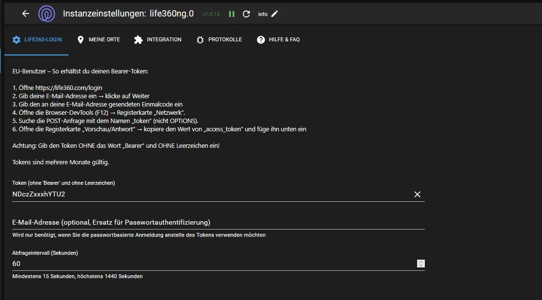

                  Ich habe es im Adapter gefixed.
                  Kommt mit der 1.0.7
                  Kein cloud_data → "No data received..." → gelb
                  Keine Circles → "No circle data..." → gelb
                  Keine Personen → "No people data..." → gelb
                  Beim nächsten erfolgreichen Poll setzt connect() info.connection automatisch wieder auf true (grün).
                  EDIT:
                  Ich habe jetzt auch einen Hinweis dazu in die Readme und in die Config gesetzt.
                  Kommt mit der v1.0.8

                    Instanz bei falschem Token:
                    Log:
                    Die Config:
                    An der Übersetzung muss ich noch arbeiten!

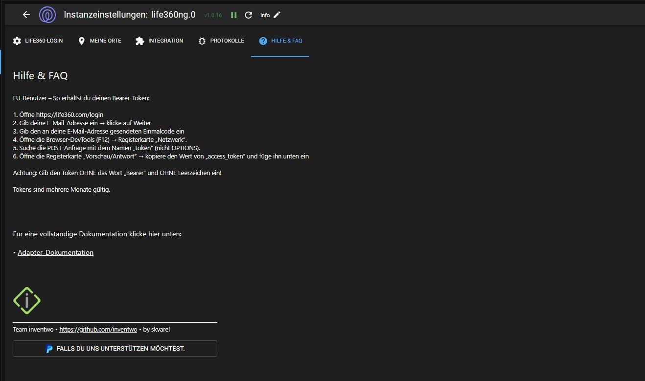

                      Ja, die Updates kommen gerade recht zügig. Sind aber alles nur Patches und Behebungen von Schönheitsfehlern!
                      v1.0.9 ... Übersetzung angepasst
                      #TeamInventwo

                        Hinweis:
                        Ihr könnt euch den Token aus der Config in eine Textdatei speichern oder ausdrucken und ihn jederzeit wieder verwenden, falls ihr die Instanz mal löschen wollt/müsst

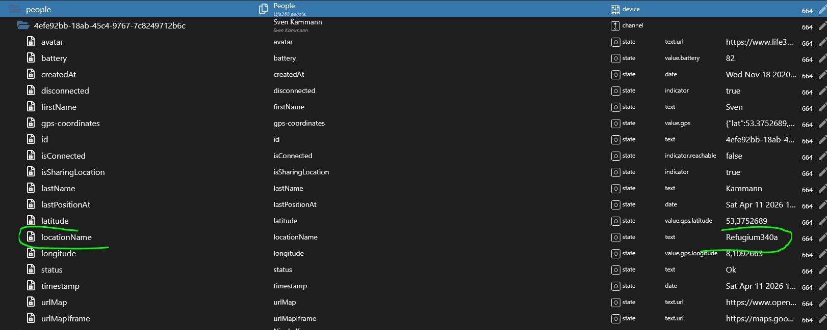

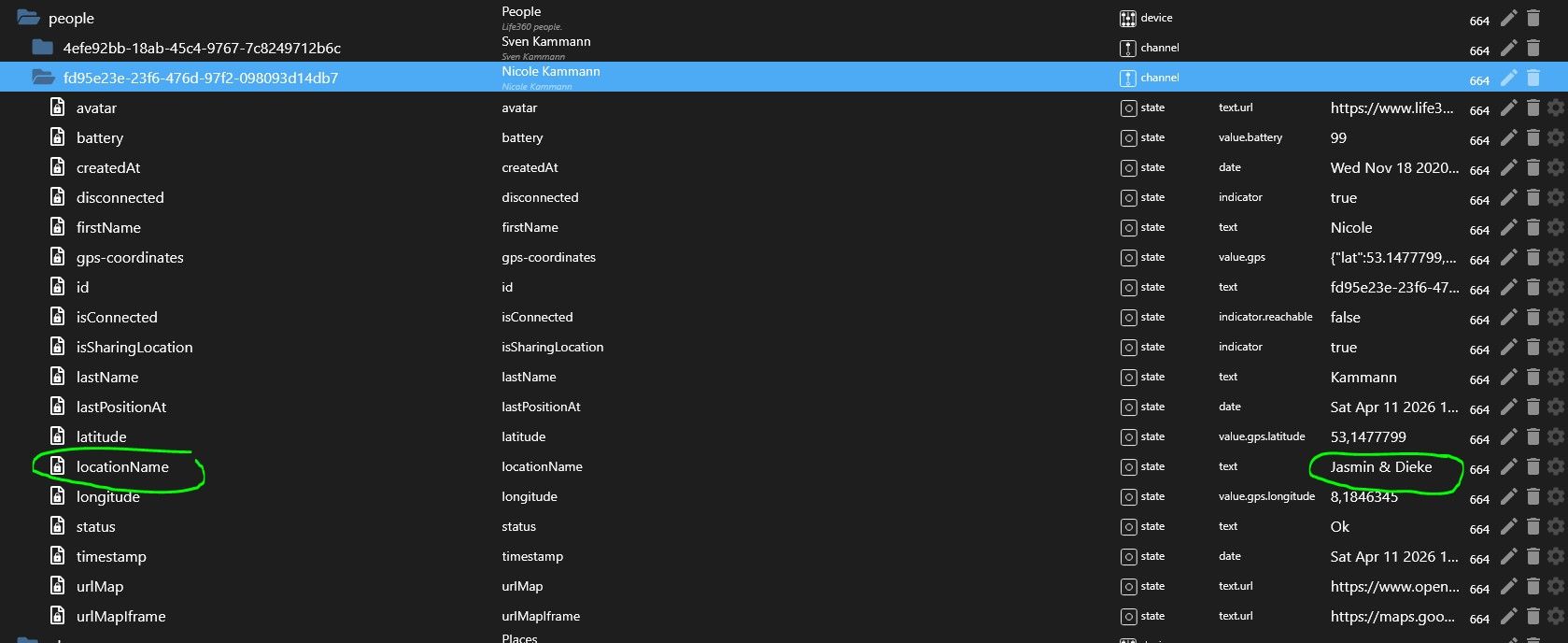

                          Der Datenpunkt '....locationName' bekommt seine Infos aus der App. Die Orte im ioBroker sind also zu vernachlässigen ;)
                          Ich habe gerade gar keine Orte in den Adapter Datenpunkten und bekomme über die Person den Standort.

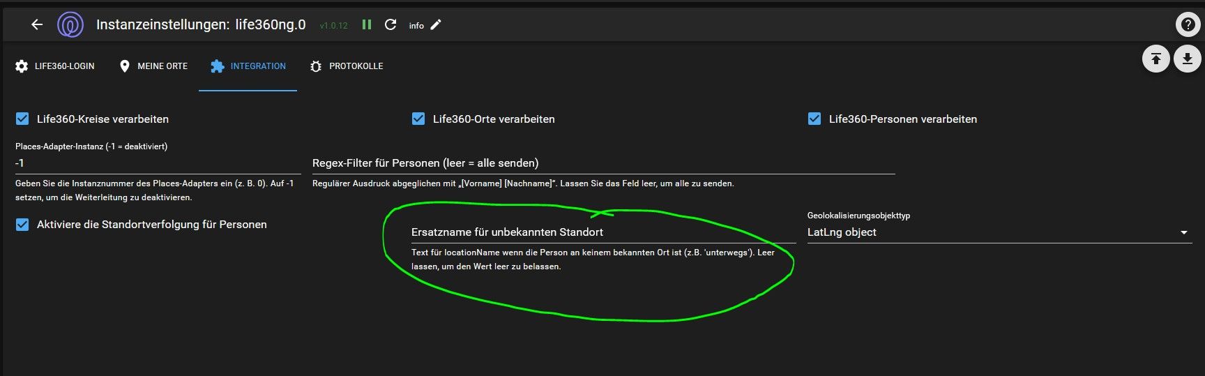

                              In der v1.0.12 könnt ihr jetzt einen eigenen Namen vergeben, wenn der Ort durch die App nicht bekannt ist ;)
                              Beipiel:

                                        #39
                                        Hallo zusammen.
                                        Ich könnte hier eine Entscheidungshilfe gebrauchen :)
                                        Bin gerade dabei, die Config aufzuhübschen und habe einen Hilfe-Tab hinzugefügt. Zur Zeit steht die Anleitung zum Token direkt in dem Login-Tab
                                        Würde es reichen, wenn man die Anleitung in den Hilfe-Tab setzt und vorne entfernt oder wird sowas übersehen? Ich würde ggf. noch einen Screenshot von der F12-Konsole einbauen.

                                          @skvarel sagte:
                                          Hallo zusammen.
                                          wie wärs mit einem Reiter "First Steps" und einem Reiter FAQ?
