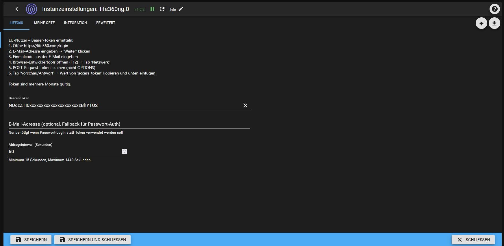

    Die Config wurde komplett überarbeitet. Der Login läuft NICHT mehr über Mail oder Telefon, sondern über einen Token
    Dieser muss leider über den PC per F12 nach einem Login bei life360 ausgelesen werden. Ich habe leider keinen einfacheren Weg gefunden.

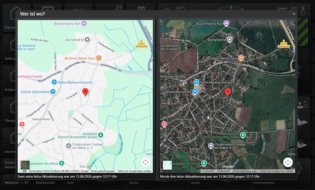

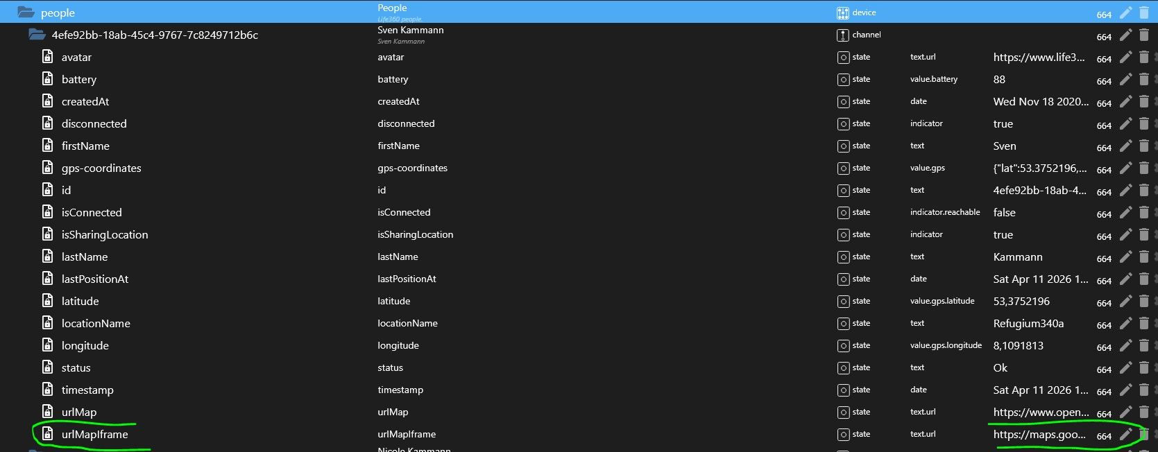

        Das es bei Maps im iFrame immer wieder Anzeigeprobleme gibt, habe ich eine direkte iFrame-URL eingebaut
        Wenn man die URL so wie sie ist, im iFrame in der VIS aufruft, lässt sich sogar das Kartenlayout in der VIS wählen

          DANKE für diesen genialen Adapter!
          Funktioniert auf den ersten Blick super.

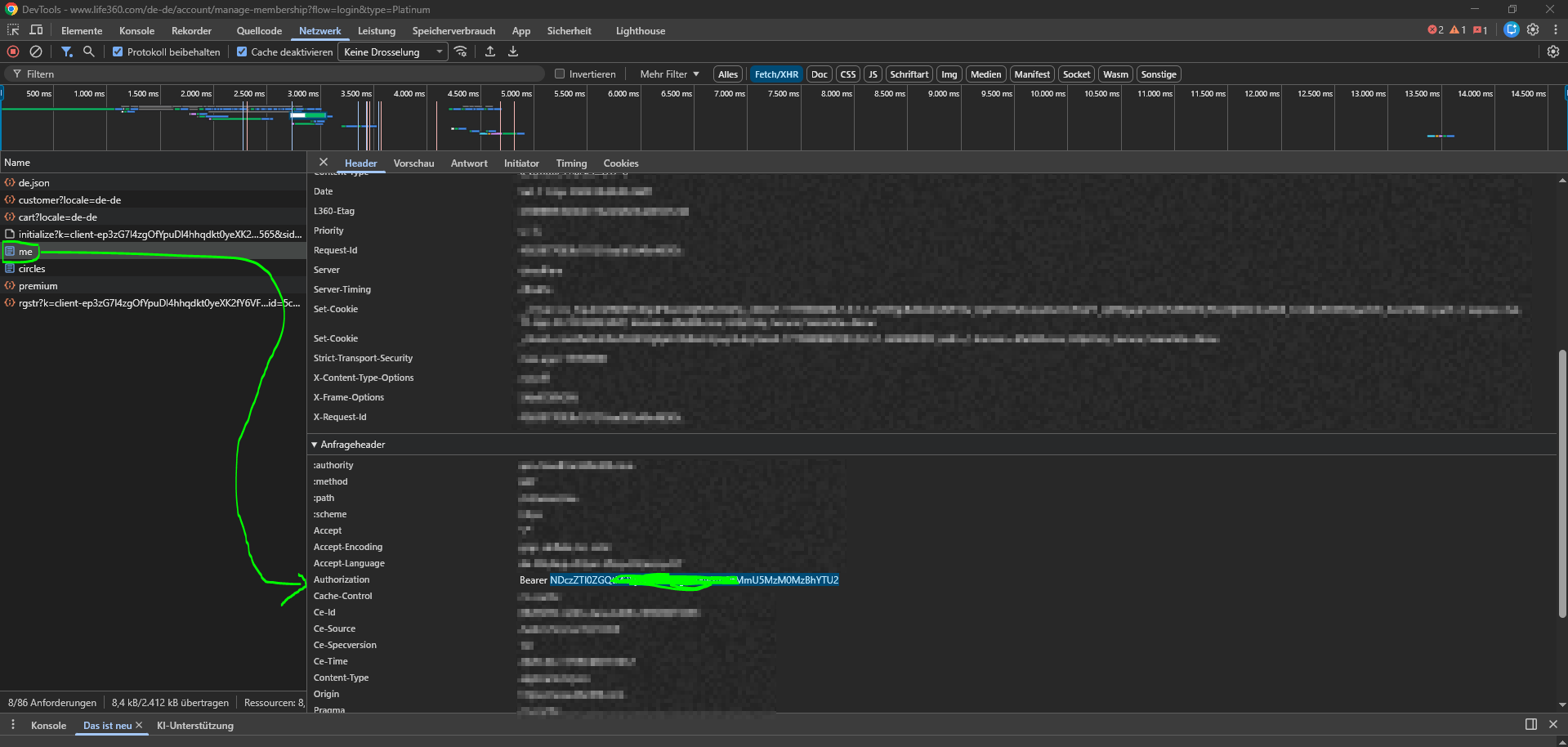

          Wer Probleme hat den Token zu finden: Die Console in nem eigenen Fenster öffnen.....

            @Merlin123 sagte:
            ich musste zusätzlich einmal auf "mitgliedschaft verwalten" klicken, damit mir die notwendigen Daten angezeigt wurden.
            Nun läuft der Adapter erstmal, jetzt heißt es einarbeiten :)

              Ich werde die einzelnen Hinweise zum Token mal sammeln und ggf. einen 'Hilfe-Tab' in der Instanz einfügen.

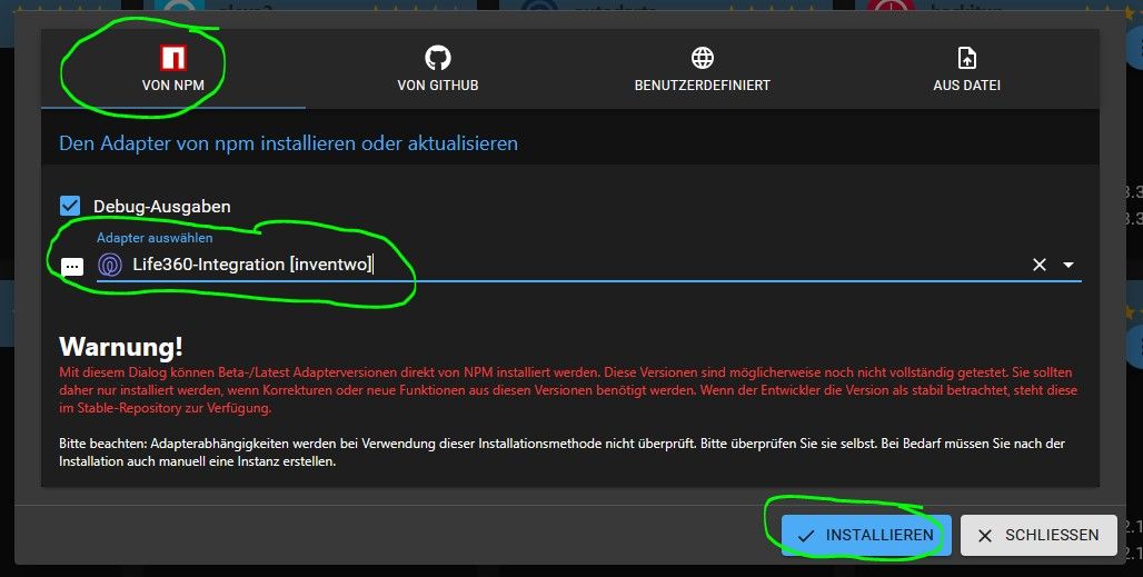

                hab Probleme den Adapter zu installieren
                bekomme immer folgende Fehlermeldung
                   iobroker Error: Cannot upload /opt/iobroker/node_modules/iobroker.life360ng/admin/ioBroker.life360.settings.integration.png: Not existsError: Cannot upload /opt/iobroker/node_modules/iobroker.life360ng/admin/ioBroker.life360.settings.life360.png: Not existsError: Cannot upload /opt/iobroker/node_modules/iobroker.life360ng/admin/ioBroker.life360.settings.myplaces.png: Not exists
                skvarelS 1 Antwort Letzte Antwort

                  @benbensimpson2204 ... wie hast du ihn installiert bzw. es versucht?
                  EDIT:
                  'admin/ioBroker.life360.settings.life360.png' nutze ich gar nicht. Das ist noch eine Leiche aus dem alten Adapter. Ich prüfe das.
                  #TeamInventwo

                    @merlin123 & @rikdrs ... wie habt ihr den Adapter installiert? Über Github oder npm?

                      @skvarel über Admin>Über Github und über console
                      iobroker npm install inventwo/iobroker.life360ng --loglevel error --prefix "/opt/iobroker"

                        @benbensimpson2204 .. ich bin dran. Moment bitte.

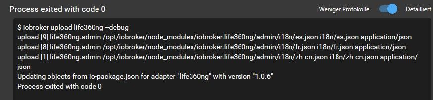

                            Ich habe die 'Leichen' entfernt. Update 1.0.6 kommt jetzt und kann über npm gemacht werden
                            MEMO an mich: .... beim nächsten Mal einen frischen Adapter aufsetzen und keinen Alten übernehmen ;)
                            #TeamInventwo
                            Unsere Adapter:
                            • skvarelS Online
                              skvarelS Online
                              skvarel
                              Die v1.0.6 sollte ohne Fehler durchlaufen!

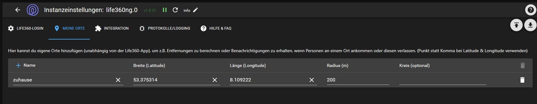

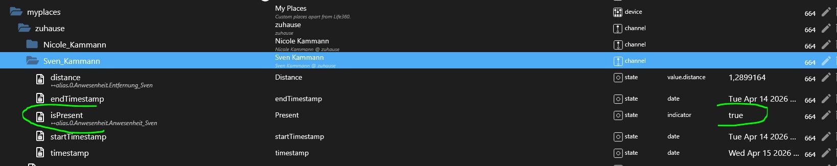

                                  Aber kann es seindass er die Orte von life360 nicht alle übernimmt? Hab sie jetzt manuell im Adapter eingefügt :)
                                  Vielen Dank!!!

                                    @skvarel jetzt geht es
                                    iobroker Updating objects from io-package.json for adapter "life360ng" with version "1.0.6"
                                    danke

                                      skvarelS Online
                                      skvarelS Online
                                      skvarel
                                      @womber sagte:
                                      Läuft! Vielen Dank!
                                      Vielen Dank!!!
                                      Free Account? Dann sind leider nur drei möglich. Mehr wird nicht übertragen. Das war aber beim alten Adapter auch schon. Das liegt an Life360 selbst.

                                        Passt schon. Manuell geht's ja :) I'm Happy now :)

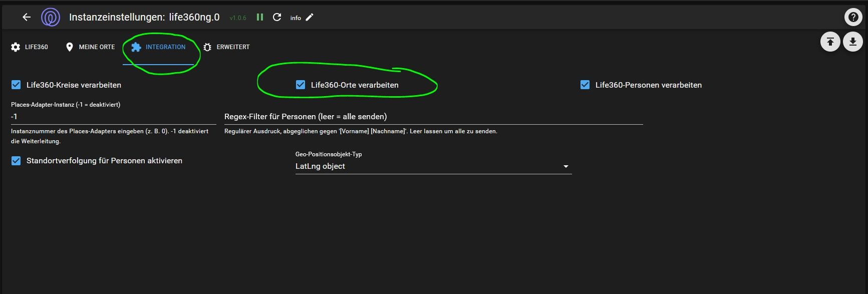

                                          skvarelS Online
                                          skvarelS Online
                                          skvarel

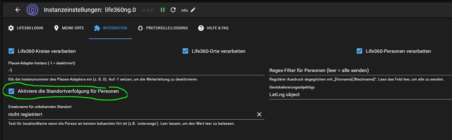

                                          @womber .. hast du den Haken drin?
