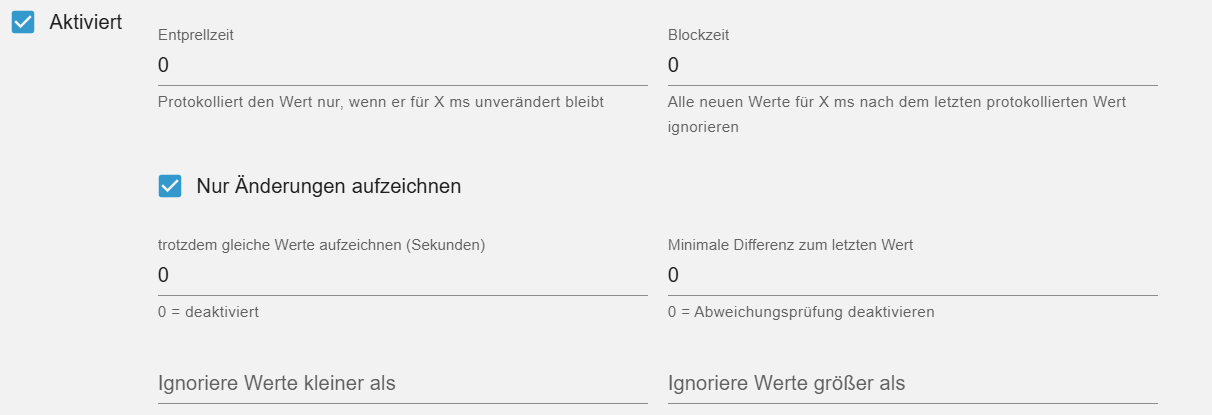

        @mickemup ich habe jetzt auch entprell und blockzeit auf Null. "Nur Änderungen" angehakt. Bisher hatte ich immer Warnungen der Art " 0 Signal angekommen, erwartet boolean" und umgekehrt. Habe alle Zwischenspeicherdatenpunkte als "nummer" neu angelegt. Vorher gelöscht. Die Warnungen kommen nicht mehr. Bisher habe ich auch noch keine Abnormalitäten. Das sind nun gleich 3 Änderungen. Die Ursache wird so schwer zu ermitteln sein. Ich beobachte weiter.

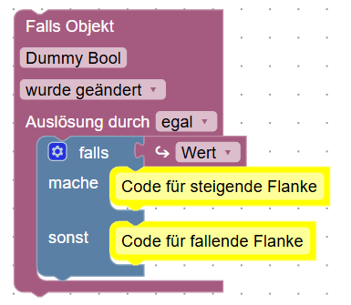

              Das ginge eleganter mit nur einem Trigger auf Aenderung (ne) von deinem User DP (0_userdata.0.Logik.BrennerIstEin)
              Dann ist ja jede Auslösung entweder eine steigende Flanke (Dann ist der Wert TRUE oder sonst eine fallende Flanke)
              Pseudo Code:
              Trigger auf Aenderung:
              Falls "True" => Code für steigende Flanke
              Sonst => Code für fallende Flanke
              on({id:'0_userdata.0.Logik.BrennerIstEin'/*BrennerIstEin*/, change: 'lt'}, function (obj) {

                          @Laser Eben nicht...lies doch mal in Ruhe nochmals meinen Text.
                          Damit kannst du steigende und fallende Flanke unterscheiden.
                          Da ist nix mit entscheiden...

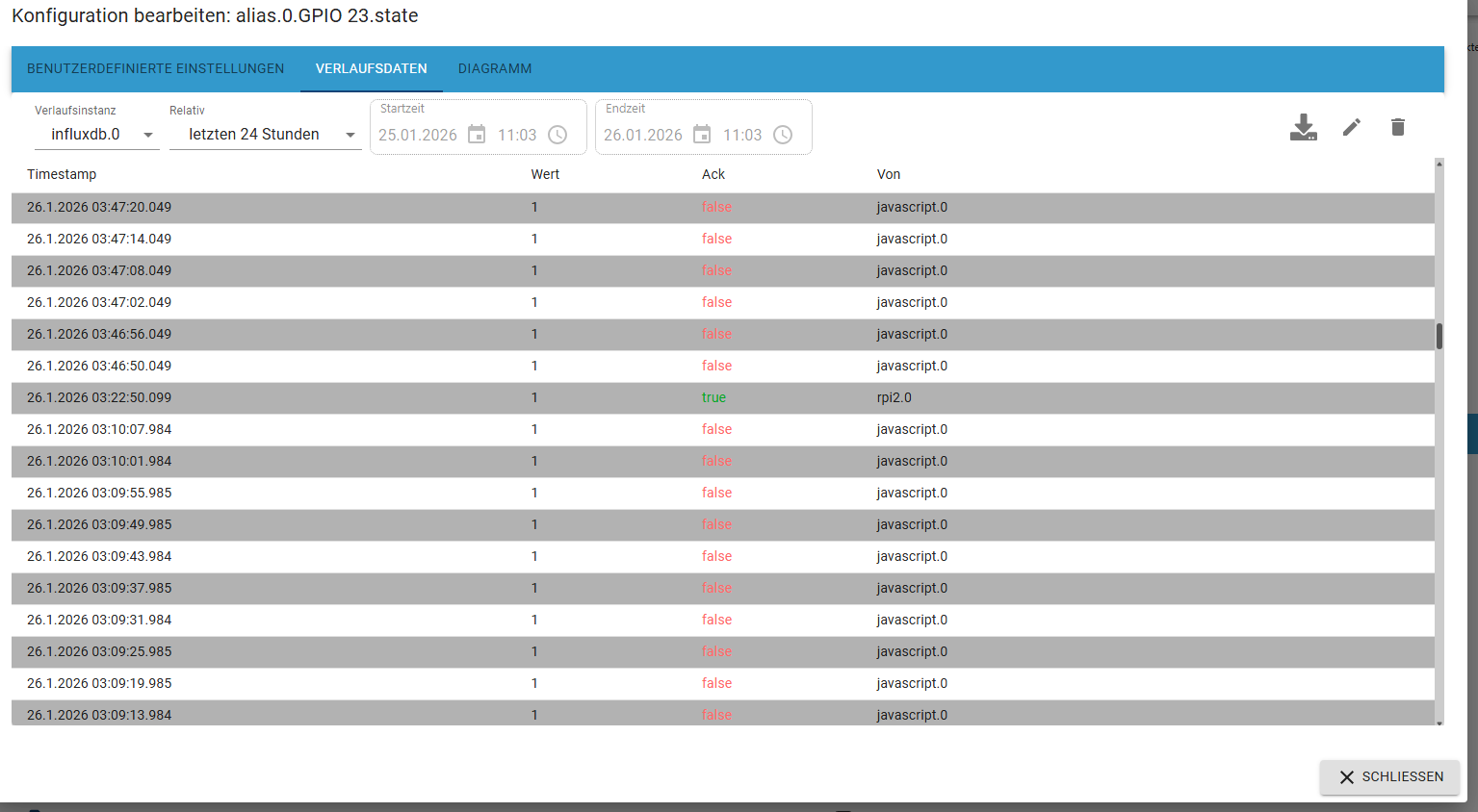

                                    #101
                                    @Laser zeig doch trotzdem mal einen Verlauf.
                                    nur um zu sehen ob auf jedes ack false ein true duch den rp2.0 folgt.

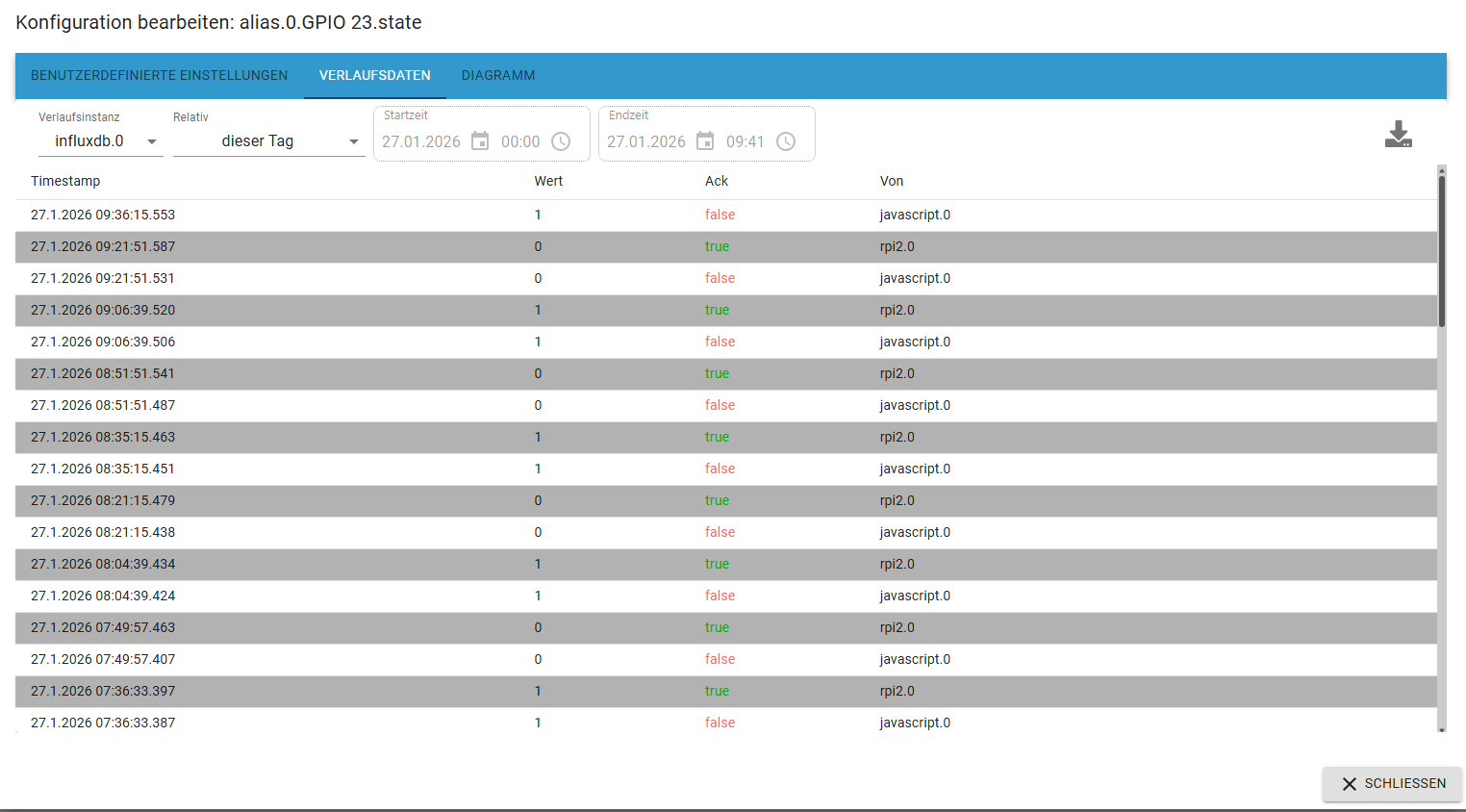

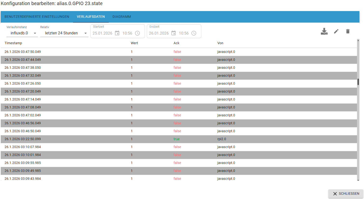

                                        @mickemup So, jetzt lief das über Nacht ohne Probleme. So sieht es die ganze Zeit aus:
                                        ![Bild Text](fbeb71e0-af8b-4d00-bee8-6372908187ad-image.png Bild Link)
                                        da ich nun 3 (4 mit Grafana) Maßnahmen ergriffen habe, ist nicht klar, was genau nun der Fehler war. Die massenweise Warnungen im Log über Datenformate sind komplett weg.
                                        Als Nächstes werde ich die Einstellungen im influxDB Adapter einzeln zurücknehmen, um zu sehen, ob dort etwas Einfluß hat.
                                        HomoranH mickemupM 2 Antworten Letzte Antwort
