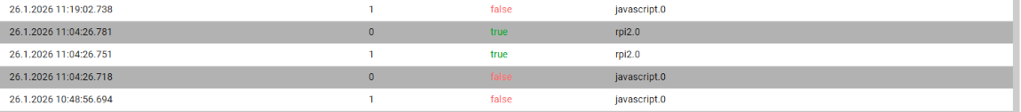

                Die Frage ist: wer ausser du via script, schreibt noch in den DP?
                Konkret geht es um den rp2.0
                wer/was schreibt hier...
                und ergänzend: mit welchem skript schreibst du direkt in den alias?

                  @mickemup @homoran Das sehe ich mir jetzt genauer an. Möglicherweise ist da noch ein Fehler drin. Ich habe die ganze Steuerung total überarbeitet. Funktioniert aber. Nur der Zustand in der Datenbank nicht immer.
                  Direkt in den Alias soll eigentlich kein Script schreiben.

                    @Laser sagte in InfluxDB schreiben nur Änderungen:
                    Funktioniert aber
                    eben nicht wie gewollt.
                    Deswegen sollst du ja systematisch von Anfang bis Ende alles nochmal aufrollen.
                    Ein ständiges (über)springen hilft da nur, noch mehr Verwirrung zu schaffen.

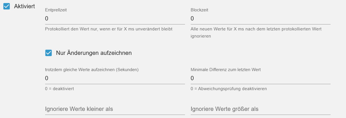

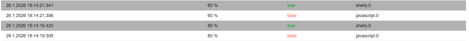

                        Habe nun mal bei mir zum testen im Log nachgeschaut.
                        Mit folgenden Szenario:
                        Wert via Javascript steuern (Brighness von Shelly Lampe) im 2 Sekunden Abstand.
                        Geloggt wurde der Shelly DP sowie ein Alias darauf.
                        Setting Influx:
                        Verlaufsdaten:
                        Eigentlich sollte dein Datenpunkt (der verlinkte von deinem Alias sich ähnlich/gleich verhalten.)
                        => Steuerbefehl vom Skript und kurz darauf das Feedback vom Adapter DP
                        Wenn das bei dir nicht so ist, liegt evtl. bei rp2.0 Instanz ein Fehler.
                        Oder aber deine Entprell- und Blockzeit verhinderte das loggen...

                          @mickemup ich habe jetzt auch entprell und blockzeit auf Null. "Nur Änderungen" angehakt. Bisher hatte ich immer Warnungen der Art " 0 Signal angekommen, erwartet boolean" und umgekehrt. Habe alle Zwischenspeicherdatenpunkte als "nummer" neu angelegt. Vorher gelöscht. Die Warnungen kommen nicht mehr. Bisher habe ich auch noch keine Abnormalitäten. Das sind nun gleich 3 Änderungen. Die Ursache wird so schwer zu ermitteln sein. Ich beobachte weiter.

                            #88
                            Wie sehen denn nun die Verlaufsdaten aus?
                            • L Laser
