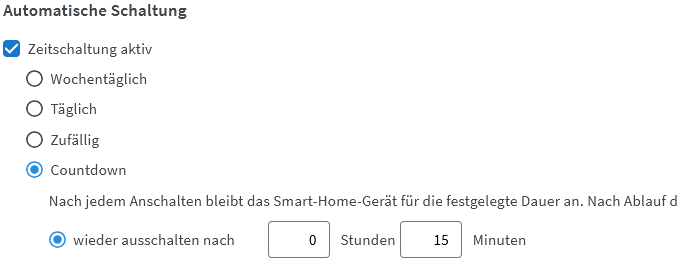

            • wcag22
              wcag22 @MartinP last edited by
              @martinp sagte in Sichern des Ausschaltens von Schaltsteckdosen:
              Gibt es Schaltsteckdosen, die man mit einem Steuerbefehl anweisen kann "schalte Dich für x Sekunden ein, dann wieder aus"?
              Damit wäre das Problem des Ausfalls von iobroker in einem unglücklichen Augenblick gelöst.
              Neben den schon genannten Varianten gibt es die AVM DECT Steckdosen (200, 210), über die ein Countdown einstellbar ist. Vlt. wäre das eine Lösung.
              Aber ja, auch die kosten Geld 🙂
              Codierknecht 1 Reply Last reply Reply Quote 0

                  Codierknecht Developer Most Active @wcag22 last edited by
                  @wcag22
                  Und das funktioniert auch wenn die Fritte ausfällt?
                  @Homoran
                  Gilt eigentlich auch für Homematic. Was, wenn die CCU nach dem Anschalten die Grätsche macht?
                  Bei Tasmota ist das über Rules oder PulseTime direkt im Gerät hinterlegt 😉
                  Homoran wcag22 Samson71 3 Replies Last reply Reply Quote 0

                        wcag22 @Codierknecht last edited by
                        @codierknecht sagte in Sichern des Ausschaltens von Schaltsteckdosen:
                        Keine Ahnung 🙂 Vermutlich nicht.
                        Bislang ist mir weder der ioB noch die Fritte ausgefallen.
                        Wenn natürlich der ioB und die Fritte ausfallen, wirds haarig.
                        Wenn nach dem Einschalten der Pumpe - aus welchem Grund auch immer - die Firmware der Steckdose spinnt oder die Dose selbst den Geist aufgibt (z. B. das Relais "klebt") haben wir das nächste Problem - und was ist eigentlich, wenn auch noch der Schwimmschalter klemmt? 😉
                        Allerdings sehe ich auch die Notwendigkeit, bei dieser oder ähnlichen Situationen eine möglichst robuste und unabhängige Fallback Lösung zu haben - auch wenn wohl 100% Sicherheit nicht zu erreichen sind (Murhpy lässt grüßen).
                        Also Gürtel in der Hose und 2 unabhängige Hosenträger zur Sicherheit.
                        MartinP 1 Reply Last reply Reply Quote 1
