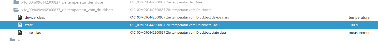

      Ich Frage hierzu die Zieltemperatur vom Druckbett ab (die Instanz läuft auf Home Assistant mit Bambulab Integration und wird mit HASS Adapter in IOB übergeben)

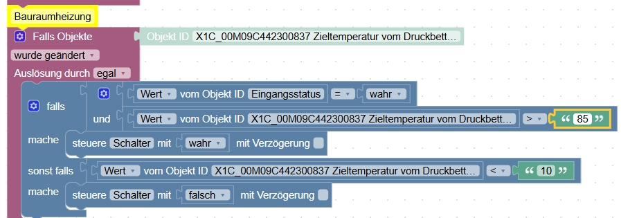

      Mein Problem besteht nun darin, wenn ich den Wert mit dem Blockly wie folgt abfrage
      schaltet die Bauraumheizung, wenn die Zieltemperatur zwischen 85 - 99°C liegt, automatisch ein. Ist die Zieltemperatur dreistellig (größer 100°C) funktioniert es nicht.

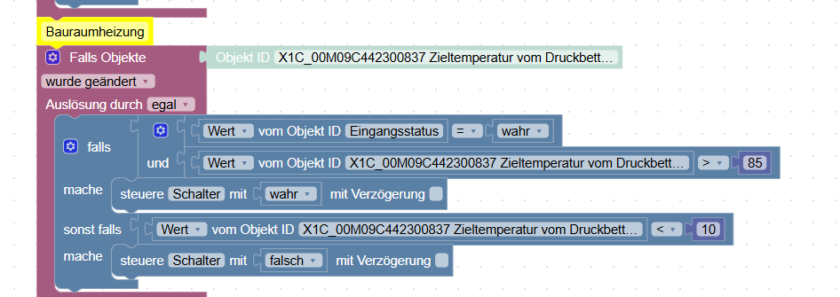

      frage ich die Zieltemperatur so ab
      schaltet die Bauraumheizung immer ein, auch bei Werten unter 85°C.

        @happyuser20 Falls die Temperatur als String vorliegt, muss eine Umwandlung nach Zahl erfolgen, und dann verglichen werden.
        Bei Stringvergleichen wird nach der alphabetischen Sortierung verglichen, und "100" ist kleiner, als "85"

          @happyuser20 sagte: Ist die Zieltemperatur dreistellig (größer 100°C) funktioniert es nicht.
          Zahlen vergleichen!
          Es funktioniert auch ohne Wandlung "nach Zahl", da Javascript eine implizite Typwandlung macht, wenn der Vergleichswert eine Zahl ist und der Datenpunkt einen reinen Zahlenstring enthält:

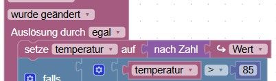

                  funktioniert es wie gewünscht.
                  HappyUser20
