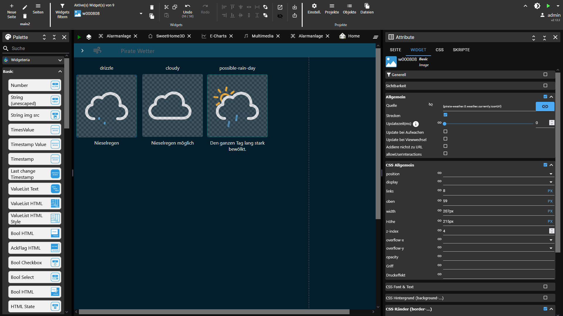

                        0.6.0 (2025-09-25)
                        • (ticaki) icons from icebear added

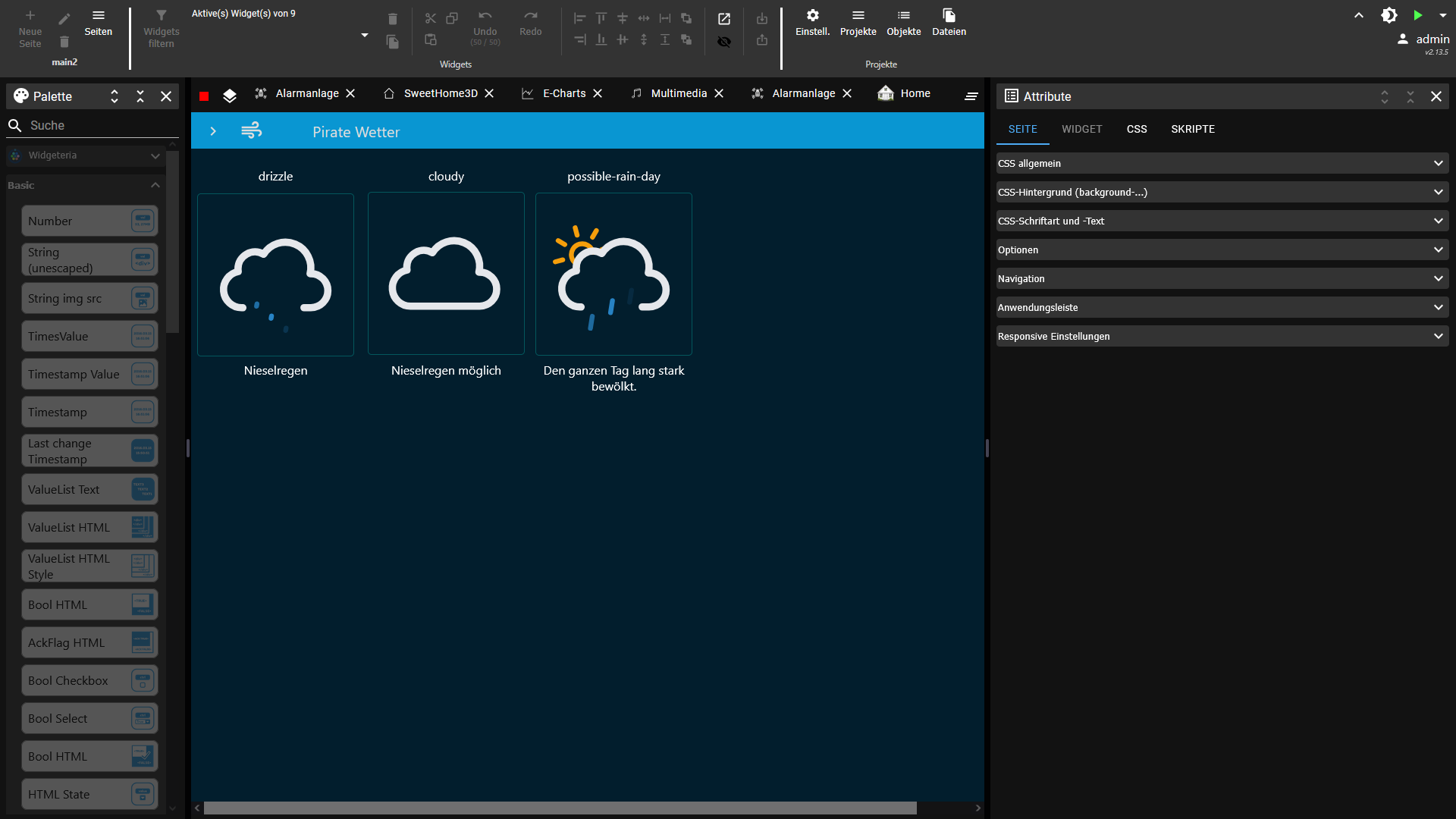

                        Erstmal die animierten - Ein paar hab ich zusammen gefasst, weil keine passenden gab. Würde mich jetzt interessieren ob man das so verwenden kann in vis oder lovelance. Werden jetzt url erzeugt die so aussehen:
                        /adapter/pirate-weather/icons/icebear/drizzle.svg
                        lobomau sigi234 2 Replies Last reply Reply Quote 0

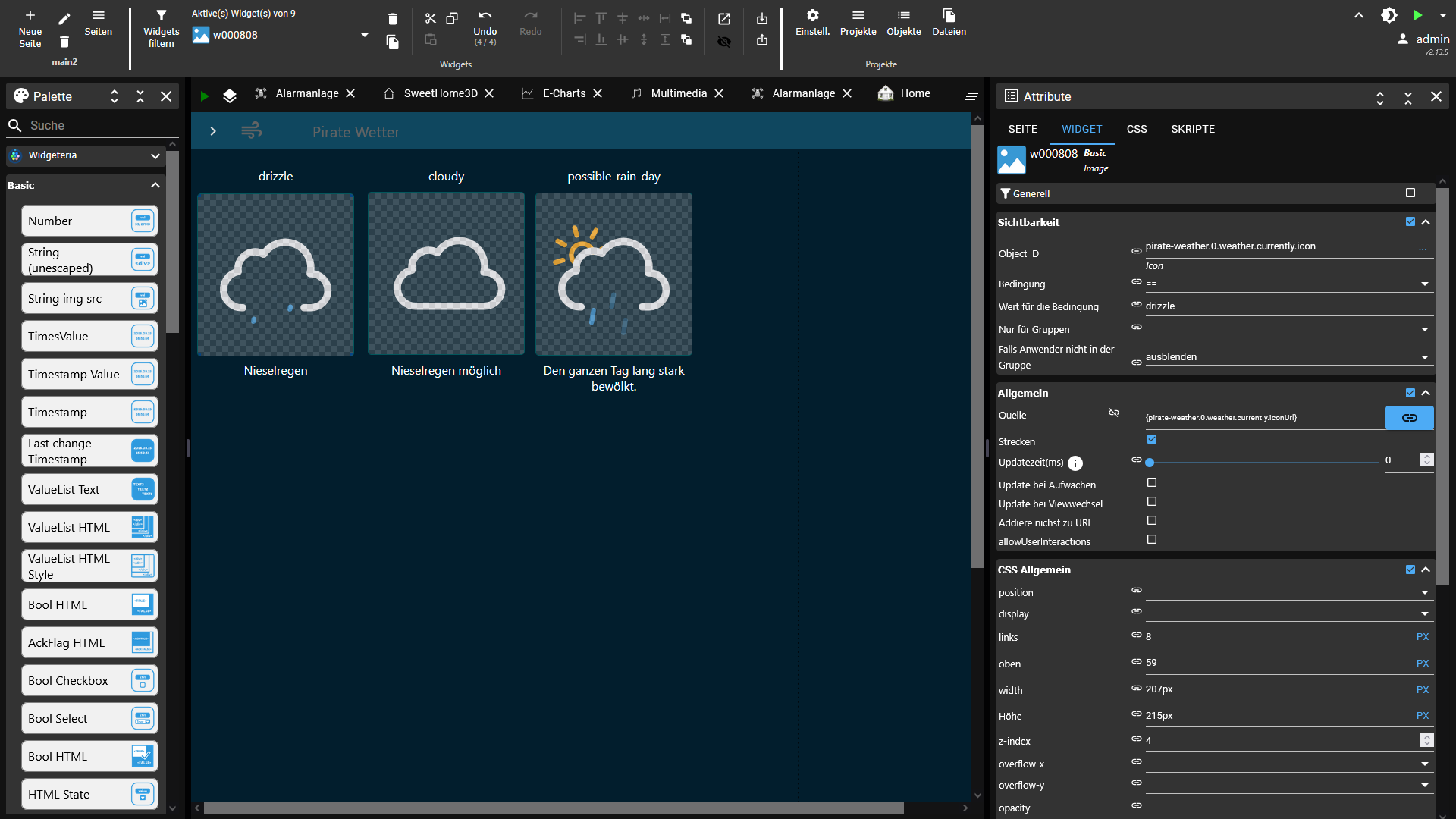

                        • lobomau
                          lobomau @ticaki last edited by
                          @ticaki sieht sehr gut aus. Ich habe mal zum Testen das animierte "drizzle" dargestellt im basic image widget.
                          Wie automatisiere ich es am besten? Muss ich ein Script schreiben? Ich möchte, dass abhängig vom folgenden DP das Symol dargestellt wird:
                          pirate-weather.0.weather.currently.icon = drizzle
                          sigi234 T 2 Replies Last reply Reply Quote 0
                          • sigi234
                            sigi234 Forum Testing Most Active @ticaki last edited by
                            @ticaki sagte in Test Adapter pirate-weather 0.5.x:
                            Ja, mit VIS-2 erstellt:
                            • sigi234
                              sigi234 Forum Testing Most Active @lobomau last edited by sigi234
                              @lobomau sagte in Test Adapter pirate-weather 0.5.x:
                              Via bindings
                              • T
                                ticaki Developer @lobomau last edited by ticaki
                                @lobomau
                                Wenns es um Vis geht siehe Sigis beitrag - lovelance sollte das selbst finden. Aber benutze egal wo die iconUrl - das wird von den meisten visu sachen verstanden.
                                EDIT: Oder hab ich die Frage falsch verstanden?!
                                Es gibt nicht für jeden Wert den icon darstellt ein gleichnamiges Icon - light-, heavy-, mostly- haben keine eigenen Icons - das wird in iconUrl berücksichtigt. Muss das auch in icon berücksichtigt werden?
