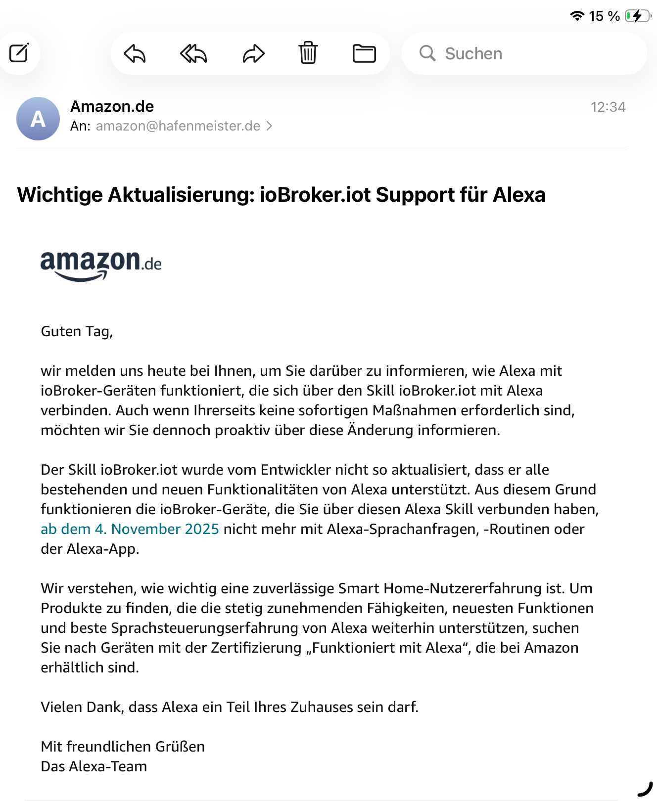

        • apollon77
          apollon77 @Christian Ettenhofer last edited by
          @christian-ettenhofer Hi, ja ich habe verstanden was Du meinst.
          Wir haben es diskutiert, und am Ende sind vor allem User betroffen welche den Skill deaktivieren oder neu aktivieren wollen. Neu Aktivieren ist bei den meisten hier im Thread nicht das Thema. Reaktivieren ist in meiner Welt eine sehr grosse Ausnahme. Bei mir läuft der Skill inzwischen seid mindestens 2 Jahren durchgängig.
          Wenn das bei Euch anders ist dann übersehe ich vllt Gründe den Skill zu deaktivieren, aber es ist Fakt das der Skill inklusive neue Geräte Suchen tut wenn man Ihn einfach in Ruhe lässt.
          Mit dieser Überlegung - und dem Fakt das dieser Thread entstanden ist, hatte ich dies erst einmal als angemessen empfunden - zumindestens o lange alles noch etwas unklar ist.
          Aber ja wir hätten das anders kommunizieren können und werden wir auch noch tun.
          Was die 1000 Calls angeht so gab es da bisher einen User und der Grund ist sehr unklar. Daraus jetzt ein generelles Problem abzuleiten ist so eine Sache. Und der Matter Adapter verbraucht hier keine Calls.

            So dann auch ein kleines Update. Wir bereiten gerade ein Update der ganzen iot Dinge um SKill und Matter und allem vor.
            Seit gestern ist auch bei dem alten Skill der "Zertifizieren" Button plötzlich wieder vorhanden, der die ganze Zeit ausgegraut war. Denis hat damit auch den Alten Skill nochmal wieder zur Zertifizierung eingereicht. Mal schauen was da rauskommt.
            Es kommt ein Update sobald wir da mehr wissen.

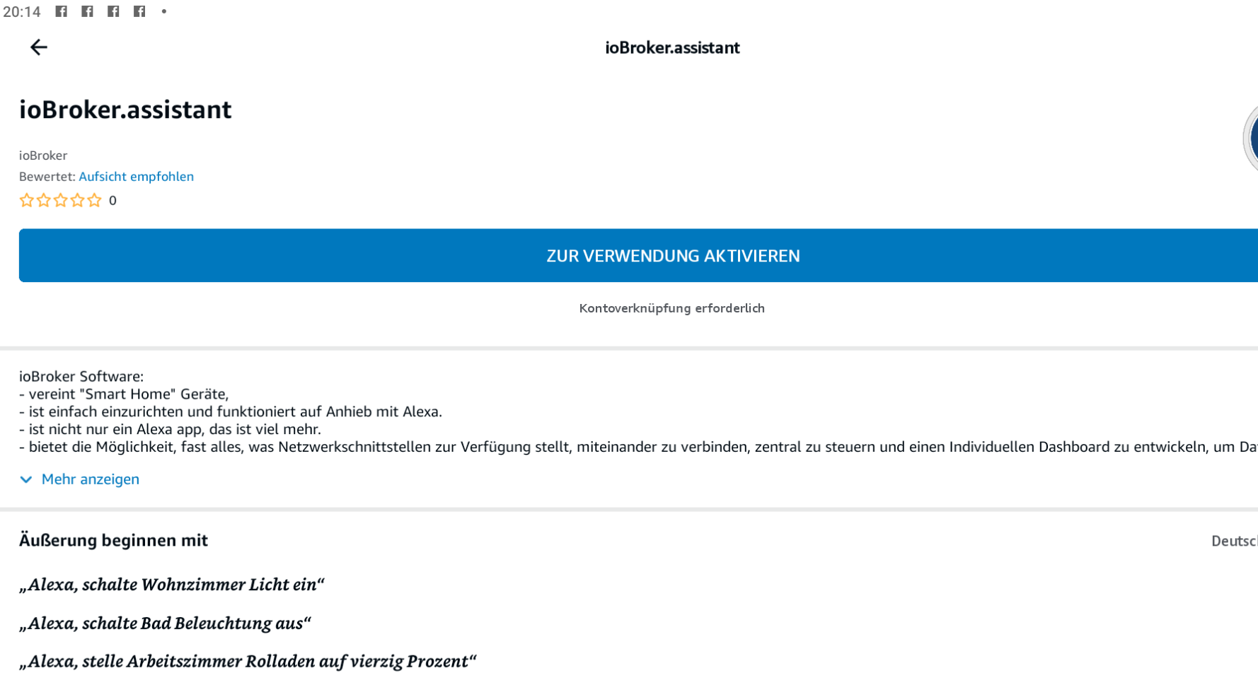

                        Guten Abend, erst mal, großes Lob und Dank an die Entwickler für Ihre Arbeit an dem Adaptern, bisher hat immer alles sauber gearbeitet und auch der Preis für Hosting usw. ist völlig Ok.
                        Da bei mir vor zwei Tagen einfach so die Verbindung zu dem Alexa Skill iobroker.iot "verloren" ging und Ich Ihn danach auch in meinen Skills in der Alexa App nicht mehr gefunden habe, hänge Ich mich hier mit an um über Änderungen auf den laufenden zu bleiben.
                        Den Matter Adapter habe Ich mir gerade angeschaut, erfolgreich installiert und als Ich keine Szenen einbinden konnte, leider gleich wieder deaktiviert. Ist die Implementierung von iobroker Szenen in den Adapter nochmal geplant? Gibt es bei Matter Geräten eigentlich irgendwie soetwas wie Szenen (hab selber keine im Einsatz)?
                        Nun habe Ich mir gerade mal den Alexa Skill iobroker.assistant aktiviert, verbunden und siehe da, die neu angelernten Geräte und Szenen funktionieren damit. Jetzt bin Ich mir nur nicht ganz im klaren, wo dieser Skill herkommt?
                        Gruß, Burn.

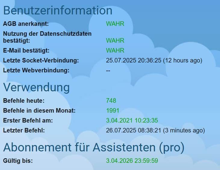

                          • M
                            ManiacKill @Samson71 last edited by
                            Moien,
                            bei mir kommen keine neuen Geräte rein ?
                            der Skill ioBroker.assistant ist auch aktiv,
                            aber in der Alexa App nach dem Suchen kommt nicht, was fehtl noch ?
                            Homoran padrino 2 Replies Last reply Reply Quote 0
                            • Homoran
                              Homoran Global Moderator Administrators @ManiacKill last edited by

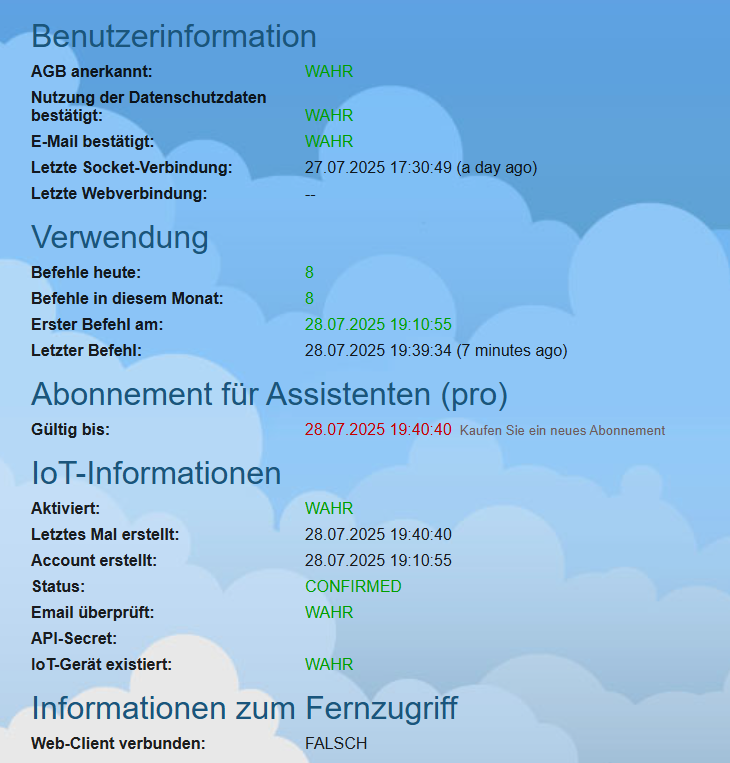

                              @maniackill laut Screenshot ist die Gültigkeit abgelaufen.

                                        Ja aber wenn ich kein Gerät in die Alexa bekomme kann ich es auch nicht Testen.
                                        Hab jetzt Pro aber es geht nicht, er findet das Gerät nicht was ich hier hinterlege !
                                        • M
                                          ManiacKill @ManiacKill last edited by
                                          @maniackill said in Iobroker skill in Alexa nicht verfügbar:
                                          Hab mal den Skill neu gestartet jetzt geht !
