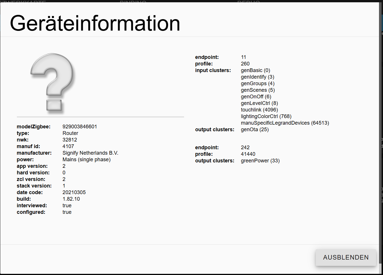

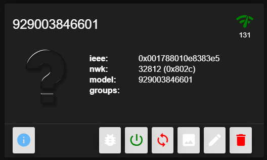

      denjo @Homoran last edited by
      • Homoran
        Homoran Global Moderator Administrators @AlexHaxe last edited by
        @alexhaxe sagte in philips hue tento slim ceiling light zigbee adapter??:
        erst seit Version 23.50.0 der zigbee-herdsman-converters Bibliothek unterstützt
        wo findet man diese Info?
        hab bei schneller Suche genau danach nichts gefunden
