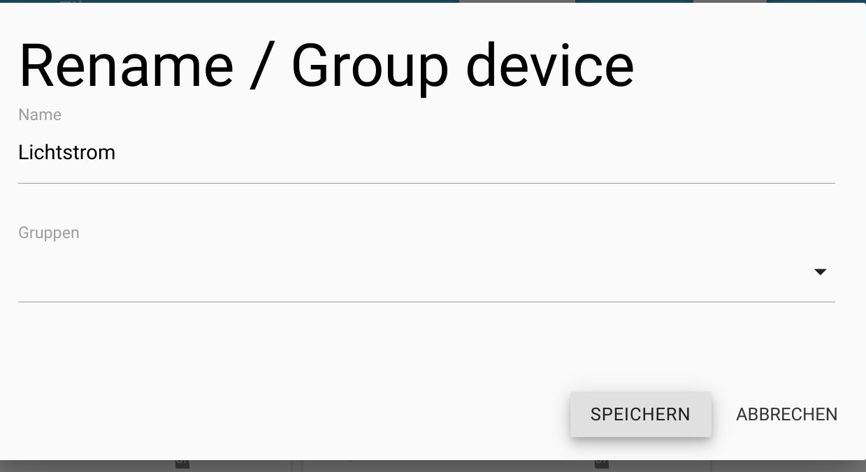

    Diese Änderung war notwendig weil es immer wieder Probleme bei Anfängern gab den Adapter sauber aufzusetzen. Eine automatische Trennung zwischen 'konfiguriert' und 'nicht konfiguriert' ist mir nicht gelungen, deswegen die Notwendigkeit für eine manuelle Einstellung.
