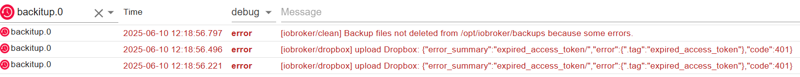

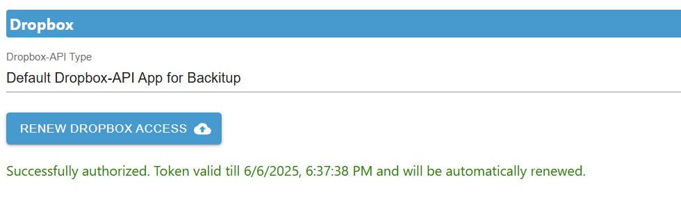

        @simatec Ich war leider für ein paar Wochen in Ausland. Habe es heute ausprobiert.
        Token war schon seit 11.06.2025 ausgelaufen. Ich habe es heute morgen um 06:45 manuell erneuert. Token war dann bis 25.06.2025, 10:45 gültig. Laut Log wurde die Token um 10:42 erneurt:
        Token war dann bis 25.06.2025, 14:42 gültig. Habe dann das log bis 14:45 beobachtet und keine erneuerung hat stattgefunden. Mein Instanz sieht nun wieder so aus:
        Es sieht für mich deswegen aus, als ob nur eine automatische erneuerung stattfindet und danach keine mehr.

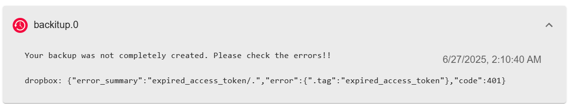

            @simatec Guten Morgen, ich habe gestern Abend das Update auf die Version 3.3.3 gemacht und ein neue Token generiert. Heute Morgen war der Fehler leider wieder da:

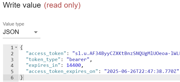

              Ansonsten stelle mal auf Experten Modus, und lösche den Inhalt im State info.dropboxTokens.
              Danach dann einfach mal den Token im Menü neu erstellen.

                Soll ich alles was unter State info.dropboxTokens ist inklusiv der "{" und der "}" löschen:
                oder nur der Token an sich (dunkelbaue Teil beginnt mit "sl.u.AF......")?
