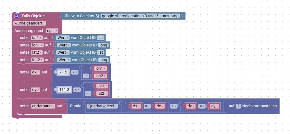

        Ich berechne so den Abstand von Koordinate 1 zu 2 so:
        Codierknecht 1 Reply Last reply Reply Quote 0

              bei meinem ID4 wird eine Adresse mit angegeben. Für den Check habe ich mir eine Funktion geschrieben, die mir ein Ergebnis zurück gibt. Könntest du auch auf Koordinaten umbauen. Vielleicht kanns ja sonst einer noch brauchen.
              Ich habe es so gelöst, da ich in einem anderen Blockly die Sicherheit des Autos prüfe: wenn es nicht an sicheren Adressen steht und nicht fährt und irgendwas offen ist, bekomme ich Telegran Pushs alle 3 Min bis das Auto sicher ist oder ich es als sicher markiere.
