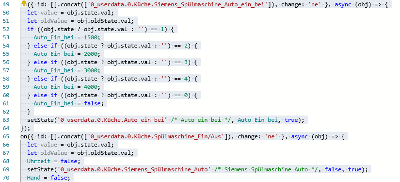

      wie finde ich folgenden Fehler:
      javascript.0	08:58:53.560	warn	at Object.<anonymous> (script.js.Küche.Siemens_Spülmaschine:64:3)
      Ich hätte jetzt gedacht das in Zeile 64 ein Fehler ist, aber in Zeile 64 finde ich nichts:
      on({ id: [].concat(['0_userdata.0.Küche.Siemens_Spülmaschine_Auto_ein_bei']), change: 'ne' }, async (obj) => {
        let value = obj.state.val;
        let oldValue = obj.oldState.val;
        if ((obj.state ? obj.state.val : '') == 1) {
          Auto_Ein_bei = 1500;
        } else if ((obj.state ? obj.state.val : '') == 2) {
          Auto_Ein_bei = 2000;
        } else if ((obj.state ? obj.state.val : '') == 3) {
          Auto_Ein_bei = 3000;
        } else if ((obj.state ? obj.state.val : '') == 4) {
          Auto_Ein_bei = 4000;
        } else if ((obj.state ? obj.state.val : '') == 0) {
          Auto_Ein_bei = false;
        setState('0_userdata.0.Küche.Auto_ein_bei' /* Auto ein bei */, Auto_Ein_bei, true);
      on({ id: [].concat(['0_userdata.0.Küche.Spülmaschine_Ein/Aus']), change: 'ne' }, async (obj) => {
        Uhrzeit = false;
        setState('0_userdata.0.Küche.Siemens_Spülmaschine_Auto' /* Siemens Spülmaschine Auto */, false, true);
        Hand = false;
      Danke!

        @sms sagte in Object.<anonymous> finden?:
        Um die Scripts wird vom Adapter noch etwas Code gepackt, bevor dieser ausgeführt wird. Daher stimmen die Zeilennummern im Callstack nicht.
        Wie genau lautet denn die Fehlermeldung bzw. wie sieht der gesamte Stack des Fehlers aus?

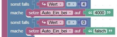

        • Codierknecht
          Codierknecht Developer Most Active @SMS last edited by Codierknecht
          @sms
          Javascript ist untypisiert. Das heißt: Der Typ einer Variablen ergibt sich aus seiner Verwendung.
          Du mixt hier aber Number (Zahlenwerte) mit Boolean (wahr/falsch).
          Letztlich schreibst Du damit im Fall der Fälle auch den falschen Typ in den Datenpunkt, denn der wird ja auch entweder Boolean oder Number sein.
          Statt "Falsch" sollte bei 'ner 0 also etwas anderes in den DP geschrieben werden. z.B. eine 0 oder -1.
          Das ganze soll wohl dazu dienen, dass die Spülmaschine nicht automatisch (per Timer) gestartet wird, oder?
          Apropos Spülmachine: Früher oder später (meist früher) wird sich die Verwendung von Umlauten (und anderer Sonderzeichen) in Variablen und ID's rächen.
          Außerdem gibt es für die Prüfung auf verschiedene Werte effizientere Möglichkeiten:

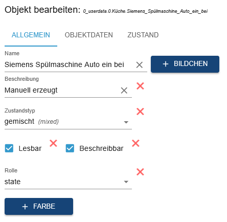

                @codierknecht Ich habe das Objekt deshalb extra auf "gemischt" gestellt, dachte das funktioniert so.
                Die Spülmaschine soll angehen, je nachdem welchen Wert ich einstelle und meine PV-Produktion diesen Wert überschreitet.
                Das Ganze sieht so aus:
                0 bedeutet = AUS
                Die Umlaute werde ich nach und nach elemenieren.

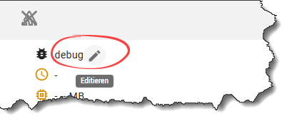

                      @codierknecht was bedeutet debug?
                      Codierknecht 1 Reply Last reply Reply Quote 0
                      • Codierknecht
                        was bedeutet debug?
                        Das ist nur ein Beispiel aus meinem Testsystem. Auch damit werden jede Menge Infos ins Log geschrieben, die im stabilen Betrieb nicht wirklich nötig sind.
                        Üblich ist die Einstellung "Info". Wäre hier erstmal meine Empfehlung.
                        Ich gehe noch einen Schritt weiter und stelle die Adapter, die wirklich stabil ihren Dienst verrichten, aber zu viel Zeug ins Log schreiben, auf "Warning".
                        Und wer dann noch zu viel unnützes Zeug plappert, bekommt "Error" und darf damit nur noch bei Fehlern etwas ins Log schreiben. So ist das am Ende des Tages nur noch < 100 kB groß.

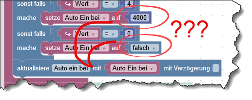

                        • SMS
                          SMS @Codierknecht last edited by SMS
                          @codierknecht OK, danke!
                          Das eigentliche Problem liegt jetzt aber hier?
                          0 bedeutet = AUS
                          haus-automatisierung 1 Reply Last reply Reply Quote 0

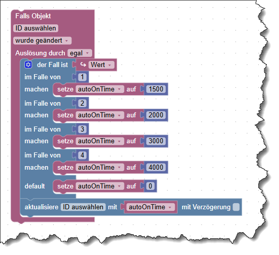

                            Kannst Du mal bitte das komplette Script zeigen? Da fehlt ja definitiv noch Code. Im Screenshot erkennt man ja einen weiteren Trigger usw.
                            Das kann man schon so machen, aber schön/sauber ist das nicht. Ist zumindest nicht das Problem hier für die Fehlermeldung.
                            SMS Codierknecht 2 Replies Last reply Reply Quote 0

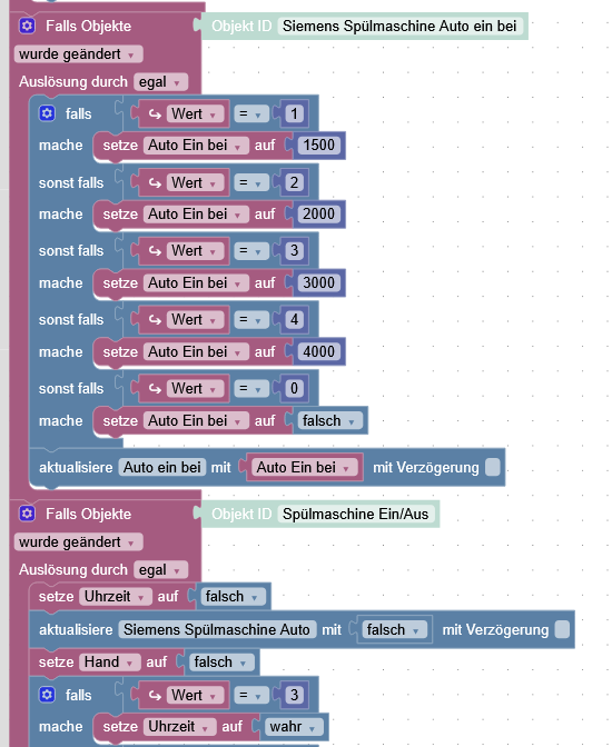

                            • SMS
                              SMS @haus-automatisierung last edited by
                              var Uhrzeit, Auto_Ein_bei, Steckdose_Dauerein, Hand, Wartezeit_Verbindungsaufbau, Wartezeit, Wartezeit3, Wartezeit2;

                                      SMS @paul53 last edited by SMS
                                      @paul53 Wie müsste es dann aussehen? Trotzdem Zahlenwerte und true und false gemischt?
                                        Ich habe ja nicht gesagt das es perfekt ist
                                        Deswegen ja auch "OT". War nicht an Dich adressiert.
                                        Ich könnte natürlich auch einen Zahlenwert reinschreiben, den ich eh nie erreichen werde.
                                        Wäre eine Möglichkeit.
                                        Das Problem ist ja hier, dass eine rein Logische Aussage zusammen mit quantitativen Aussagen in einem einzigen DP zusammen abgebildet werden sollen.
                                        @paul53 sagte in Object.<anonymous> finden?:
                                        Wie wäre es mit Strings?
                                        Fände ich fast noch unschöner.
                                        Ich würde einen bestimmten - unter normalen Umständen niemals erreichbaren - Zahlenwert bevorzugen.
                                        Oder aber z.B. -1 und diesen Sonderfall nochmal explizit prüfen, bevor da etwas losgetreten wird.
                                        Alternative wäre ein Objekt. Mit "On/Off" als Bool und den Zahlenwerten als Number. Fände ich am saubersten.
                                        • paul53
                                          paul53 @SMS last edited by paul53
                                          @sms sagte: Wie müsste es dann aussehen?
                                          Datenpunkt-Typ: "string".
                                          SMS 1 Reply Last reply Reply Quote 0
                                          • SMS
                                            @paul53 werde ich mal ausprobieren
