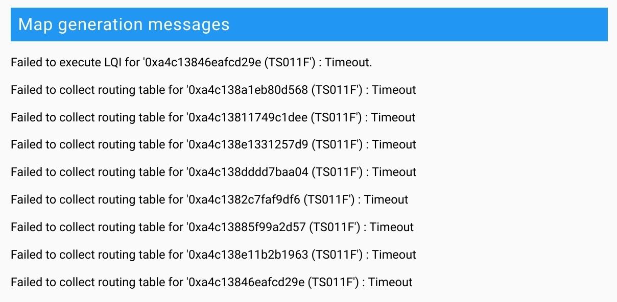

                            • F
                              fenderbender @fenderbender last edited by
                              Also jetzt scheint mir alles klar.
                              Vom INNR bekomm ich keine Routing-Infos (Fehlermeldung). LIDL hab ich jetzt drei Stück noch gefunden und alle funktionieren gut.
                              Und ich sehe, dass der entfernteste Aquara im Keller den Repeater nutzt. Das ist gut.
                              Und, letztlich der Hintergrund der Frage, auch ein Lidl Stecker in der Garage ist erreichbar mit allen anderen LIDL Steckern verbunden (letztlich würde wohl einer reichen) und somit kann ich weitere Sensoren ans Garagentor anbringen. Das war mein eigentlicher Gedanke dabei. 😉
                              Danke für eure Hilfe.

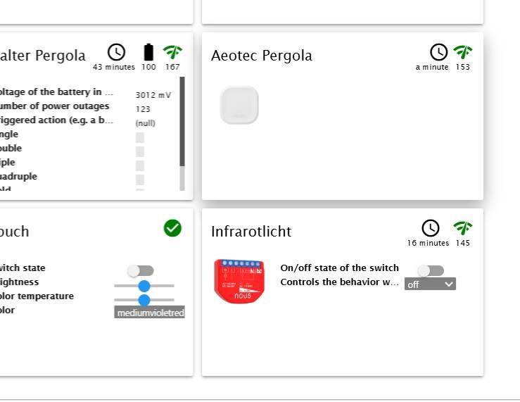

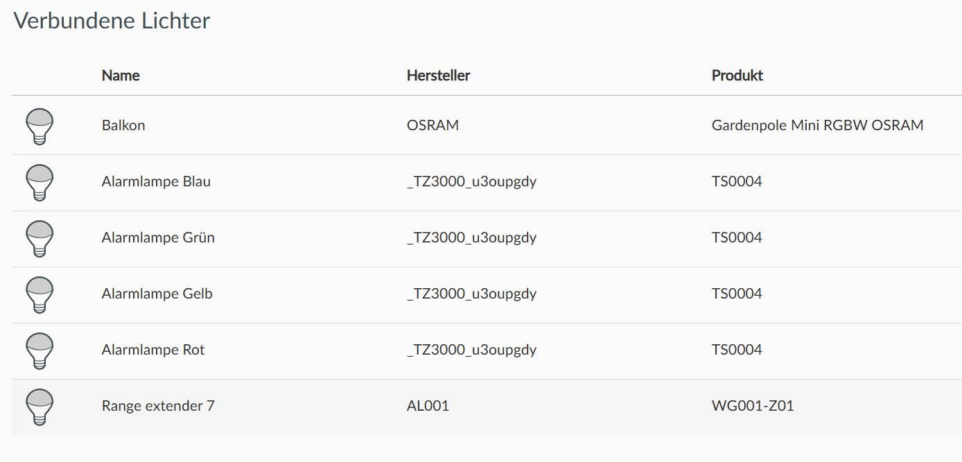

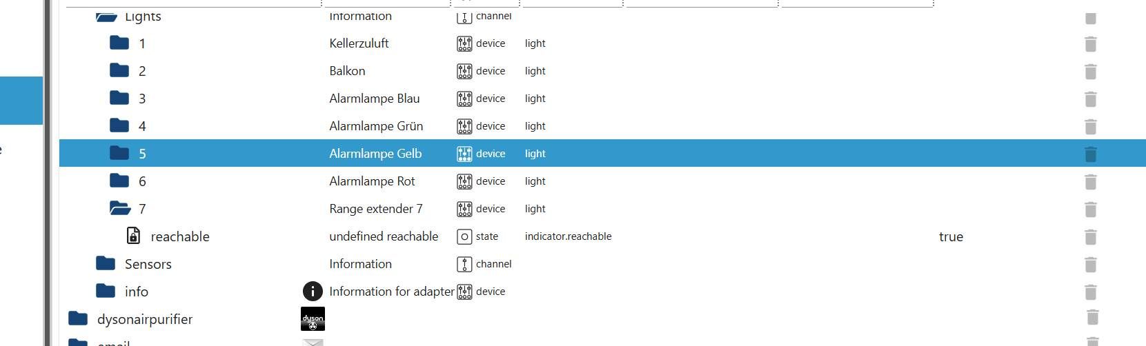

                                      • N
                                        nk63 @Fabio last edited by
                                        @fabio:
                                        Ich bekomme den Aeotec Range Extender nicht eingebunden. Ich nutze den ConBee II.
                                        Über deCONZ kann ich den Extender sehen, aber im iobroker nicht.
                                        Könntest du bitte beschreiben, wie du ihn eingebunden hast?
                                        Viele Grüße
                                        Nico
                                        Fabio Asgothian 3 Replies Last reply Reply Quote 0
                                        • Fabio
                                          Fabio @nk63 last edited by
                                          @nk63 über Lichter anlernen, das wars.
                                          ConBee muss auch auf dem neusten Stand sein.
                                          Was jetzt ist er in Deconz oder nicht? Wenn du ihn sehen kannst dann ist auch auch eingebunden. Siehts du ihn auch über Phoscon?
                                          Grüße
                                          Fabio
                                          • Asgothian
                                            Asgothian Developer @nk63 last edited by
                                            @nk63 sagte in Zigbee Range Extender:
                                            @fabio:
                                            Viele Grüße
                                            Nico
                                            Sofern sich bei Phoscon / deConz / der API nicht alles geändert hat wird der Range-Extender im ioBroker nicht auftauchen wenn du deConz benutzt. Er stellt keinerlei Schaltbaren Funktionen oder abfragbare Sensoren zur Verfügung.
                                            A.
