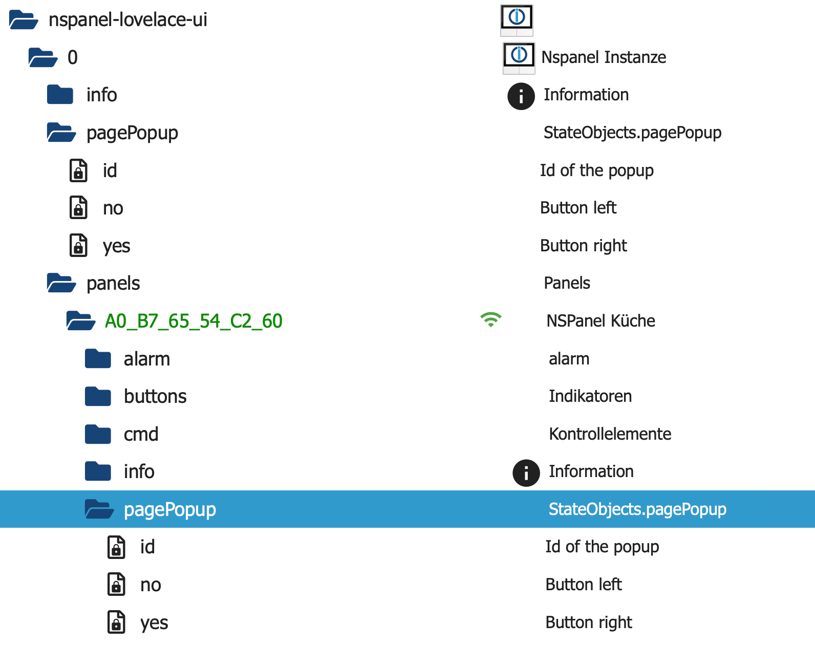

          Kannst mal testen https://github.com/ticaki/ioBroker.nspanel-lovelace-ui/tree/pagePopup
          Ist ähnlich wie die Screensaver-Notifications aber kaum getestet.
          activate schaltet das scharf
          id wird zum wiedererkennen benutz und sollte eindeutig sein. Eine leere ID löscht alle Popups
          priority bestimmt was vorne ist - <=0 löscht das Popup mit der gleichen id
          global ob es überall angezeigt werden soll.
          type information wird beim drücken auf X gelöscht. acknowledge muß einen button haben und drücken auf X startet einen reminder von 120 Sekunden
          textSize - kein Plan das muß ich mir nochmal erklären lassen 🙂
          vorübergehend
          buttonLeft hat nächstes als Standardfunktion (unendlicher Kreisverkehr)
          buttonRight hat löschen als Standardfunktion
          wenn @Armilar und @TT-Tom das getestet haben und ich dann alles behoben habe was die finden mache ich ein release.
          Der timeout aus dem Skript beißt sich aktuell noch mit der Verwaltung - mal sehen wann das kommt.
          EDIT:
          hab jetzt auch globale Buttonsstates hinzugefügt
          yes - ist der rechte button
          no - ist der linke
          id - ist panel + popup id
          Beim drücken von einem button wird der entsprechende State .id und .yes oder .no mit der popupid aktualisiert - abfragen darauf mit any und '' verwerfen - beim starten des adapters wird das mit leer überschrieben.

            • T
              ticaki @Snigga last edited by ticaki
              @snigga
              Skript hat nix damit zu tun - das geht über Datenpunkte
              LOL oki und bla steht in meinem Testpopup auch.
              Du mußt da drauf klicken: Bildschirmfoto 2025-11-08 um 20.42.55.png
              Benutze bitte auch die Version von JETZT - hab gerade einen großen Irrtum behoben 🙂

                                            das sind auswertungsstates für die popups
                                            in id steht die ID die du hingeschickt ist - auf globaler ebene steht noch das panel davor also panel.id
                                            lokal im panel steht nur die ID
                                            wenn yes oder no angeklickt wird, wird der entsprechende State mit der ID aktualisiert.
                                            global wird nur von globalen popups beschrieben. lokal von allen die auf dem panel angezeigt werden.
