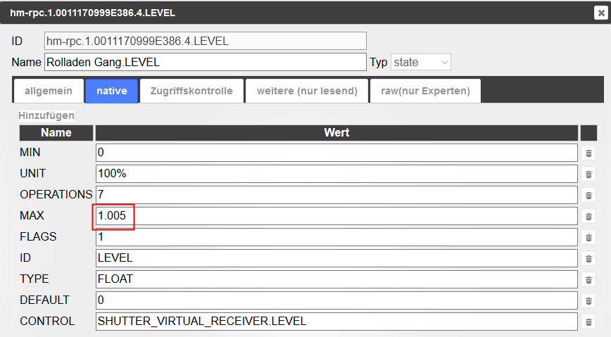

    Hallo zusammen.
    Ich habe erst vor 4 Wochen mit Homematic und ioBroker angefangen und habe nur zwei Rolladenaktoren und einen Fensterkontakt. Bis jetzt ;-) Das öffnen und schließen der Rolladen steuere ich ausschließlich über ioBroker.
    Nachdem ich bis jetzt ohne Fragen ausgekommen bin und mir alle Informationen zusammengesucht habe (und das war sehr mühsam) ist es nun doch an der Zeit das Forum zu bitten.
    Nachdem meine Rolladenaktoren am Anfang funktioniert haben, zeigten Sie vermehrt Kommunikationsprobleme. Jetzt habe ich Sie durch HmIP-BROLL getauscht. In der WebUI der CCU2 funktioniert alles gut.
    In ioBroker finde ich unter Objekte (hm-rpc.1) für jeden Aktor 7 Kanäle. Mit dem LEVEL in Kanal 4 kann man den Rolladen steuern.
    Wenn ich in der WebUI den Rolladen mit 100% öffne, steht der LEVEL auf 99.5%.
    Wenn ich im Datenpunkt den LEVEL auf 50% setze, ist in der WebUI auch 50% aber durch die Rückmeldung ändert sich der LEVEL auf 49.75%.
    Wenn ich im Datenpunkt den LEVEL auf 100% setze, fährt der Rolladen ganz hoch aber in der WebUI bleibt es auf 50% und der LEVEL ändert sich wieder auf 49.75%.
    Wenn ich im Datenpunkt den LEVEL auf 99.5% setze, ist in der WebUI wieder 100%.
    Es ist als irgendwie ein Versatz der Prozentwerte vorhanden.
    Das hatte ich vorher bei den Non-IP nicht. Ich konnte dazu keine Informationen finden. Hat Jemand eine Idee?

          Standardmäsig war der Max Wert auf 1.005. Ich habe ihn auf 1 gesetzt, dann passt es.
          Aber da sollte man sich mal den Code ansehen, damit der Nächste kein Problem hat.

                                        Wenn alles richtig gemacht wird, müssten die Meta-Daten wie folgt aussehen:
                                        Wichtig hier bei dem Objekt Level, das Attribut MAX 1, früher 1.05. Ist das der Fall?

                                          hm-rpc.meta.VALUES.HmIP-BROLL.SHUTTER_TRANSMITTER.3
                                          "LEVEL": {
                                          "MIN": 0,
                                          "UNIT": "100%",
                                          "OPERATIONS": 5,
                                          "MAX": 1.01,
                                          "FLAGS": 1,
                                          "ID": "LEVEL",
                                          "TYPE": "FLOAT",
                                          "DEFAULT": 0,
                                          "CONTROL": "SHUTTER_TRANSMITTER.LEVEL"
                                          foxriver76F 1 Antwort Letzte Antwort
