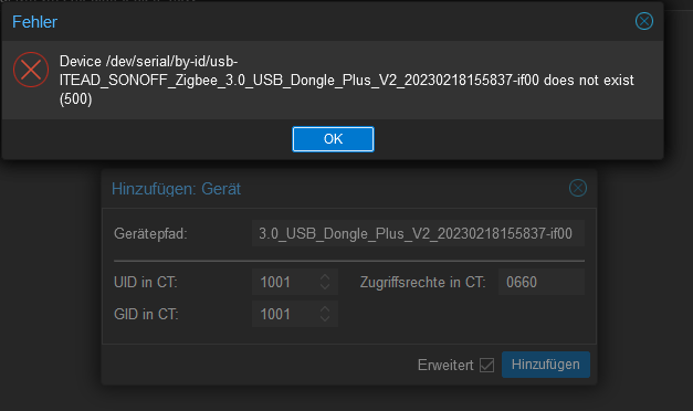

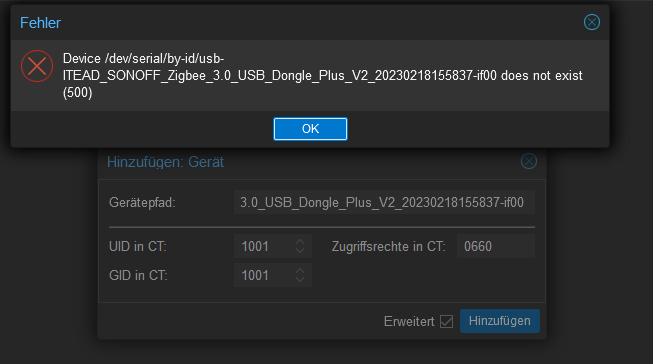

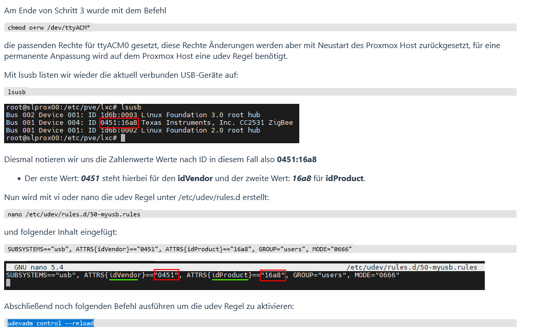

            stefu87_CH @mrjeschke last edited by
            @mrjeschke Also das ganze hat auch nicht geholfen. Fehler kommt weiterhin. 9b79f129-c035-463b-9d0d-5fd5bd9ed78e-grafik.png
            M Meister Mopper 2 Replies Last reply Reply Quote 0
            • M
              mrjeschke @stefu87_CH last edited by
              @stefu87_ch

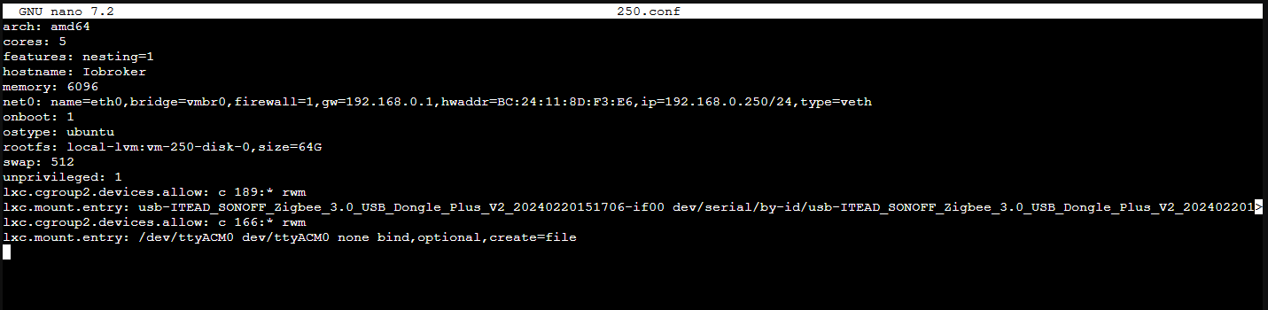

              Zeig mal bitte aus der Proxmox-Konsole
              ls /dev/serial/by-id
              Am besten auch noch die conf-datei des Containers.
              • S
                @mrjeschke Ich glaube ich habe es geschafft.
                So wie es aussah war beim Kopieren deiner Vorlage noch ein Leerzeichen drin am Schluss, und das hat ihn gestört.
                Jetzt nur noch die Frage, was muss ich im Zigbee Adapter einstellen?

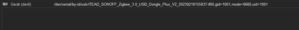

                        stefu87_CH @mrjeschke last edited by stefu87_CH
                        @mrjeschke scheint er wohl nicht anzunehmen. Verbindet nicht mit dem Adapter
                        Im LXC Container zeigt es mir es an mit:
                        admin@Iobroker:~$ ls /dev/serial/by-id
                        usb-ITEAD_SONOFF_Zigbee_3.0_USB_Dongle_Plus_V2_20230218155837-if00

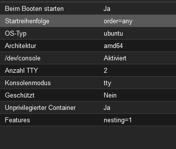

                        Edit: Und bei den Ressourcen so:
                            @stefu87_ch
                            Das durchreichen scheint geklappt zu haben.
                            Rechte sollten auch passen. Kann eigentlich nur an den Adaptereinstellungen liegen.
                            Falscher Typ eingestellt?

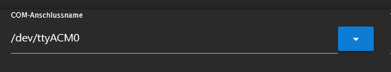

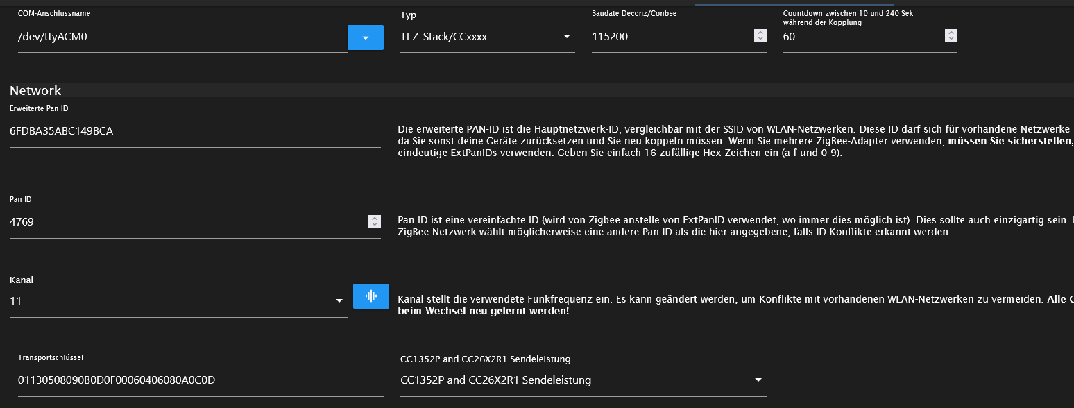

                            • S

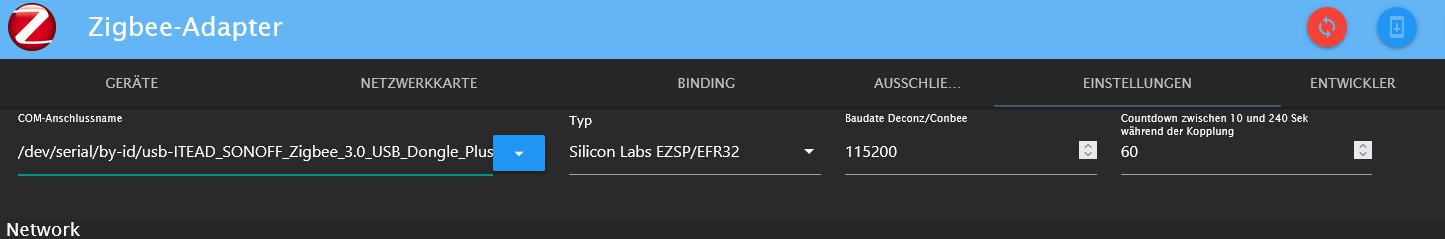

                              @mrjeschke sagte in Zigbee Adapter nach Stromausfall keine Verbindung:
                              @stefu87_ch
                              Also habe nur den Anschlussnamen geändert, der Rest ist wie vorher:

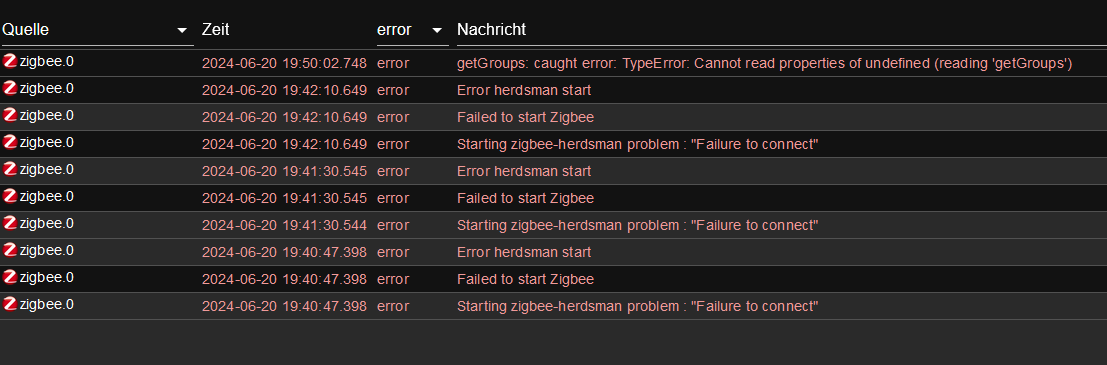

                              • M
                                @stefu87_ch
                                Was sagt das log?
                                • S
                                  @mrjeschke
                                  • M
                                    @stefu87_ch
                                    Das log vom Anfang des Adapterstarts wäre hilfreicher,
                                    aber vermutlich müssen da die zigbee-Profis ran.
                                    • S

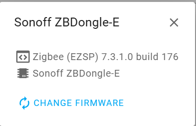

                                          • S
                                            stefu87_CH @arteck last edited by
                                            @arteck Habe den Sonoff mit neuer Firmware geflasht, aber ohne Erfolg. Bleibt weitherin gelb.
