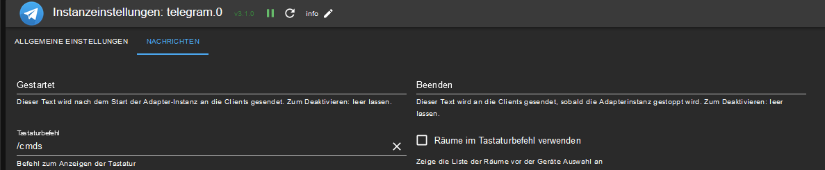

                          DJMarc75D Offline
                          DJMarc75D Offline
                          DJMarc75
                          @invidianer
                          Zeig doch mal bitte diese Einstellungen.
                          Lehrling seit 1975 !!!
                          I 1 Antwort Letzte Antwort

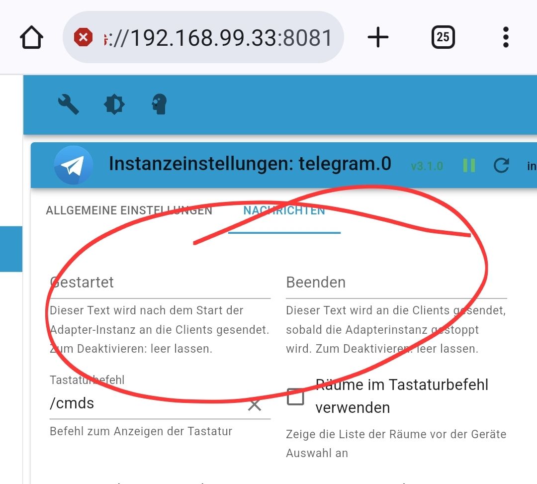

                                  DJMarc75D Offline
                                  DJMarc75D Offline
                                  DJMarc75
                                  @invidianer
                                  Diese "Striche" entfernen

                                    I Offline
                                    I Offline
                                    invidianer
                                    schrieb am zuletzt editiert von invidianer
                                    @djmarc75
                                    Hatte ich schon probiert, keine Änderung.
                                    Zumal die bei den beiden anderen Instanzen ja auch da sind.
                                    Habe die "Unterstriche" jetzt auch bei den anderen beiden Instanzen entfernt und nun kommt von keiner mehr eine Meldung!
                                    Ist aber okay so für mich.
                                    Komisch nur: füge ich die Untrerstriche wieder zu einer der "alten" Instanzen (wo es funktionierte) hinzu, wird nur der "Restart" gemeldet, nicht das Beenden!
