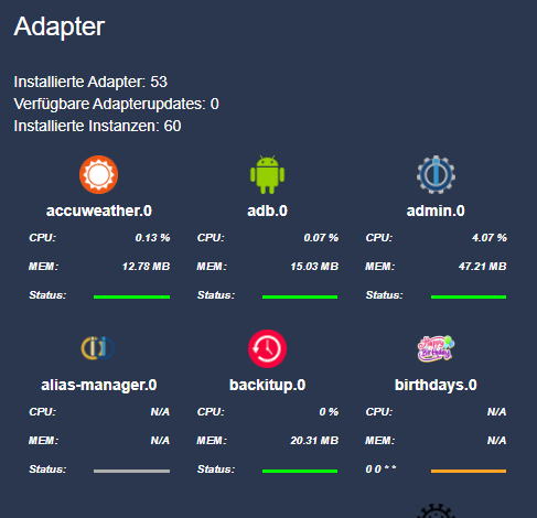

    Tabelle Adapterübersicht
    adapter.txt
    Eine Aufstellung aller Adapter. Es gibt 3 Ansichten. Bei diesen kann man jeweils noch Details ein oder ausblenden. Im Skript kann man im oberen Bereich sie Ansichten auswählen.
    1 = Detailansicht
    2 = Große Tabellenansicht ohne Details
    2 = Große Tabellenansicht mit Details
    3 = Kompakte Tabellenansicht ohne Details
    3 = Kompakte Tabellenansicht mit Details (mein Favorit)
      adapter.txt
      1 = Detailansicht

      @david-g Hallo David,
      Deine Tabellen sind echt mega 👍 Bei der Adapter Tabelle bekomme ich aber immer diese Meldung:
      lovelace.0
      2022-11-06 10:08:37.173	warn	Could not read card /cards/spacer_orange.png: Error: Not exists
      lovelace.0
      2022-11-06 10:08:37.123	warn	Could not read card /cards/spacer_green.png: Error: Not exists
      Kannst du mir verraten wo ich die spacer finden könnte? Ich danke schon mal.

        @ciddi89
        Danke für das Kompliment.
        Hab ich gestern auch bemerkt.
        Ist nicht die aktuellste Version gewesen.
        In der aktuellen Version sind die Bilder als base64 eingebunden.
        Poste ich gleich.
        Wenn es nicht in Code Tags klappt kommt die Tabelle morgen als txt.
        Am Wochenende hab ich nur mein Smartphone zur Verfügung.

                                      @david-g Hallo, erstmal vielen Dank für die schöne Tabelle.
                                      Ich hätte allerdings gerne 2 Fragen dazu :)
                                      Bei mir sind die Adapternamen nicht ausgeschrieben, wo kann ich das anpassen?
                                      Und bei der Device Watcher Tabelle, wird bei mir nichts farbig angezeigt obwohl die Datenpunkte Farbe auf wahr gesetzt sind.
                                      Bzw wird es hier überhaupt farbig dargestellt ? ;)

                                        @spike2
                                        Hey,
                                        Bei der Adaptertabelle gibt es (weiß grad nicht ob oben bei den Variablen oder mitten im Script) eine Optionen um den Namen abzuschneiden.
                                        Das habe ich gemacht, da lange Adaptername die Tabelle zerhauen.
                                        Die Icons sind immer weiß oder schwarz. Das mit der Farbe bezieht sich auf die Textvarianten.
