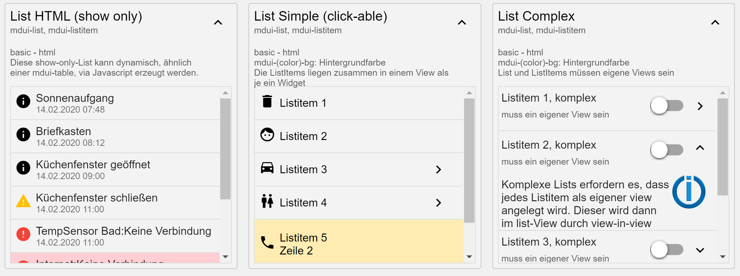

              @sigi234 Ja, demnächst. Ich habe ein paar mdui-Shape Anweisungen mit aufgenommen, damit ist es dann möglich Dreiecke/Kreise/Halbkreise usw. zu erzeugen. Daraus kannst du dann auch Pfeile machen in dem du zwei Widgets verwendest (1x Rechteck, 1xDreieck).
              Bsp: 60836559-08f6-4fec-aa69-6e07060e597c-image.png

              Demnächst gibt es die v2.05, dann auch mit mdui-list/mdui-listitem.
              Danach ist dann erst einmal Ruhe - sonst komme ich nie dazu de Doku anzupassen.
