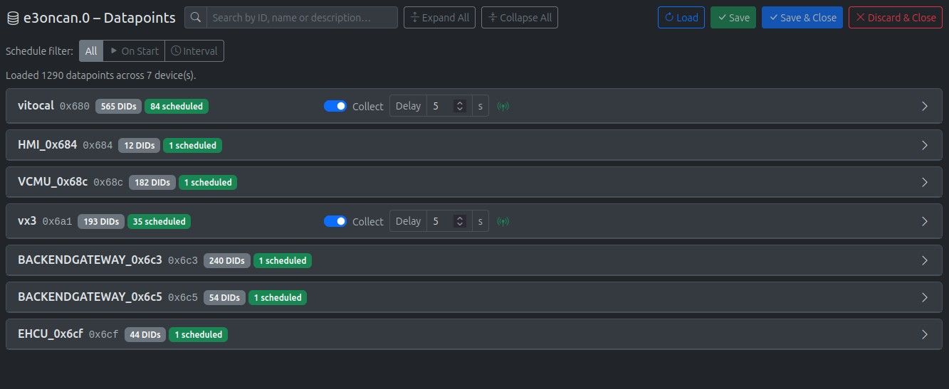

    Neue Features im April/Mai 2026 (v1.0.0)

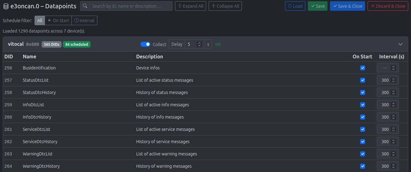

    Datenpunkte-Seite
    Eine neue e3oncan Datenpunkte-Seite ist direkt in der Instanzzeile des Adapters in der ioBroker-Instanzansicht verankert. Sie bietet eine dedizierte Oberfläche zum Verwalten von Zeitplänen und Collect-Einstellungen je Gerät und Datenpunkt — ohne dass der vollständige Adapterkonfigurationsdialog geöffnet werden muss.

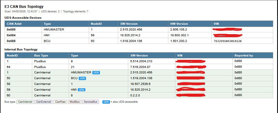

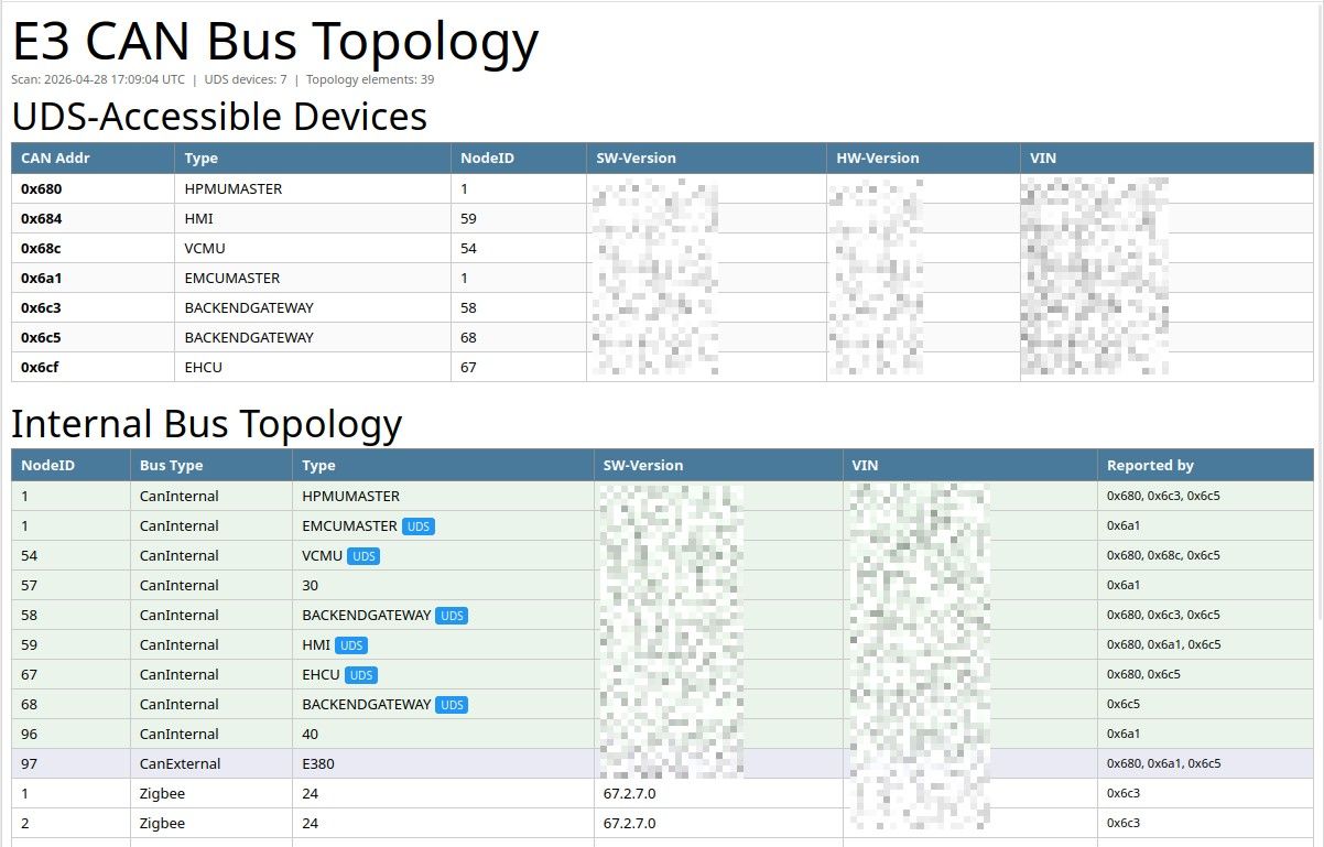

    Bus-Topologie-Analyse
    Nach dem Datenpunktscan wertet der Adapter automatisch alle während des Scans gesammelten Topologie-Daten aus und erzeugt eine Zusammenfassung. Das Ergebnis wird in zwei neuen States im info-Kanal gespeichert:
    • info.topology – strukturiertes JSON mit allen gefundenen UDS-zugänglichen Geräten und Topologie-Elementen (dedupliziert über alle Topologie-Matrizen).
    • info.topologyHtml – eine fertig gerenderte HTML-Tabelle, farbkodiert nach Bus-Typ (CanInternal, CanExternal, CanRaw, ModBus, ServiceBus), mit UDS-Badge für Geräte, die auch über UDS erreichbar sind. Geeignet zur Anzeige in vis, jarvis oder einem beliebigen HTML-Widget.
    Screenshots der neuen Datenpunktkonfiguration
    Die neue Version 1.0.0 ist Beta-Repo verfügbar.

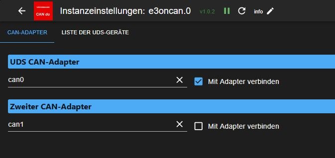

    Reale oder virtuelle Geräte zum Testen
    Um den Adapter testen zu können, benötigt man passenden Geräte, mit denen per CAN-Bus kommuniziert wird. Das können reale Viessmann-Geräte sein oder eine Simulation. Im Rahmen von open3e ist auch eine Virtualisierung der Viessmann CAN-Kommunikation entstanden. Ich habe einen Fork erzeugt, der auf den Test des Adapters abgestimmt ist, siehe hier. Dort ist auch beschrieben, wie man das installiert und einrichtet.
    Die Simulation unterstützt keine Collect-Daten. Der "Lausch-Modus" kann damit also nicht getestet werden.

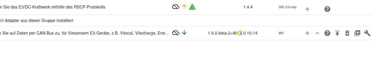

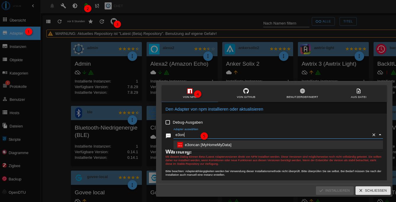

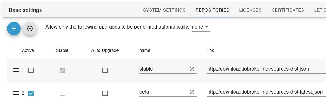

    Installation
    Installation ist über Github oder das ioBroker Beta-Repo möglich. Nach "e3oncan" oder "Viessmann" suchen.

            Datenpunkte-Seite

            Installation

                    Datenpunkte-Seite

                    Installation

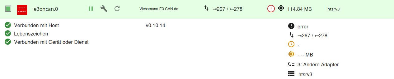

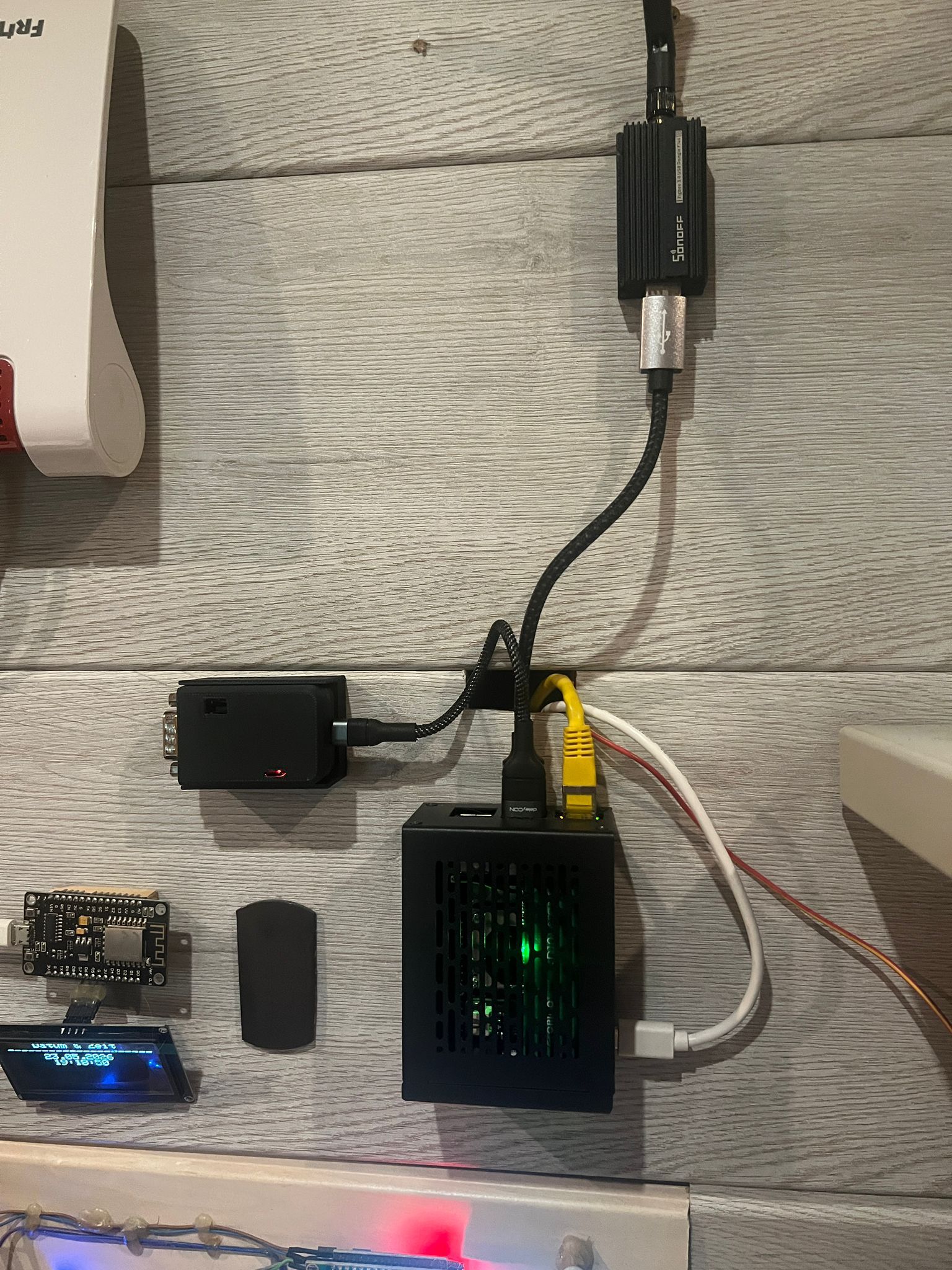

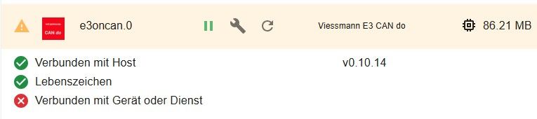

                    @jrbwh
                    Guten Abend,
                    habe einen Raspi 4 mit iobroker aufgesetzt, den CANBUS USB Adapter, allerdings wird ein Fehler ausgegeben External CAN Bus was stopped.
                    Was könnte die Ursache sein?
                    Verkabelung habe ich geprüft, Cat Kabel ist rund 2m lang.
                    Vielen Dank für Unterstützung.

                      @raspican sagte in Test Adapter e3oncan - Viessmann E3 Serie einbinden:
                      Mit dem Einzeiler kan wohl niemand was anfangen.
                      Logfile sagt?

                        @raspican Hallo, diese Meldung bedeutet, eine bestehende Verbindung des Raspi zum CAN-Adapter wurde unterbrochen. Eine typische Ursache sind Probleme mit der USB-Verbindung zwischen Raspi und Adapter. Das kann am Kabel liefen oder an den Buchsen. Ich hatte einen Adapter mit schlechter Lötverbindung der USB-Buchse. Da hat bereits eine ungeschickte Berührung des Kabels gereicht und die Verbindung war unterbrochen.
                        Aber auch andere Ursachen sind möglich, z.B. SW-seitig.
                        Wie lange läuft denn die Verbindung stabil? Gibt es typische Begleitumstände, wenn der Verbindung abbricht?

                          schrieb am zuletzt editiert von RaspiCan
                          @jrbwh
                          Bisher konnte ich noch keine Verbindung aufbauen, bricht immer mit Fehlermeldung ab.
                          Habe gerade noch einen USB2CAN bestellt, vielleicht hat dieser tatsächlich einen Defekt.
                          Bin absoluter Neuling, seht es mir nach, aber ich bemühe mich.
                          Die LED des Adapters leuchtet rot.
                          Anschluss genau nach Vorgabe CAN L CAN H verdrillt.
                          Muss der Jumper gesetzt oder nicht gesetzt sein?

                            @raspican Dann sollten wir zuerst klären, ob der CAN-Bus überhaupt richtig aufgesetzt ist. Bist Du nach dieser Anleitung vorgegangen? Was liefert folgender Befehl im Terminal?
                            ip -details link show can0

                                @raspican Ok, der CAN läuft nicht. Da steht state DOWN und can state STOPPED
                                Ein funktionierender CAN liefert z.B. so was:
                                3: can0: <NOARP,UP,LOWER_UP,ECHO> mtu 16 qdisc pfifo_fast state UP mode DEFAULT group default qlen 10
                                    link/can  promiscuity 0  allmulti 0 minmtu 0 maxmtu 0
                                    can state ERROR-ACTIVE restart-ms 0
                                          bitrate 250000 sample-point 0.875
                                          tq 250 prop-seg 6 phase-seg1 7 phase-seg2 2 sjw 1 brp 12
                                          gs_usb: tseg1 1..16 tseg2 1..8 sjw 1..4 brp 1..1024 brp_inc 1
                                          clock 48000000 numtxqueues 1 numrxqueues 1 gso_max_size 65536 gso_max_segs 65535 tso_max_size 65536 tso_max_segs 65535 gro_max_size 65536 parentbus usb parentdev
                                Versuch mal ein sudo ip link set can0 up type can bitrate 250000 und dann nochmal ip -details link show can0

                                  Hab nochmal alles auseinander und zusammen gesteckt und jetzt scheint es zu gehen.

                                      @raspican Ja, das sieht gut aus. Dann sollte jetzt auch e3oncan funktionieren.
                                      Noch einen schönen Abend!

                                          @jrbwh Der CAN-Bus Adapter ist jetzt eingebaut und funzt auch. Die Instanz wird im IoB auch als verbunden mit Host und Gerät angezeigt aber in den Instanz- Einstellungen kann ich nur die Viessmann ID, pwd, etc. eingeben aber keine Geräteeinstellungen - es gibt keinen Reiter in dm Fenster. Was habe ich falsch gemacht ?
