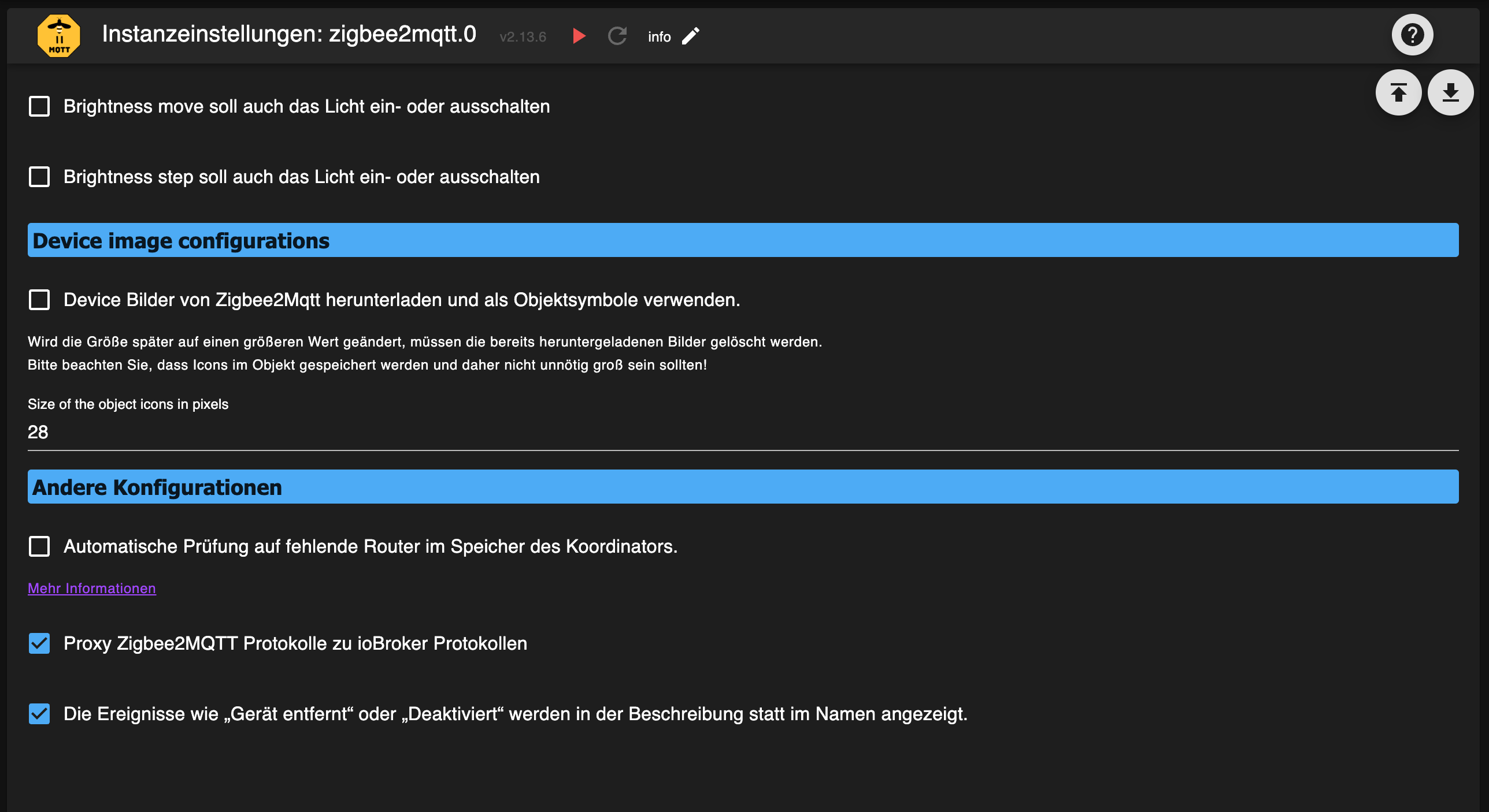

            Hier mal ein Screenshot:
            Hier kannst du unten die Versionen sehen.

              In Zigbee2mqtt musst du dann als Adapter "ember" eintragen. Das geht sehr einfach über die Gui.

                  Das ist ein Fehler in deiner config:
                  Am einfachsten startet du zigbee2mqtt, gehst Einstellungen (das Zahnrad) und dort auf Einstellunegn und den Reiter Seriell.
                  Dort "ember" eingeben:
