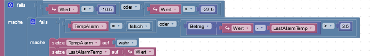

      ich würde mal wieder euere Expertiese beötigen.

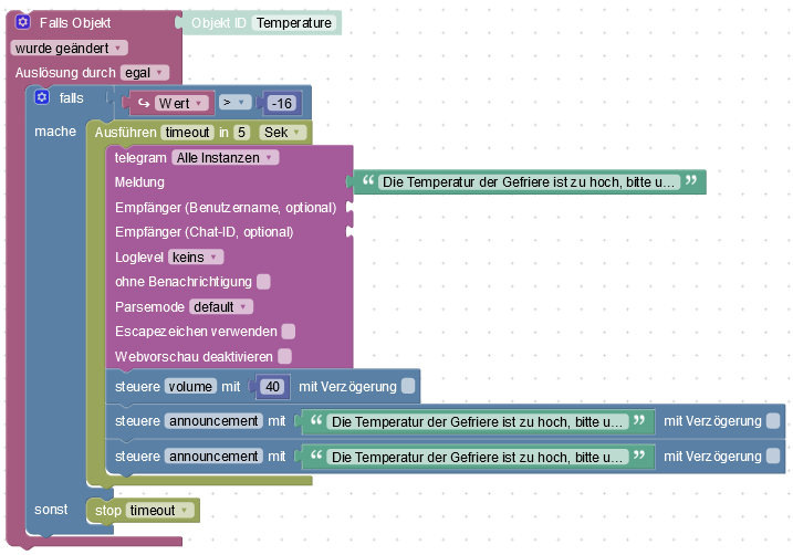

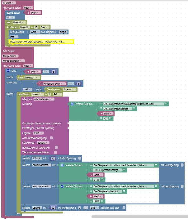

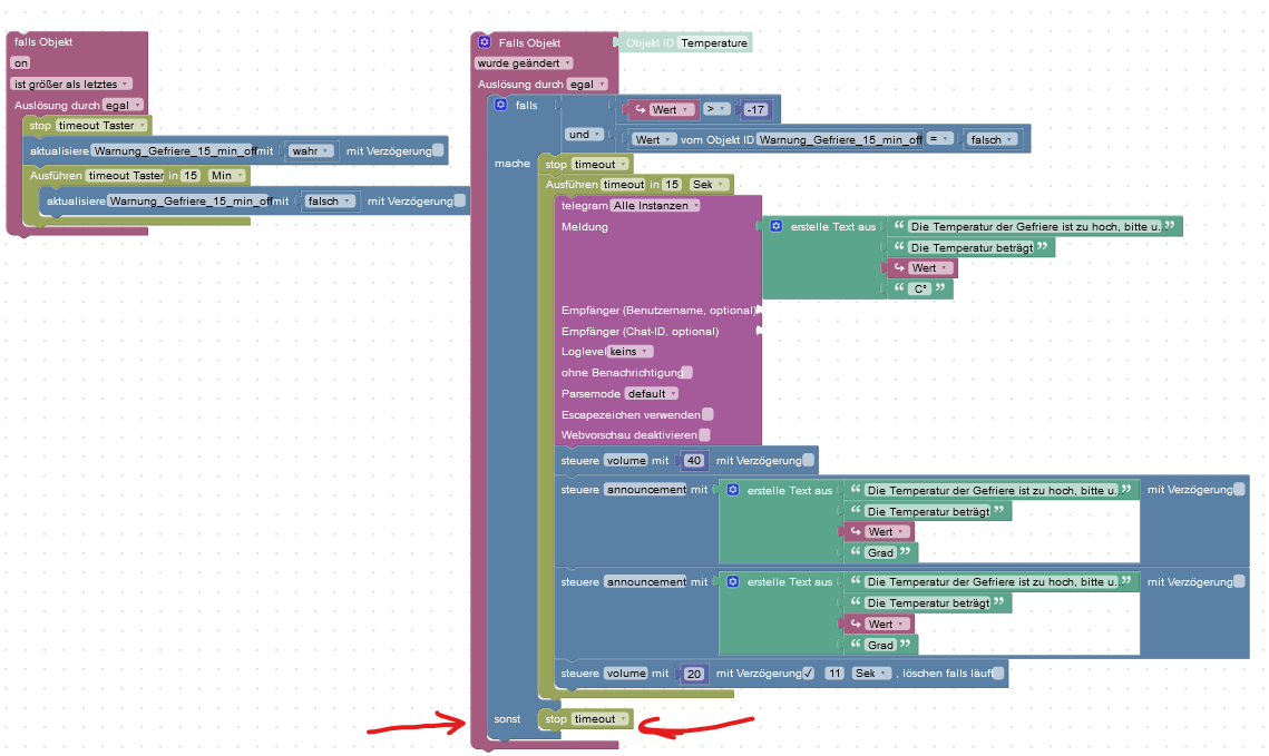

      Ich habe hier ein Blockly kopiert und etwas umgesellt so das, ich eine Meldung bekomme wenn die Gefriere zu warm wird/ist.
      Jetzt kann es ja sein das man etwas in der Gefriere sucht und deshalb die Temperatur deshalb über den Grenzwert steigt.
      Jetzt kommt regelmäßig die Warnung.
      Ich würde nun gerne über einen Zigbee Taster die Warnung für 15 min abschalten. Leider habe ich dafür keinen Ansatz.
      Blockly stoppen oder eine Funktion in das bestehende Blockly einfügen, was ich eigentlich schöner finden würde.
      Ein weiterer Punkt den ich schön fände wenn in der Meldung auch gleich noch die aktuelle Temperatur mit übertragen werden würde. Auch hier habe ich keinen Ansatz.
      Wichtiger ist für mich aber der 1. Punkt.
      Kann mir da wohl jemand helfen?
      Gruß Duffy

        Würde es nicht reichen, eine Meldung nur dann zu senden wenn der Wert länger als x-Minuten zu hoch ist?
        5 Sekunden halte ich für extrem knapp.

          @duffy sagte in Ausführung eines Blocklys kurzzeitig stoppen:
          Taster schaltet DP Typ bool suf true und nach 15 min wieder auf false
          Den Zustsnd dieses Datenpunkts im falls ebenfalls abfragen

              Danke für die grundsätzlich bestimmt gute Idee. Alledings gerate ich da schon hart an meine Grenzen 😞
              Wie sieht das im Blockly aus?
              Homoran Codierknecht 2 Replies Last reply Reply Quote 0

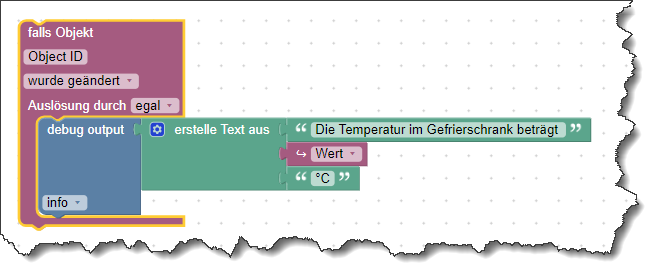

                  Den Text der Meldung kannst Du Dir ja nach Belieben selbst zusammenklöppeln.

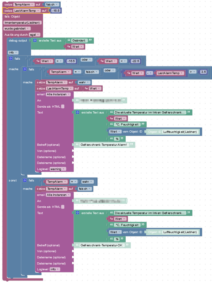

                  Was die Grundlagen angeht, solltest Du mal hier einsteigen:
                  https://forum.iobroker.net/topic/70481/blockly-for-dummies-starthilfe-und-tipps

                    @duffy Wie kriegst Du die Temperatur aus dem Inneren des Gefrierschranks? - ich hatte es mit einem aqara Dreifach Sensor für Druck/Feuchte/Temperatur probiert, da war nach drei Tagen mit übermittelten -21,2°C die Knopfzelle leer ...
                    Texte mir Variablen kann man mit diesem Element "erstelle Text aus" erzeugen:
                    Damit kann man sich ganze Bandwürmer von Texten und Werten aus Datenpunkten und Variablen zusammenbasteln ...
                    Für schöneres Aussehen an den Texten Leerzeichen vorne und hinten beifügen
                    Homoran Duffy 2 Replies Last reply Reply Quote 1
                            Wobei ich aktuell noch nicht den Ansatzpunkt sehe
                            entscheidend ist
                            @homoran sagte in Ausführung eines Blocklys kurzzeitig stoppen:
                            Taster schaltet DP Typ bool auf true

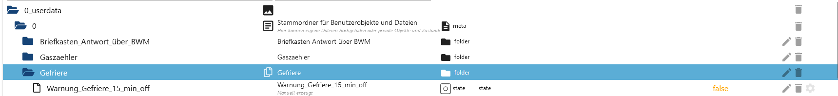

                            den legst du jetzt erst einmal unter 0_userdata.0 an.
                            Benennung alarmGefrierOff o.ä.
                            den Rest machen wir dann auch schrittweise
                            Duffy 1 Reply Last reply Reply Quote 1
                            • Duffy
                              Duffy @Homoran last edited by
                              So was hatte ich schon gemacht deshalb ging das jetzt recht gut:
                              • Homoran
                                Homoran Global Moderator Administrators @Duffy last edited by
                                @duffy Gut!
                                dann sagst du mir jetzt wie der Datenpunkt vom Taster reagiert, wenn du den Taster drückst
                                Duffy 1 Reply Last reply Reply Quote 0
                                • Duffy

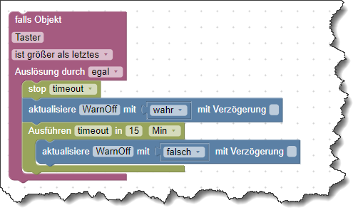

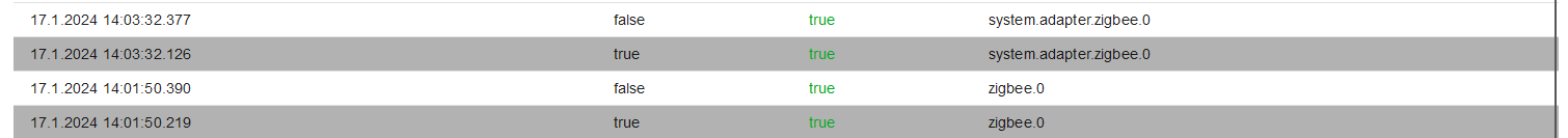

                                  Also der Taster (Schalter) ist im Normalzustand auf false. Wenn ich ihn drücke ist er ganz kurz auf true aber dann gleich wieder auf false.
                                  Das geht so schnell das man es in den Objekten gar nicht wirklich sieht. Ich habe es erst durch InfluxDB sehen könne, also false / true und dann anhand der Zeitstempel.
                                  Codierknecht Homoran 2 Replies Last reply Reply Quote 0
                                  • Codierknecht
                                    Codierknecht Developer Most Active @Duffy last edited by
                                    @duffy
                                    Dann kannst Du darauf einen Trigger setzen und Deinen virtuellen "On/Off" umschalten und nach 15 Minuten wieder aktivieren.
                                    Der Telegramm-Teil muss dann zusätzlich zur Temperatur noch prüfen, ob dieser virtuelle State nicht aktiv ist.
                                    • Homoran
                                      @duffy sorry, musste kurz weg
                                      @Codierknecht hat dir den nächsten Schritt gezeigt.
                                      Jetzt müsste der eigene Datenpunkt auf true gehen und nach 15 Minuten auf false.
                                      klappt das?

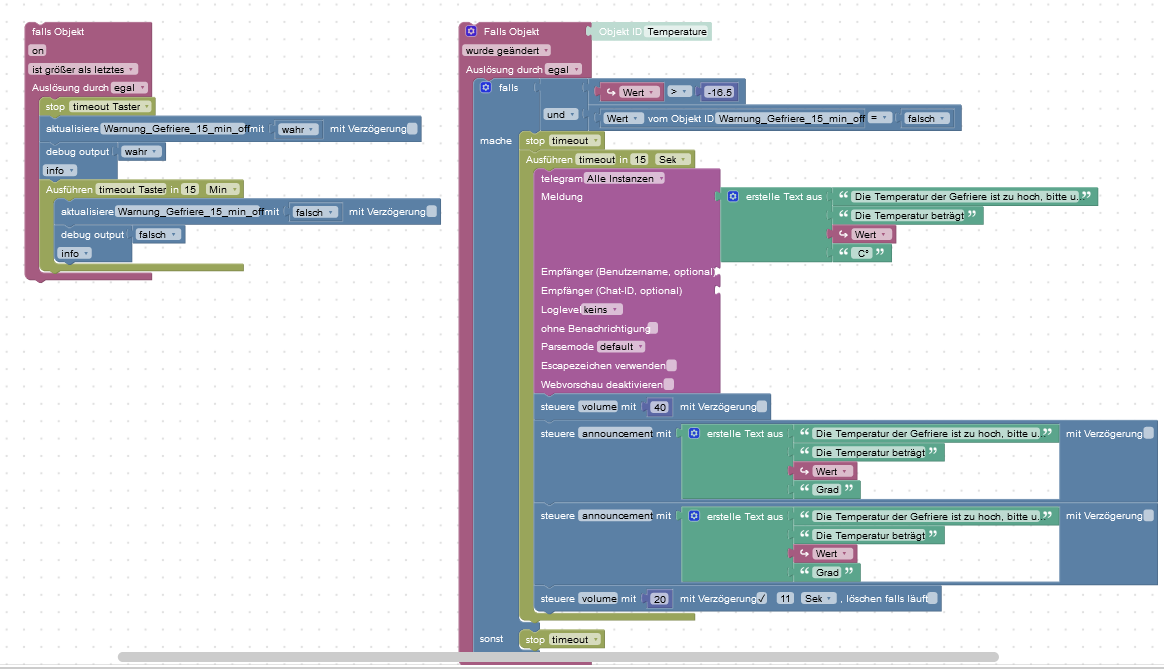

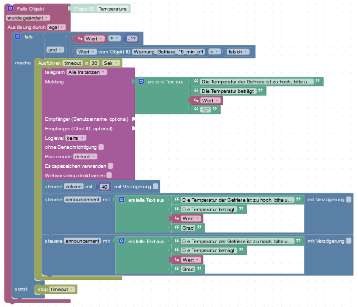

                                      • Duffy
                                        Duffy @Homoran last edited by Duffy
                                        @homoran @Codierknecht
                                        Hallo ihr Zwei,

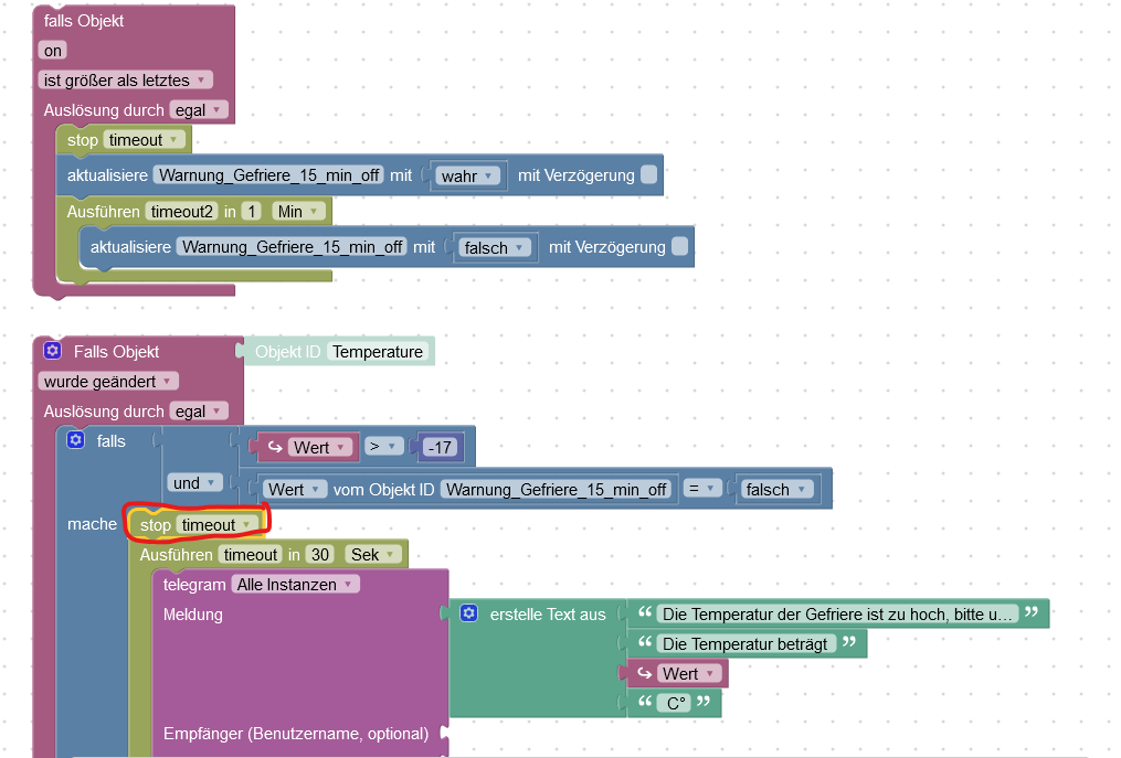

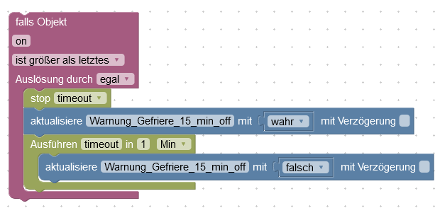

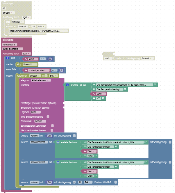

                                        sorry, ich musste auch kurz weg habe es aber dann gleich (den Taster) umgesetzt und es funktioniert.
                                        (Aktuell zum testen nur auf 1 min)
                                        Jetzt müssten nach meinem dafürhalten die 2 Blocklys verheiratet werden, wie Codierknecht ja oben schon angeschnitten hat:
                                        "Der Telegramm-Teil muss dann zusätzlich zur Temperatur noch prüfen, ob dieser virtuelle State nicht aktiv ist."
                                        Hier muss ich vermutlich irgendwie bei der Abfrage "Wert > -16" zusätzlich abfragen ob "Warnung_Gefriere_15_min" auf false steht, oder?
                                        Passt das so?
                                        • Homoran
                                          Passt das so?
                                          fast!
                                          Die Bedingung kann möglicherweise innerhalb des timeouts mehrfach ausgelöst werden.
                                          deswegen vor dem timeout noch ein stop timeout.
                                          richtig.
                                          Dürfen zur Übersicht aber beide nebeneinander in einem Blockly gespeichert werden

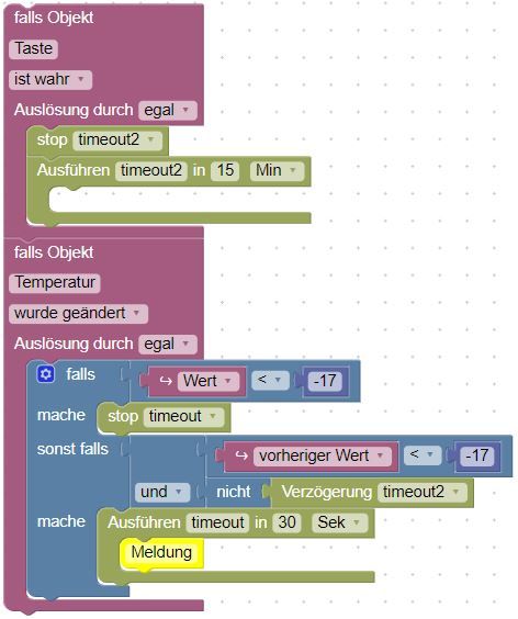

                                          • Duffy
                                            Meinst du so?
