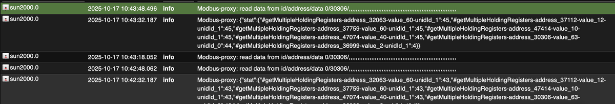

                                      Kann es sein, dass im Emma Modus der Proxy nicht funktioniert? IMHO erhalte ich nur 0 Werte zurück, die Verbindung steht.
                                      • B
                                        bolliy Developer @cksoft last edited by bolliy
                                        @cksoft sagte in Test Adapter sun2000 v0.1.x - Huawei Wechselrichter:
                                        Kann sein, da ich keine Emma habe konnte ich das nicht testen. Werde mal nachschauen im Code...
                                        Was heißt IMHO ?
                                        C 2 Replies Last reply Reply Quote -1
