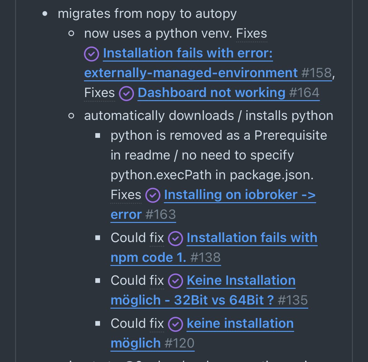

              #27
              @dutchman
              Ah, hatte ich noch gar nicht gesehen, dass man die ganzen Links (nopy) nicht nicht mehr von Hand setzen muss. Und venv wird auch richtig gesetzt.
              Eine Installation von esphome.iobroker ist eben bei mir durchgelaufen
              DutchmanD 1 Antwort Letzte Antwort
                @dutchman
                DutchmanD Offline
                DutchmanD Offline
                Dutchman
                #28
                @thomas-braun sagte in {ESP Home} Webinterface wird nicht geladen:
                @dutchman
                Ich bin sehr froh über diese Änderung, verstehe nur nicht warum es in diesem Fall klemmt 🤔
