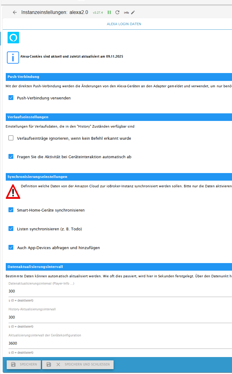

                            Ich habe 2 iobroker Instanzen (2 unterschiedliche Wohnungen/Häuser). Bei einer Umgebung wird der History-Folder befüllt bei der anderen Umgebung nicht.
                            Beides mal ist die Version die 3.27.4
                            Hat jemand eine Idee an was das liegen kann?

                              @uwe72
                              Die Glaskugel hat gerade Urlaub .
                              Vielleicht zeigst Du uns die Einstellungen des Adapters.
                              U 1 Reply Last reply Reply Quote 0
                              • U
                                uwe72 @haselchen last edited by uwe72

                                Es wirkt, als ginge es in diesem Forum nicht ohne eine Portion Arroganz
                                Die Adaptereinstellungen sind bei beiden exakt gleich:
                                Samson71 1 Reply Last reply Reply Quote 0
