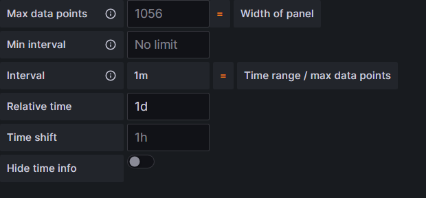

                    Hier mal eine Übersicht all meiner Einstellungen in Grafana
                    from(bucket: "Iobroker")
                      |> range(start: v.timeRangeStart, stop: v.timeRangeStop)
                      |> filter(fn: (r) => r["_measurement"] == "shelly.0.SHSW-25#C45BBE7751BB#1.Shutter.Position")
                      |> filter(fn: (r) => r["_field"] == "value")
                      |> filter(fn: (r) => r._value > 0)                                                              // hier den Wert nutzen, der für Dich passt!!!!
                      |> aggregateWindow(every: v.windowPeriod, fn: last, createEmpty: false)
                      |> yield(name: "last")
                    ![6e1d3561-a278-4afa-a2fb-6e9773ca59c8-image.png](/assets/uploads/files/1692893904132-6e1d3561-a278-4afa-a2fb-6e9773ca59c8-image.png)

                      @geesthachter sagte in InfluxDB im Query unter _measurement keine Datenpunkte mehr:
                      wurde der Wert 80% 17:56:52 "von Bild 1" gelöscht.
                      kann ich dir nicht sagen warum dieser verschwunden ist
                      wie schaltest du exakt auf die sekunde 00?
                      der verschwundene war um 17:56:52
                      G T 2 Replies Last reply Reply Quote 0
                        lass mal in deinem Query die Zeile weg. dann sollten die Rohdaten kommen.
                            setzt das Intervall, wenn ich das richtig verstanden habe. Entweder stelle ich dort ein festen Wert ein oder lass die Zeile komplett weg.

                                  Geesthachter @TT-Tom last edited by
                                  @tt-tom sagte in InfluxDB im Query unter _measurement keine Datenpunkte mehr:
                                  ich kann die Zeile ja mal weg lassen und es noch mal probieren
                                  G 1 Reply Last reply Reply Quote 0
                                  • G
                                    Geesthachter @Geesthachter last edited by Geesthachter
                                    @tt-tom Ich habe die Zeile jetzt weggelassen "every: v.windowPeriod"
                                    Anscheinend war das das noch fehlende Puzzleteil jetzt wird alles so angezeigt wie es soll
