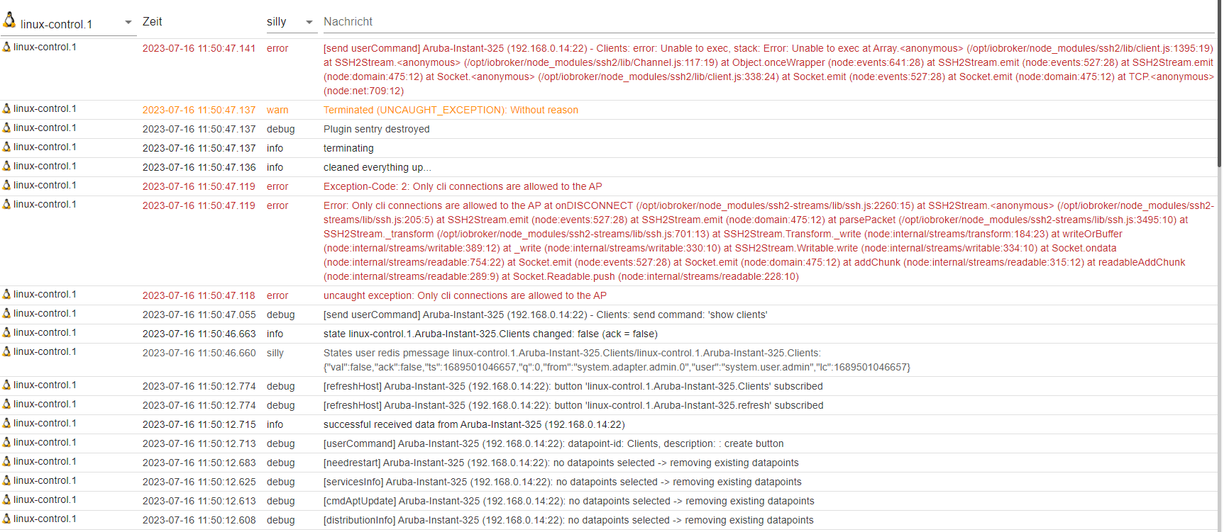

        ich habe es im linux adapter als eigenen Befehl konfiguriert.
        Nun bekomme ich folgende Fehlermeldung:
        [userCommandExecute] Aruba-Instant-325 (192.168.0.14:22, id: Clients, description: ): error: Unable to exec, stack: Error: Unable to exec at Array.<anonymous> (/opt/iobroker/node_modules/ssh2/lib/client.js:1395:19) at SSH2Stream.<anonymous> (/opt/iobroker/node_modules/ssh2/lib/Channel.js:117:19) at Object.onceWrapper (node:events:641:28) at SSH2Stream.emit (node:events:527:28) at SSH2Stream.emit (node:domain:475:12) at Socket.<anonymous> (/opt/iobroker/node_modules/ssh2/lib/client.js:338:24) at Socket.emit (node:events:527:28) at Socket.emit (node:domain:475:12) at TCP.<anonymous> (node:net:709:12)
        Den Benutzernamen und das Passwort habe ich im Bereich Allgemein richtig eingegeben, muss ich es noch im Befehl mit eingeben? Falls ja wie?

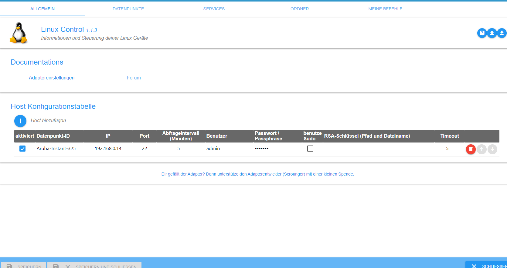

          @deachte Zeige doch mal bitte die Konfiguration vom Adapter.
          EDIT: Bereiche: Allgemein und meine Befehle.

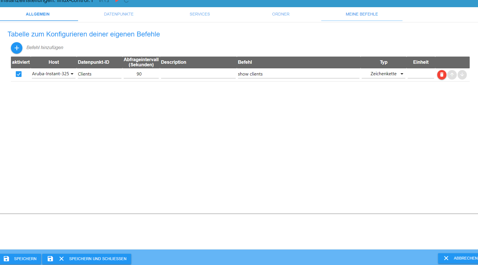

            deAchte
            hier Allgemein:
            und hier meine Befehle:
            • D deAchte
              hier Allgemein:

              @deachte mit sudo?
                deAchte
                selber fehler
                DJMarc75D Ro75R 2 Antworten Letzte Antwort

                    @deachte wie mit sudo gemacht?
                      deAchte
                      @ro75 bei allgemein den hacken gesetzt.
                      Aber bei Putty benötige nur den Befehl
                      Ro75R crunchipC 2 Antworten Letzte Antwort

                                only cli connections.....
                                D 1 Antwort Letzte Antwort
                                  deAchte
                                  so sieht es im putty aus:
                                  der Virtuelle Controller hat IP 0.14 und der aktuelle Master 0.15 deswegen ist er hier auf .0.15 gesprungen.
                                  Ich iobroker habe ich beides ausprobiert.
                                  Ro75R 1 Antwort Letzte Antwort
