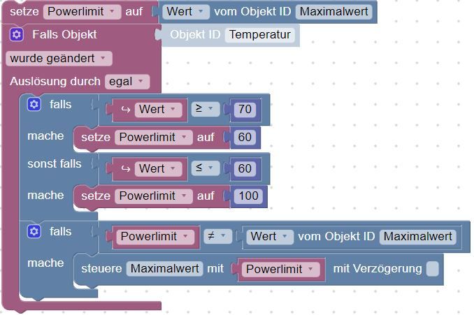

    ich habe iene hoymiles 150 mit 4x 410 W Modulen. Zur Zeit läuft er auf Powerlimit 100. Bei heissen Temp. und keinem Wind geht der Wechselrcihter schon mal über 70 Grad. Als Steuerung habe ich eine AhoyDTU. Diese ist über MQTT mit dem Iobroker verbunden. Jetzt möchte ich gerne den Hoymiles 1500 über ein Blockly script steuern.
    Beispiel:
    wenn temp vom WR > 70 Grad ist regel das Powerlimit auf 60%. wenn es <70 Grad ist gehe auf 100%.
    Hat jemand so etwas schon umgesetzt?
    Bekomme das setzten des Parameters für Powerlimit hin.

      @alero sagte wenn temp vom WR > 70 Grad ist regel das Powerlimit auf 60%. wenn es <70 Grad ist gehe auf 100%.
      Man sollte immer eine Hysterese verwenden, damit das Powerlimit im Grenzbereich der Temperatur nicht ständig pendelt. Das macht ein simpler 2-Punkt-Regler.

          @alero sagte: gibt es aber nicht an Ahoy weiter.
          Du hast den Block "steuere" verwendet (nicht "aktualisiere")? Wenn ja, ist es kein Skriptproblem.

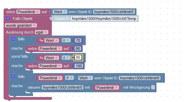

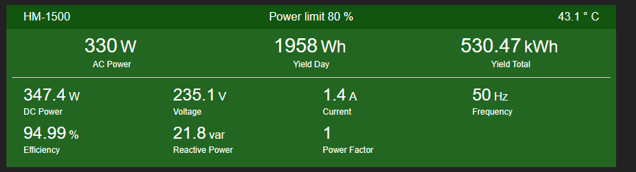

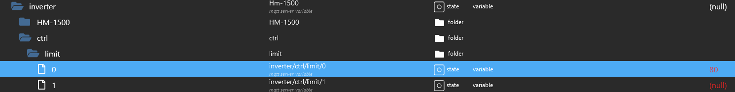

                    @alero Du musst den Wert beim benutzten Topic unter ctrl/limit/0 (0=der erste Wechselrichter) setzen (hier mal 80%):
                    Ergebnis:
                    LG SBorg ( SBorg auf GitHub)

                        @alero Du wählst bei "steuere" in deinem Blockly halt den Datenpunkt "mqtt.0.[wie dein Topic heißt].ctrl.limit.0 aus, fertig ;)

                          @alero
                          hi,
                          jetzt klappt es.
                          vielen Dank

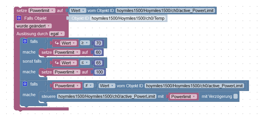

                            A SBorgS 2 Antworten Letzte Antwort
                              @sborg sagte: Topic unter ctrl/limit/0
                              Muss das Kommando nicht sein?
                              ctrl/limit_nonpersistent_relative/0
                              parallel zur Rückmeldung
                              Hoymiles1500/ch0/active_PowerLimit

                                @alero sagte: Warnhinweise.
                                Vermutung: Falscher Datenpunkt-Typ? Im Tab "Protokolle" sieht man mehr.
                                Anmerkung: Zum Vergleich und zum Setzen der Variablen bei Skriptstart kann auch die Rückmeldung verwendet werden. Falls mal das Kommando nicht ankommt, wird dann bei nächster Gelegenheit (Temperaturänderung) nochmal gesendet.
