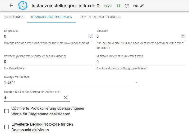

        @spacerx Momentan sehen meine Einstellungen bei den geloggten Datenpunkten so aus:
        Ist das richtig das ich bei der Blockzeit z.B. 5000 eintragen müsste, damit nur alle 5 Sekunden ein Wert geschrieben wird?

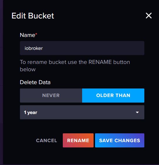

          Hallo, ich habe gerade bemerkt, dass mein influxdb Verzeichnis 162GB groß ist
          und ich habe keine Ahnung warum. In den Konfiguration der Instanz habe ich 1 Jahr als Speicherdauer ausgewählt
          Ich finde 162GB eeetwas zu groß und würde gerne heraus finden was da so massig Daten in die DB schreibt.
          Mit der Abfrage aus https://forum.iobroker.net/post/1008873 kann ich nichts anfangen, ich weiß nicht mals wo ich die eintragen müsste.
          Kann mir da wer weiter helfen?

            @bubiman schreibst du vllt noch anderweitig ausserhalb von iobroker in die influxdb?

                "/mnt/usr/appdata/influxdb" sieht mit nicht nach einem Standard-Pfad für die Datenbank aus.
                Vielleicht hat das irgendein Problem verursacht, und z. B. das Retain wird nicht beachtet, und die Daten werden nicht nach einem Jahr gelöscht ...
                Kannst Du in Grafana Daten abrufen, die älter, als ein Jahr sind?
                Was wird denn in der influxDB Web Ui über die Retain Zeit gesagt?

                      @MartinP Um das rauszufinden, dass es eh an den OSS Metrics liegt und da viele Daten drin stehen, welche man eh nicht nutzt.
                      1. Am besten nicht das Standard-Bucket für ioBroker nutzen, sondern ein separates anlegen
                      2. Dadurch kann man später alles einfacher löschen, was man nicht braucht. Also die go_* Measurements. Oder im Standard-Bucket direkt eine super kurze Retention Time setzen (1 Tag).
                      3. Alternativ in der Config metrics-disabled = true setzen, damit die Daten gar nicht erst gesammelt werden
                      Hatte ich alles ausführlich im Kurs erklärt.
