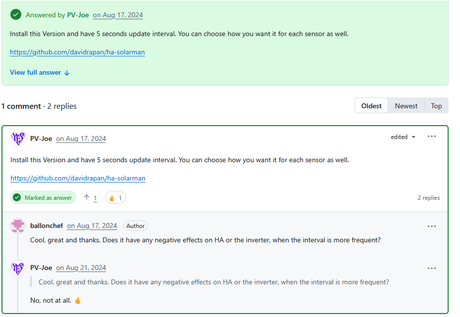

    @haselchen sagte in Deye Wechselrichter Modbus Register beschreiben:
    @ak68
    Ich benutze auch den Logger.
    Keine baulichen Veränderungen nötig und Du kannst auch alles lesen und steuern.
    Mit HomeAssistant noch viel komfortabler.
    Du machst es viel zu kompliziert :)
    Ich hab nen 15kw WR und seit kurzem auch in den Thema.
    Läuft unkompliziert mit dem Logger.
    Den kannst Du übrigens auch fürs I-Net sperren.
    Vermutlich siehst Du dann nichts in der App, kannst Dir aber Ersatz mit den Daten erstellen fürs Handy.
    Leider ist per Cloud über die solarman-Integration das Abfrageintervall viel zu groß/ langsam ...

    @ak68
    Ähm, ich meine alle 5 sek.
    Ich habs ja installiert.
    Da ist (fast) Echtzeit.
    Edit: ich meine, ich habe die Integration
    Bin aber mehr mehr bei Iobroker, wegen der Visualisierung

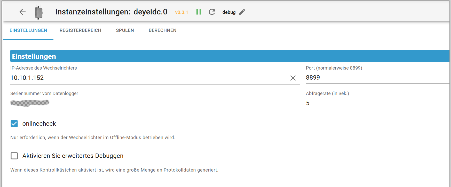

        @ak68
        Über den Adapter hier:
        https://forum.iobroker.net/topic/63899/adapter-cloudfreie-auslesung-von-deye-invertern/1207
        Bei den Einstellungen kann ich Dir helfen.
        IP vom Logger und SN vom Logger. Intervall kannste auch senken wenn Du willst.

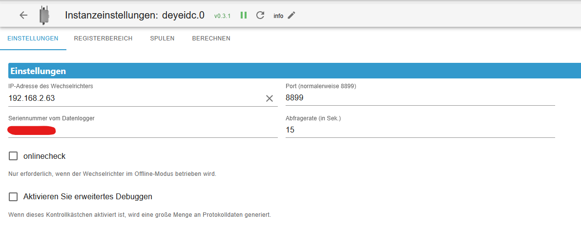

          Ich habe das ´mal versucht, jedoch ohne Erfolg:
          Deye ist aktiv im Netzwerk mit IP:
          Einstellungen:
          Muss hier irgendetwas an dem WR eingestellt werden ?

              @ak68
              Leseintervall -1 ?
              Du hast alles so angeschlossen und konfiguriert wie hier angegeben?
              https://www.waveshare.com/wiki/RS485_TO_ETH_(B)

                @ak68
                Hat die Verbindung geklappt?
                Kommen Werte?
                Mach mal den Haken bei onlinecheck raus.

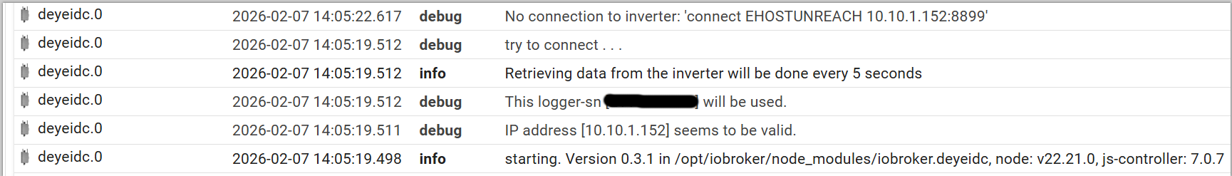

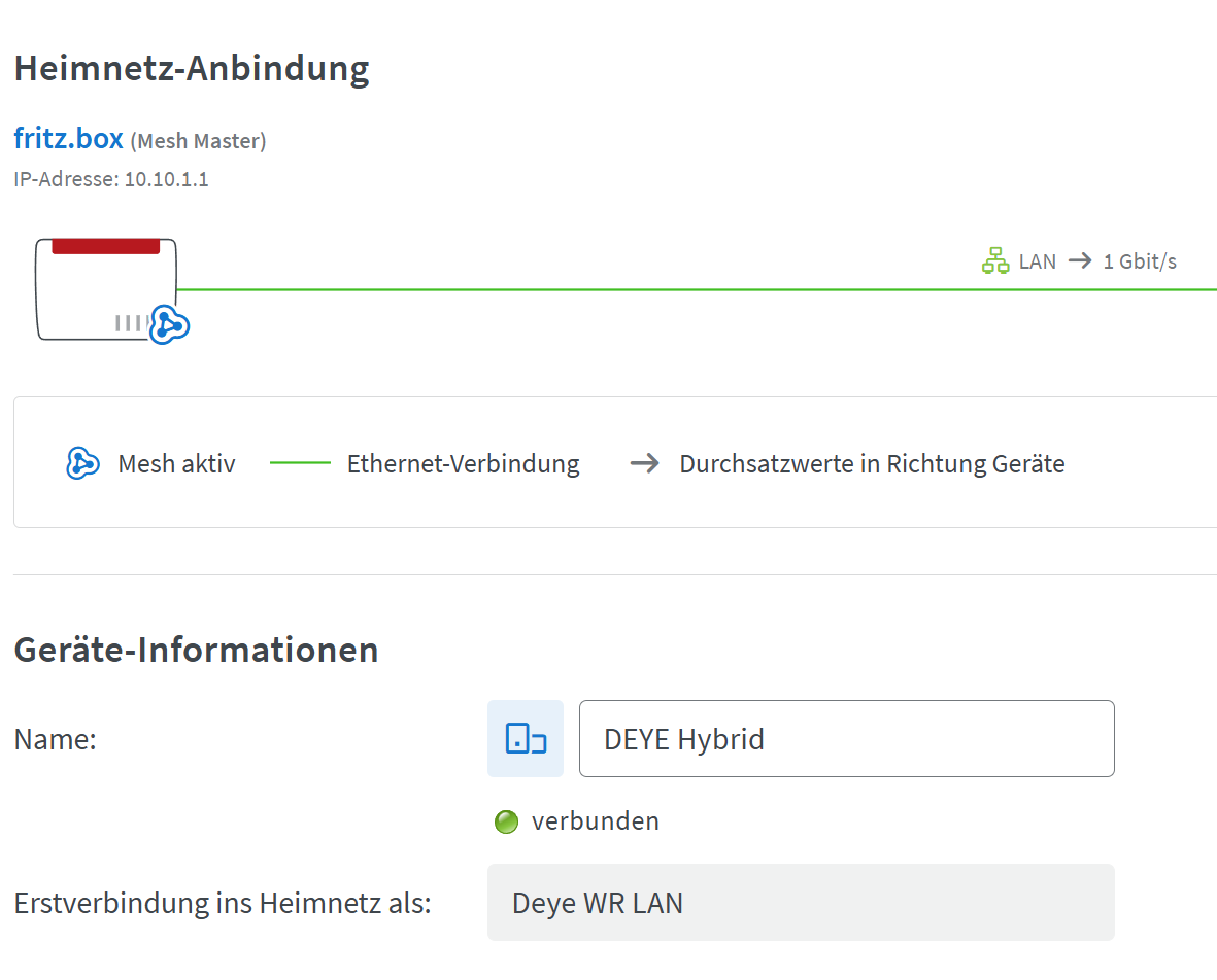

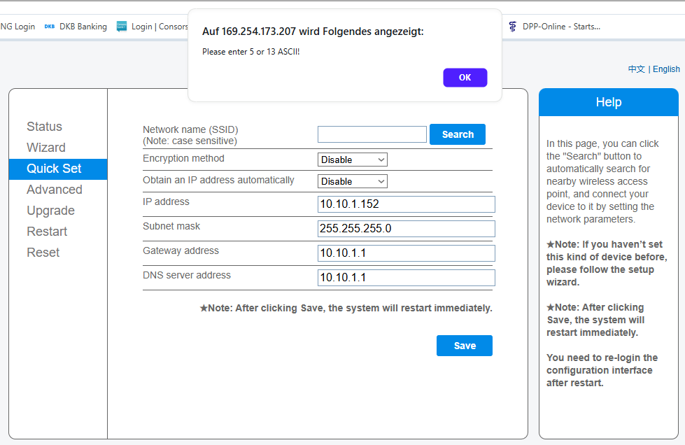

                  Ich kämpfe gerade mit einem Netzwerkproblem:
                  Offensichlich hat der Deye-Logger noch die Einstellungen des Gastnetzes (169.254.173.207), ich benötige aber die des eigentlichen Home-Netzes (10.10.1.x).
                  Leider ist der Deye sehr zickig mit einer Veränderung dieser Einstellungen,
                  Zwar habe ich unter: AP -> LAN-Parameter die Deye-IP-Adresse (.152) oder testhalber den DHCP-Server (.1) eingestellt, aber der Deye bekommt keine Adresse auis dem Heimnetz zugewiesen.
                  Auch eine manuelle Eingabe einer Adresse unter den Quick-Einstellungen kann nicht abgeschlossen werden, da ASCII-Zeichen zwischen 3 und 8 benötigt werden ?
                  Jetzt komme ich leider Peer-to-Peer weder aus dem Gast- noch aus dem Heimnetzt auf den Logger :(
                  Auch eine Verbindung per Solarman-App schläg fehl: "Das akt. Gerät unterstützt keine lokale verbindung"

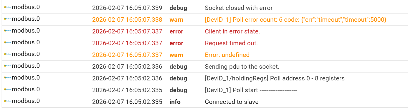

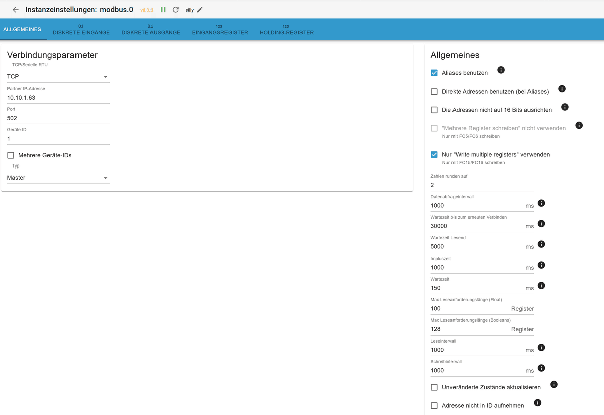

                    Auch die Abfrage per Waveshare RS485 -> ETH funktioniert weiterhin nicht.
                    Inzwischen habe ich folgende Einstellungen:
                    und folgende Fehlermeldung:
                    ... ich bin leider ziemlich frustriert .... :(

                      @ak68
                      Schalt mal RTU over TCP um.
                      haselchenH 1 Reply Last reply

                              wrote on last edited by ak68
                              #274
                              Nach gefühlter 300x Neueingabe der IP (Reset hat nicht funktioniert mit 10s Knopf drücken !), habe ich jetzt Zugang zum Heimnetz:
                              Fehler nur noch die Registerdaten !
                              Haselchen :)

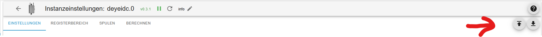

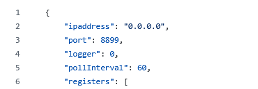

                                      #278
                                      @ak68
                                      deyeidc.Sun12KP3.json
                                      Lass Dich von der Bezeichnung nicht verwirren.
                                      KP3 sollte bei Dir funktionieren.
                                      Im Adapter rechts kannst Du die JSON importieren.
                                      Ich hatte damals alles per Hand eingegeben.
                                      Ob Du das JSON vorher öffnen musst , um Deine Daten oben einzugeben, musste ausprobieren.
                                      So fängt das JSON an:
                                      Das Issue musste Dir auch angucken, ob Du an den Registern was korrigieren musst. Das hab ich nur auf die Schnelle überflogen.
                                      https://github.com/raschy/ioBroker.deyeidc/issues/183

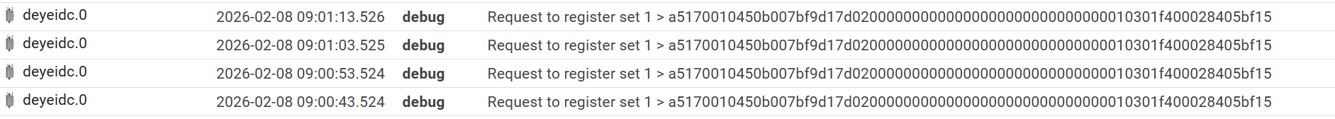

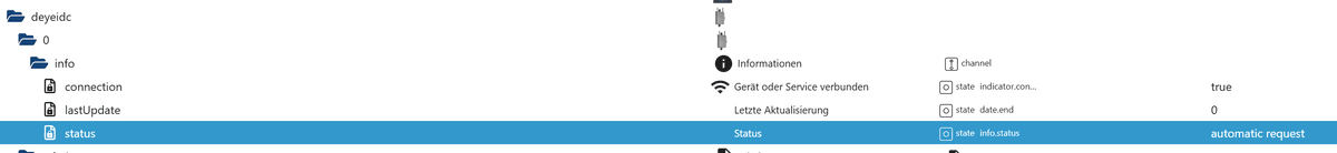

                                        Abruf funktioniert, nur WO "landen" die von IOB empfangenen Daten ?
                                        Sollte nicht unter /deyeidc/0/info ein extra Verzeichnis angelegt werden ?
                                        Offensichtlich sehe ich den Wald vor lauter Bäumen nicht :)

                                          Inzwischen funktioniert auch die Modbus/Waveshare-Abfrage nach längerem Austesten mit diesen Einstelllungen:
                                          ... aber der Abruf per deyeidc wäre mir lieber .....
