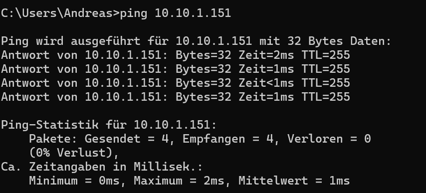

              Ja, IP ist korrekt und ist erreichbar (s.u.), Konfig kann auch aufgerufen werden

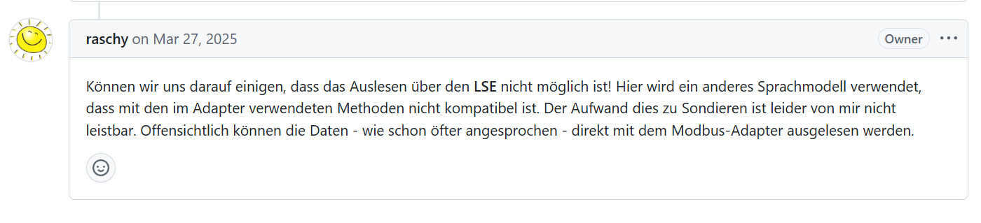

              Hast Du SICHER den gleichen WR + LAN-Adapter ( LSE, NICHT LSW !!!) am Laufen, dann Raschy schreibt auf github dies:

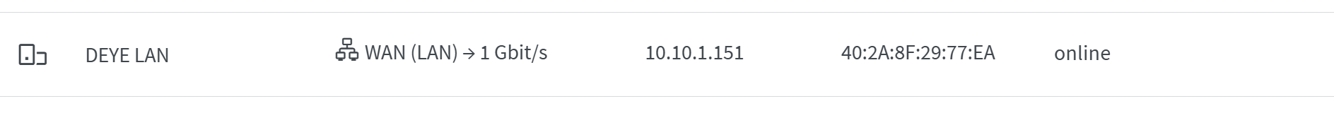

                Was für ne IP hat denn der Logger in Deinem Router?

                  10.10.1.151
