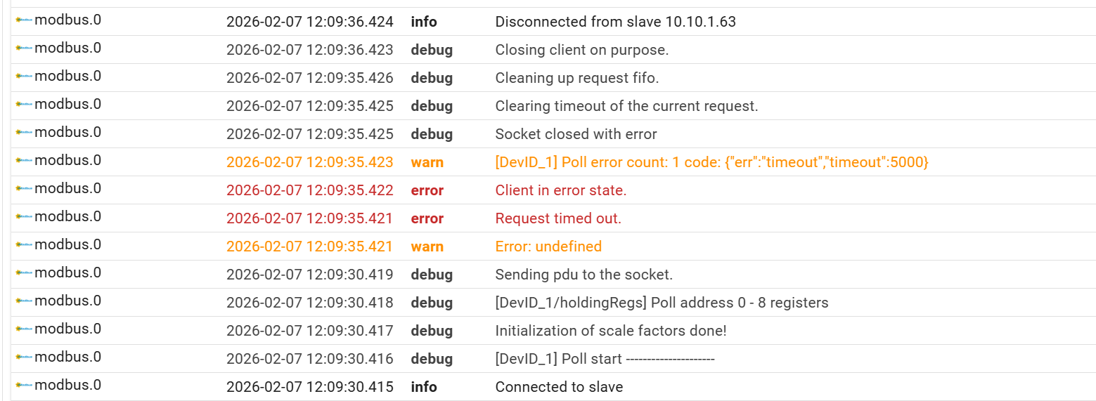

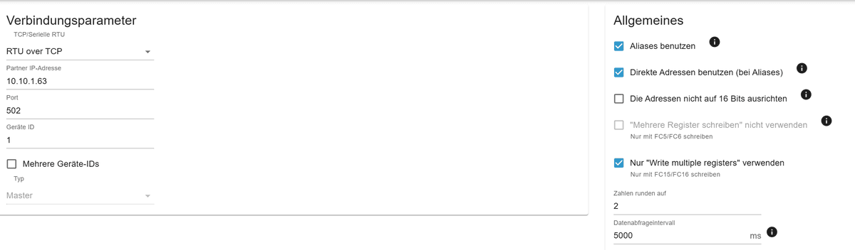

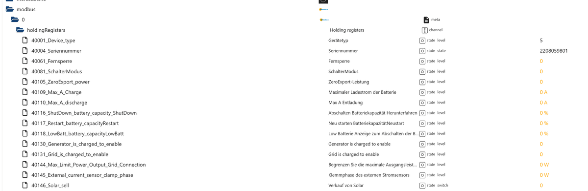

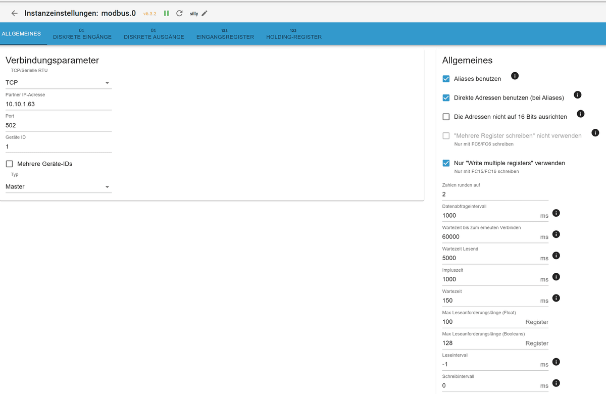

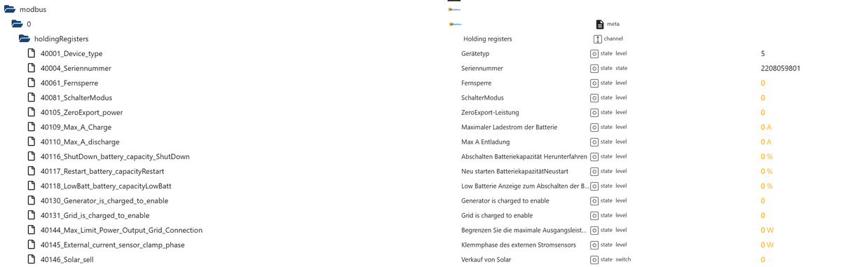

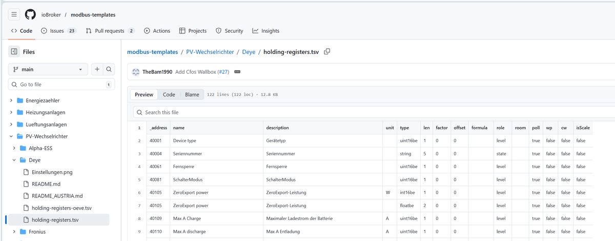

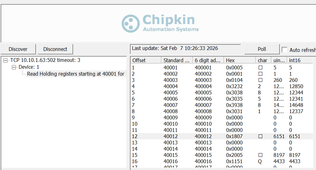

                    Ich versuche auch verzweifelt, meine Deye-Daten (SUN 12K) mit einem Waveshare 485 -> ETH abzurufen.

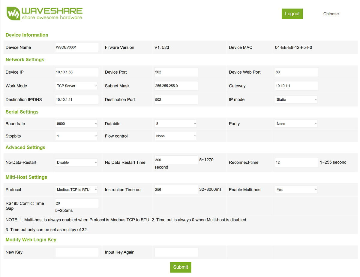

                    Dabei verwende ich folgende Einstellungen:
                    Der Abruf der Modbus-Daten im Modbus-Scanner scheint zu funktionieren, also stimmt wohl auch die Verkabelung:

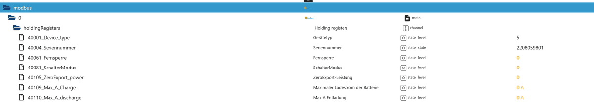

                    Meine IOB-Einstellungen:
                    Die Holdung-Register-Daten habe ich von hier importiert:

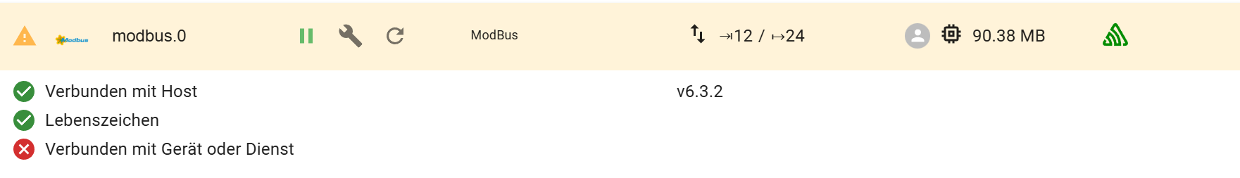

                    Leider wird die Geräteverbindung abgebrochen (nachdem die Markierung kurz grün ist):

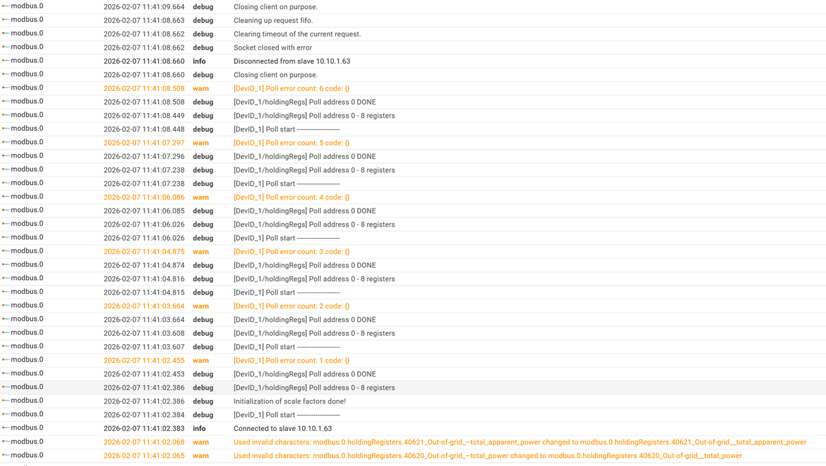

                    Der Abruf bleibt unvollständig, lediglich die Register 1+4 sind korrekt:
                    Diese Fehlermeldungen erhalte ich im IOB:
                    Wer hat eine Idee, wo ich den Fehler suchen kann, bzw. wer hat ein funktionierendes Register-Verzeichnis für den SUN-12K-SG05LP3-EU ?
                    Danke !!!!!

                      @ak68 sagte in Deye Wechselrichter Modbus Register beschreiben:
                      meist liegt es am
                      und nicht am nicht
                      Ohne exakte Fehlermeldung und die Konfiguration des Konverters wird dir niemand helfen können

                        @ak68
                        Leseintervall -1 ?
                        Du hast alles so angeschlossen und konfiguriert wie hier angegeben?
                        https://www.waveshare.com/wiki/RS485_TO_ETH_(B)

                          Ja, habe ich, die Konfiguration des
                          @haselchen sagte in Deye Wechselrichter Modbus Register beschreiben:
                          @ak68
                          Leseintervall -1 ?
                          Ja, die Konfiguration ist (ist leider im obigen Thread verlorengegangen):

                              @ak68
                              Im Modbus Adapter stell mal die Verbindung auf RTU über TCP um.
                              A 1 Reply Last reply
                              • haselchenH haselchen
                                @ak68
                                A Offline
                                A Offline
                                ak68
                                wrote on last edited by
                                #255
                                @ak68
                                Gleiches Ergebnis- habe ich auch schon ohne Erfolg versucht :)
                                ioBroker auf QNAP TVS-473
                                Visu und Logiken mit node-red
                                Anbindung an KNX per openKNX

                                  #256
                                  @ak68
                                  Das wäre aber die richtige Verbindungseinstellung
                                  Der PollError kommt vermutlich von Deinem -1 beim Leseintervall.
                                  Stell das mal auf 5000 oder Standard 0
                                  Hast Du den WLAN Logger oder LAN Verbindung bei der Installation verbaut?
                                    #257
                                    @ak68
                                    Geändert:
                                    Ergebnis:
