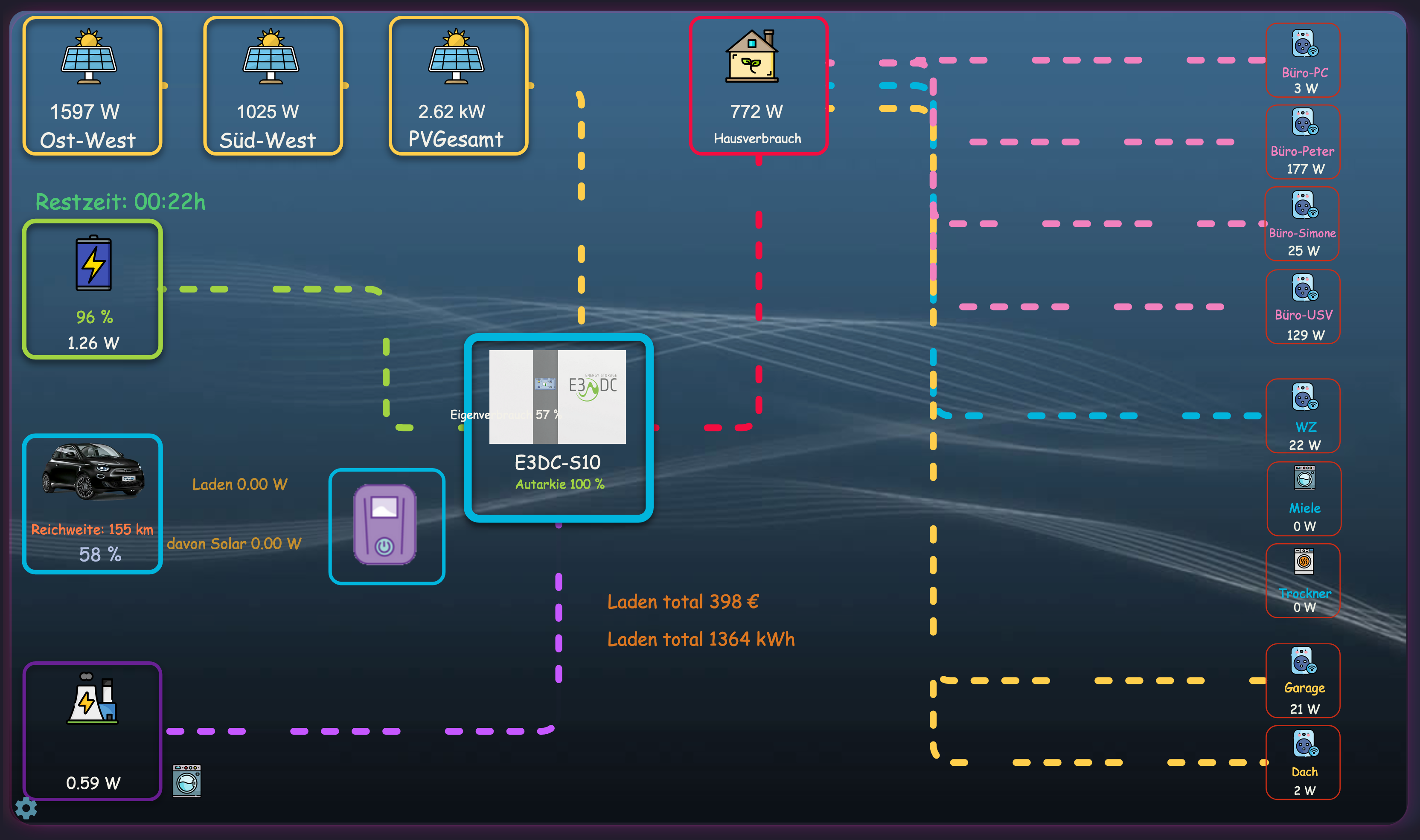

@skb tolle idee !!! Habe heute mal getestet, gerade Update auf die neuste Version gemacht(0.3.0):
meine findings:- keine Animation im Live View - im Edit Modus funktioniert die Animation
- die Größe der Schrift lässt sich ändern, ändert sich aber immer auf einen zufälligen Wert (ist irgendwo ein Relation versteckt?)?
- Restlaufzeit: wie geb ich dem Wert, z.Bsp. 242 mit , das es 2 Stunden, 42 Minuten sind?
Gruß Peter
- an den Animationen hat sich nichts geändert
- die Schriftgröße ist in Ganzzahlen anzugeben, falls das das Problem ist
- was möchtest Du da "mitgeben"? Und wohin? Es gibt 3 verschiedene Datenpunkte, die die Restzeit angeben. Stunde mit Minuten, Restzeit als Unix-Time oder auch mit Datum und Uhrzeit.
@skb said in Test Adapter Energiefluss-erweitert v0.2.x GitHub/Latest:
danke für die schnelle Antwort!!!
- an den Animationen hat sich nichts geändert - Problem sitzt vor dem PC :-)) - habe die Farben geändert, aber keine Datenwert mehr angegeben, der die Animation steuert, geht jetzt !!!
- die Schriftgröße ist in Ganzzahlen anzugeben, falls das das Problem ist - was meinst Du mit Ganzzahl? z-Bsp. 16 oder muss ich 16.0 schreiben?

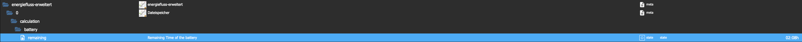

habe folgenden Datenpunkt angegeben:
@ps1304 eine Ganzzahl ist eine Zahl ohne Punkt und Komma
Also 16 als Beispiel.
Bei diesem Datenpunkt kommt die Zeit als Std:Min h heraus.
Bei diesem Datenpunkt kommt die Zeit als Std:Min h heraus. - HABE VON ZAHL AUF WERT UMGESTELLT beim Datenfeld, DANN PASST DAS
Hallo, ich schraube seit ein paar Tagen an meiner ersten Darstellung. Danke an den Entwickler für dieses tolle Werkzeug.
Es ist wohl ein Bug unter Windows 10 und Firefox, wenn ich mich nicht täusche. Beides bei mir in der aktuellen Version. Der Adapter in der neuesten Version 0.3.0. Unter "Organisieren" funktonieren die Knöpfe "Vordergrund Hintergrund" nicht. Das Einschalten wird auch optisch nicht dargestellt und die Funktion ist nicht so wie sie sein soll. Habe es einfach auf dem iPad unter Safari probiert. Da funktionen diese Knöpfe und somit jetzt auch meine Einstellung, dass ein png im Hintergrund ist und ein Rechteck drüber.
Wollte ich hier anmerken. Habe es x-mal probiert als alter IT-ler
Danke für eine Antwort -
@bennohaf die Knöpfe funktionieren.
Du musst sie eben öfter drücken, da ein Element auch 10 Ebenen über dem liegen kann, welches in den Hintergrund soll.
Bitte dies mal probieren. Es kommt auch eine Meldung, wenn der maximale Hinter- oder Vordergrund erreicht ist.
@skb vielen Dank für die schnelle Rückmeldung.
Vorab, es sind nur zwei Ebenen/Elemente an dieser Stelle. Ebenen kenne ich von Photoshop.
Ich habe jetzt mal geklickt. Es war auf dem PC so, wie Du geschrieben hast. Nach x Klicks wanderte das Element dann auf die untere oder obere Ebene. Auf dem iPad/Safari habe ich es auch nochmal gemacht. Da reicht ein Klick/Touch, wie ich anfangs beschrieben habe und der Knopf blieb auch als "gedrückt" erkennbar, s. Bild. Auf dem PC passiert mit dem Knopf grafisch nichts nach dem Mausklick.
Aber .. nachdem ich auf dem PC bis zu der von Dir genannten Meldung durchklickt habe bei beiden Elementen, siehe da, jetzt erfolgt die Aktion Vorder-Hintergrund auch nur mit einem Klick.Vielleicht ist das für Dich als Entwickler interessant. Ich weiss jetzt in jedem Fall, wie ich mir helfen kann.
@bennohaf das hat den Hintergrund, das alle Elemente nacheinander dargestellt werden. Also der Reihe nach werden sie abgearbeitet. Somit liegen die Elemente alle nacheinander auf der Fläche.
Möchtest du nun das "letzte" Element in den Hintergrund bringen, muss es in der Reihenfolge erst alle anderen Elemente durchlaufen.
Das ist der Hintergrund dessen.Ja, die Buttons verhalten sich per Touch anders als bei Mausblick. Per Touch verlieren sie den Focus nicht und sehen dann immer noch "gedrückt" aus.
@skb Danke, nur noch zum Verständnis. Also alle Elemente, die ich verwendet habe, egal, wo ich sie positioniert habe. Außer Texte und Icons, die immer im Vordergrund stehen, wie Du bei ? schreibst.
Dann verstehe ich das Prinzip.
