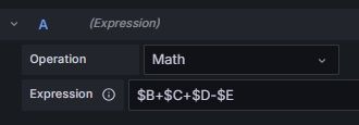

                            P-Verbrauch kannst du ganz einfach mit einer Expression erhalten.
                            Dort einfach deine Gleichung eintragen mit den passenden Buchstaben: $A + $B +$C -$D
                            Falls diese so sind:
                            A P-Fronius = measurement Wechselrichter_Fronius
                            B P-SMA = measurement Wechselrichter_SMA
                            C P-Bezug = measurement Strom
                            D P-Lieferung = measurement Strom
                            A 2 Replies Last reply Reply Quote 0

                                    direkt unter den Queries
                                    +Expression

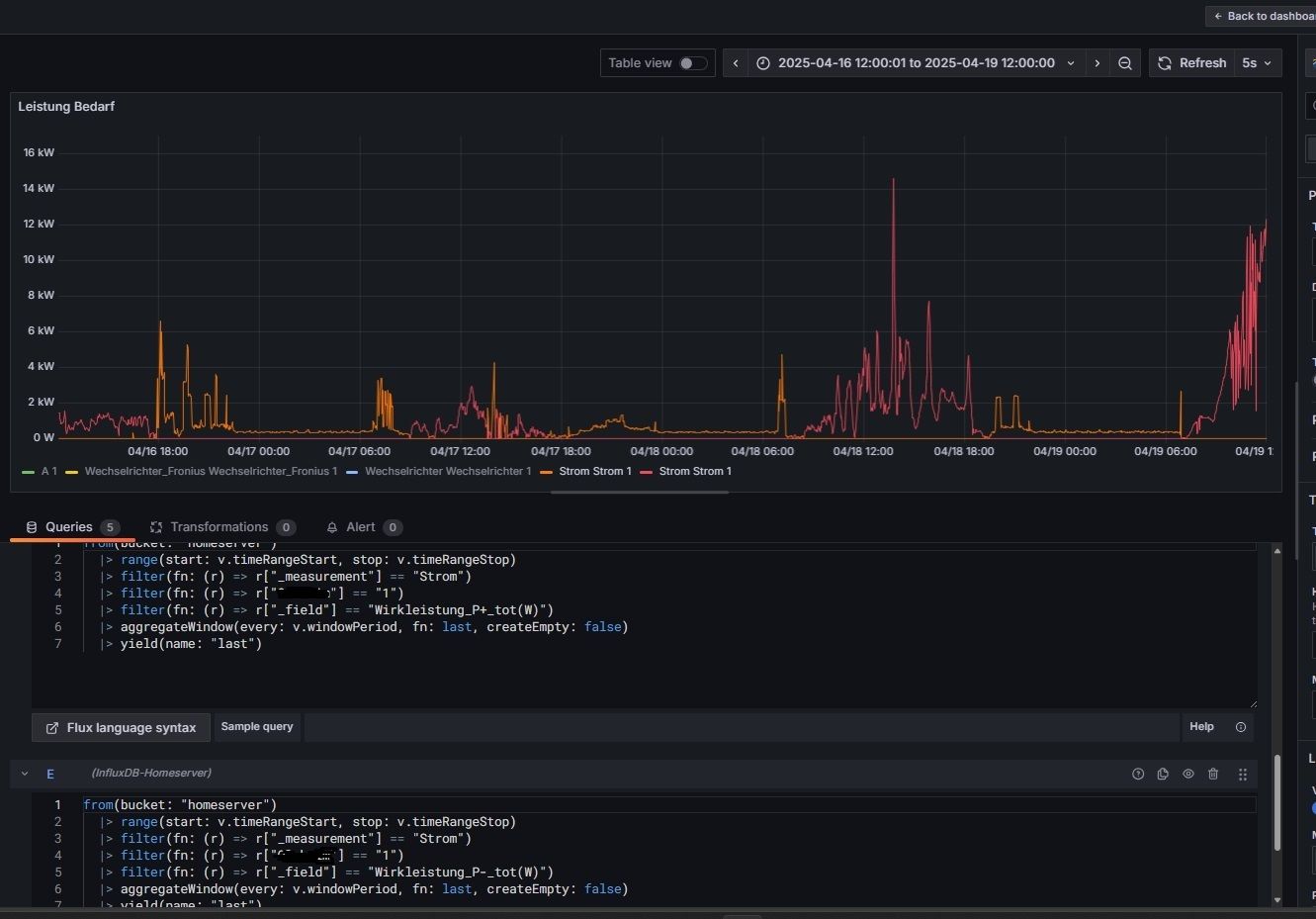

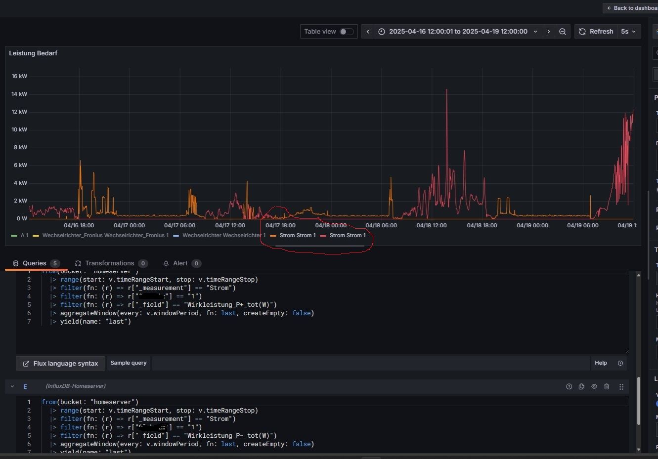

                                      ich wieder mal an meinen Grafen am arbeiten, und bin auf ein Problem gestoßen.
                                      Sobald ich die Formel unter Expression einfüge ändern sich die Namen der einzelnen Werte.
                                      Normalerweise setzt sich der Name aus "field" und "Tag value" zusammen.
                                      Mit der Formel setzt sich der Name aus "measurement", "measurement" und "Tag value" zusammen.
                                      Nun kann ich z.B. den Namen mit Override nicht mehr ändern da es in meinem Fall "Strom Strom 1" zweimal gibt.
                                      Was kann man hier tun?

                                          Mit Expression heißen die beiden Wirkleistungen beide "Strom Strom 1".
                                          Dadurch kann man die auch nur zusammen ändern, sobald man den einen anklickt sind immer beide ausgewählt.

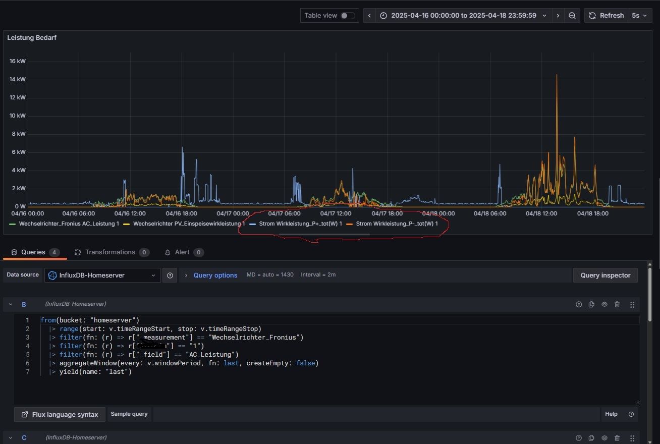

                                          Wenn ich Expression einfach lösche tauch die richtigen Namen auf:

                                            Du könntest bei einem der zwei die _measurment umbennen.
                                            Dann sollte es auch einfacher mit den Overrides gehen.
                                            |> set(key: "_measurement", value: "Strom XYZ")
                                            Kannst nach aggregate window einfügen
