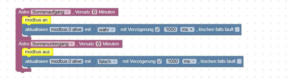

        also meint ihr den Wert sollte man schalten nach Bedingung x dann y ?

                  @homoran das war nur ein beispiel und ja dein blockly habe ich mir angesehen, und verstehe es noch nicht so ganz .-)
                  Ich meinte das wenn der Ping erfolgreich dann setze den .alive vom Modbus auf true und wenn der ping nicht erfolgreich dann setze den wert auf false.

                      Ich möchte nicht den Wechselrichter Ausschalten sondern nur den ModbusAdapter wenn der Wechselrichter nicht mehr erreichbar ist. Das ganze ( zumindest dachte ich mir das so ) wollte ich über den Ping Adapter realisieren was auch in meinem ersten Versuch funktioniert hat, nur das der Ping zu dem Wechselrichter ab und zu mal verloren geht weil der Wechselrichter ab und zu mal die Verbindung zur Fritzbox verliert und dadurch wird dann auch der ModbusAdapter wieder an bzw aus geschalten Was natürlich so nicht gewollt ist am Tage wenn der Wechselrichter über den Modbus Daten liefern soll. darum möchte ich den/die Abrage über das Blockly begrenzen, so das der ModbusAdapter wenn der erste Ping erfolgreich zum Wechselrichter dann Schalte den ModbusAdapter ein und beende das Script , und am Abend dann halt genau umgedreht wenn Ping zum Wechselrichter scheitert dann schalte den ModbusAdapter aus und beende das Script

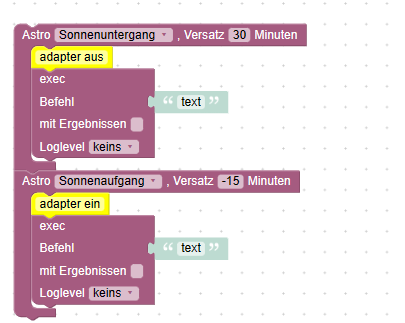

                              @meexx ich denke, die meinen sowas:
                              über den versatz bin ich mir nicht schlüssig - ob man den braucht - habe keine solche anlage
                              du mußt im setting von iob deine koordinaten eingetragen haben !!!

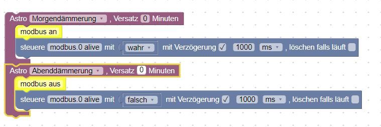

                                So ähnlich habe ich es mir auch schon gebastelt nur halt mit dem empfohlenen .alive wert vom Modbus, oder sollte ich dann doch lieber den exec befehl nutzen.
                                Im Iobroker habe ich meine Koordinaten gesetzt danke für den Hinweis das hatte ich noch nicht gemacht.
                                liv-in-sky Homoran 2 Replies Last reply Reply Quote 0

                                  @meexx einfach mal so testen - du kannst ja mal aktualisiere blockly mit dem false wert rausziehen aus dem trigger und das script speichern - dann siehst du im instanzen tab, ob der modbus adapter ausgegangen ist (alles, was nicht in einem trigger ist, wird sofort beim speichern ausgeführt
                                  • Homoran
                                    Homoran Global Moderator Administrators @meexx last edited by
                                    @meexx du musst steuere anstelle aktualisiere nehmen. du willst ja den Adapter steuern

                                        So, das ist jetzt erstmal die Version die ich testen werde, Morgen werden ich dann sehen ob es funktioniert hat und eventuell noch den Versatz ein wenig anpassen. Der steuer Befehl funktioniert zumindest von allein schonmal. Ich glaube das ihr mich auf den richtigen Weg gebracht habt, denn so schaltet der ModbusAdapter dann unabhängig von der Zeit und ist dann wenn es hell wird in bereitschaft 👍 Wo holt der IoBroker eigentlich die daten her für den Sonnenaufgang bzw Sonnenuntergang ? Google ?
                                        Gruß Ralf
